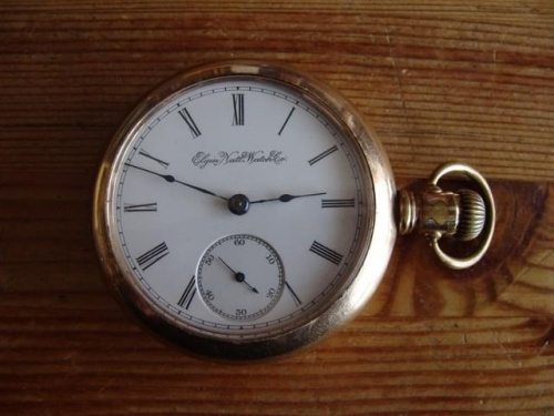

2. Elgin - grade 169
Niestety bez posuwki, ale chodzi dobrze.

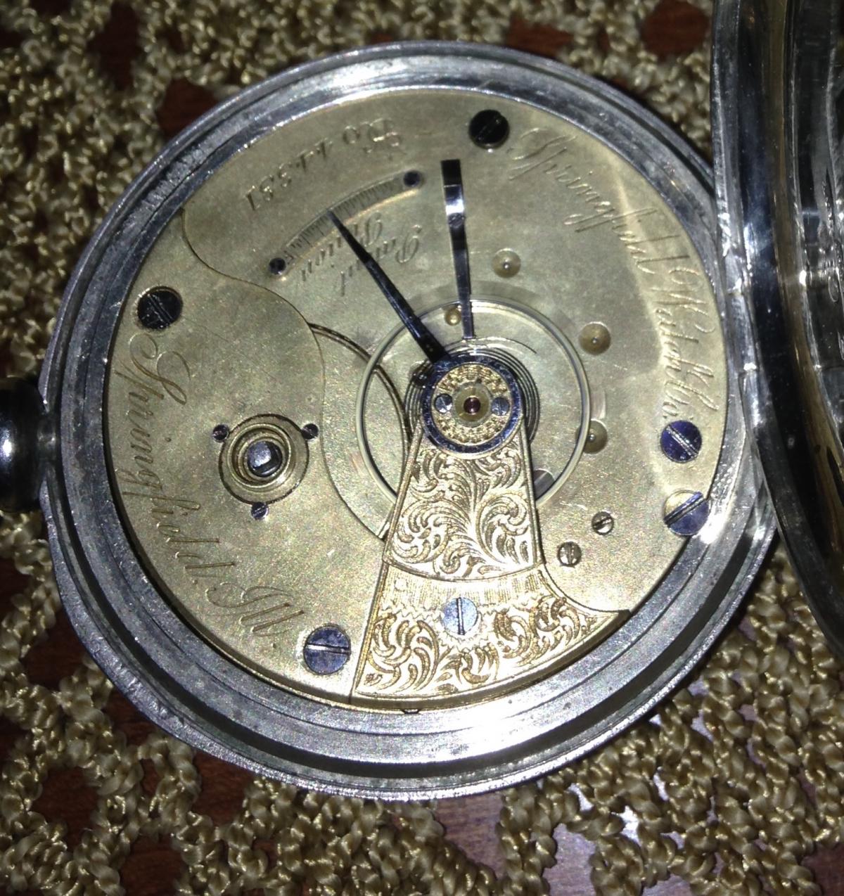

To może jednak ja :)
Mechanizm to Illinois z około 1875-1885 roku.
Sygnowany Springfield Watch Co. pochodzi z serii numerow przeznaczonych dla (niższej klasy, 7 kamieniowych) mechanizmów Bates.
Mechanizmy sygnowane w ten sposób pochodzą z kilku różnych bloków numerow seryjnych i nie występują w bazach danych - bazy danych zawsze podają inny model mechanizmu (Bates lub Dean).
Mechanizm ma balans kompensacyjny i podwyższona częstotliwość pracy balansu (do 18000bph).
Nie wiadomo, czy były to niegotowe mechanizmy wykańczane i sprzedawane pozniej, czy mechanizmy niesprzedane, wycofane, zmodernizowane i wypuszczone z powrotem. Cześć z nich posiada rownież (jak ten) stary monogram SWCo przed numerem, cześć nie...
Taka ciekawostka :)
Miłego dnia!
No i ruch jest - oznaczenia zaiste ciekawe :)
... przy okazji - gdyby ktoś miał taki mechanizm do rozbiórki to BARDZO jestem zainteresowany - zwłaszcza posuwką.
Mam części do Illinoisów  z wcześniejszych rozbiórek - do wersji z płaskim włosem powinienem znaleźć...

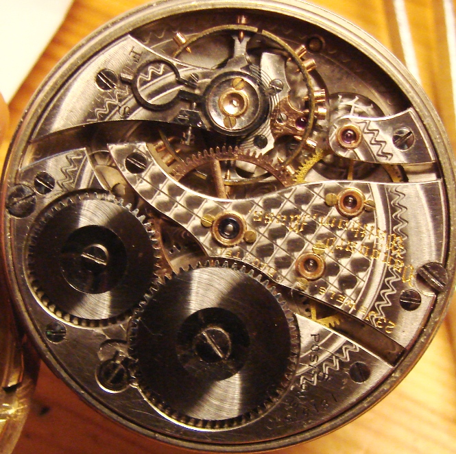

Amerykański chronometr "kolejowy" z 1952. roku...
Istnieje wiele modeli zdecydowanie kojarzonych z koleją, jednak do początku lat 50-tych dotrwało ledwie kilka...
Na pewno Hamilton 992B i 950B, Elgin B.W.Raymond i właśnie Vanguard z fabryki w Waltham.
Koperta jest typowa dla późnych zegarków kolejowych - prosta.
Tarcza - przede wszystkim czytelna.
Na deklu widać wyryty napis "Lord"... widać właściciel zegarka był bardzo (czy - nie obrażając - może nawet nieco patologicznie) wierzący, bo wewnątrz widzimy to:
Hmmmm...
Mechanizm to wciąż sprawdzony model 1908...
Oczywiście model ewoluował w czasie i nieco się zmienił od czasu wcześniejszych Vanguardów...
Jak widać zmieniło się wykończenie, regulator, sposób mocowania kamieni, a przede wszystkim balans i włos.
Oczywiście era balansu kompensacyjnego bimetalicznego w zasadzie skończyła się i nadeszła era Elinvaru, Nivaroxu i tym podobnych stopów.
Mechanizm wciąż ustawiany jest dźwignią z boku tarczy - chodzi o to, żeby nie było możliwości przypadkowego przestawienia zegarka w kieszeni.
Zegarek nie jest w zasadzie zbyt ciekawy - tylko w tej serii powstało ich 15000 a serii było wiele.
Jednak jest to chronometr regulowany w 6 pozycjach, cechujący się perfekcyjną jakością wykonania.
To wada i zaleta amerykańskiego systemu produkcji i "kolejowych" wymagań dot. jakości - doskonały chronometr może być zarazem tani i pospolity :D

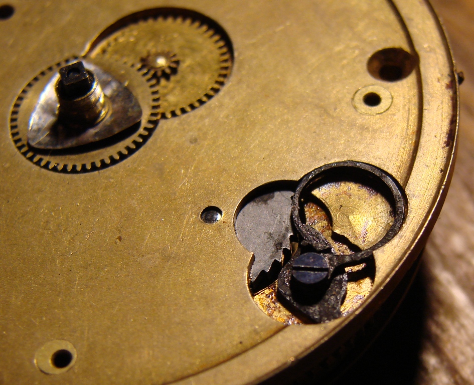

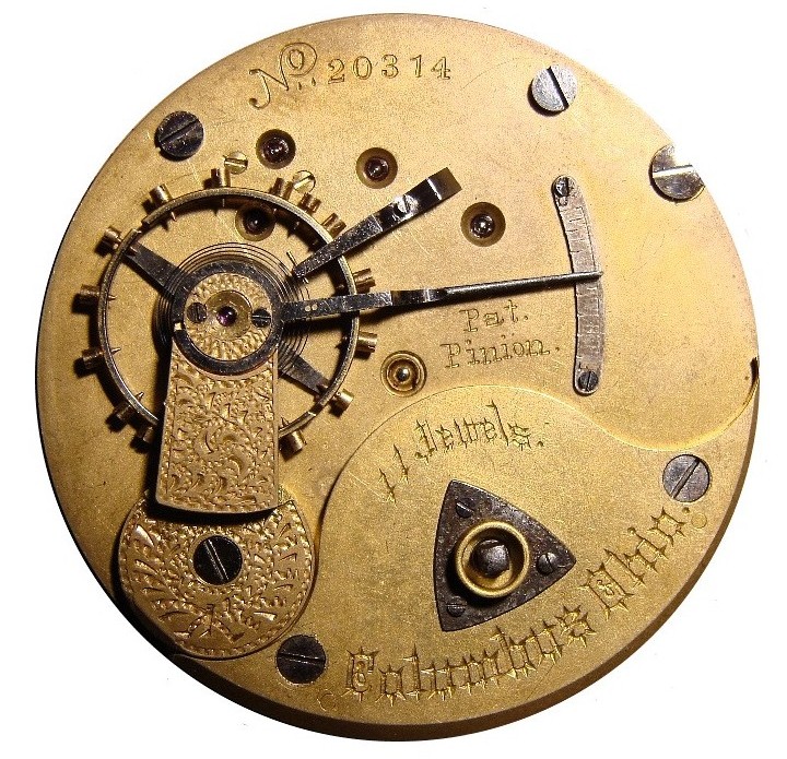

Takie sobie cudo wyremontowałem :)

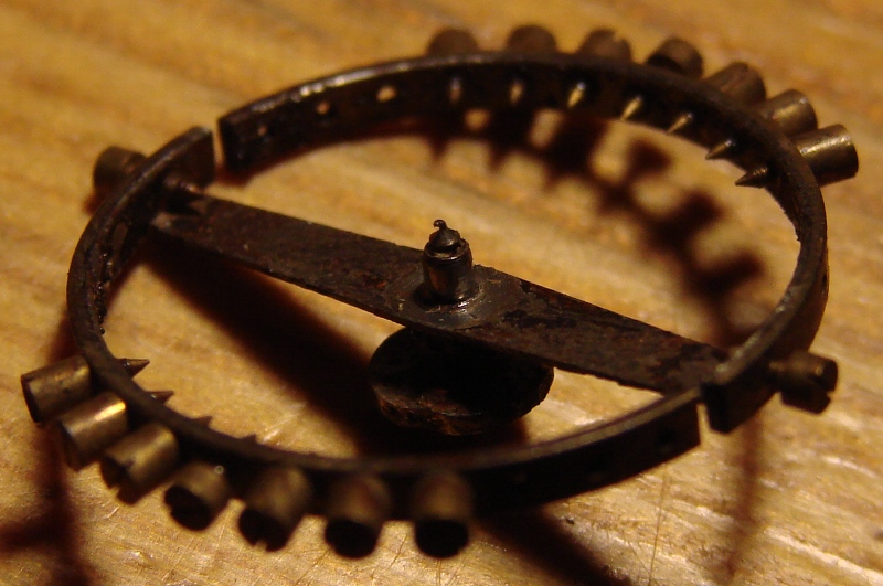

Mechanizm kupiłem w październiku 2016. roku i trafił l do kosza z częściami, bo złamałem balans.
W zasadzie szanse, że się nie złamie nie były duże.

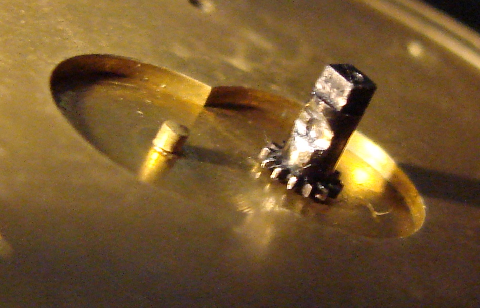

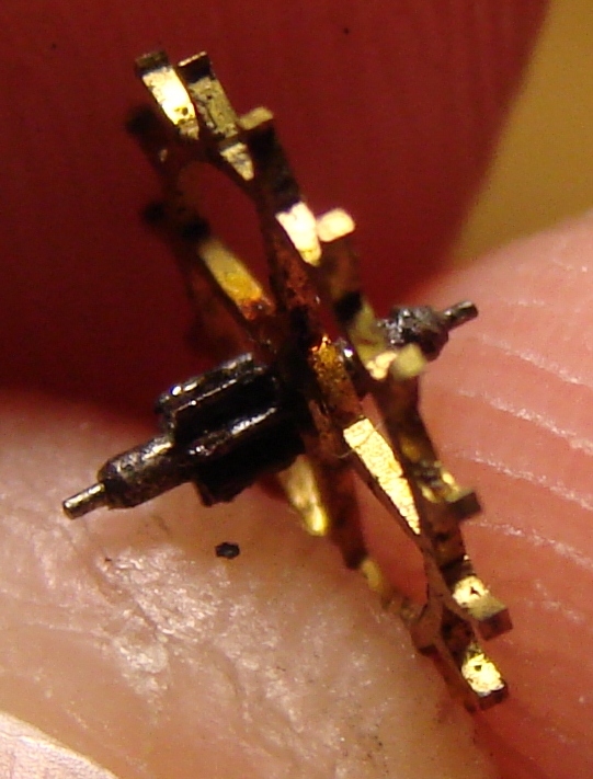

Części wewnątrz mechanizmu wyglądały zresztą podobnie...
Mechanizm zrekonstruowałem z wykorzystaniem części z dwóch innych zegarków CWCo.
Oryginalne są wszystkie płyty i...
...zapadka naciągu. Niestety - zapadki z nowszych Columbusów nie pasują.
Ćwiertnik dopasowałem. Nie wiem, jaki to ćwiertnik, ale zgadzała się ilość zębów. Działa...
Tyle. Mechanizm w zasadzie nie nadawał się do naprawy, ale to przedstawiciel pierwszej serii Columbusów wyprodukowanych w fabryce w Ohio (tzn. niepochodzących z importu ze Szwajcarii). niestety balans różni się od oryginalnego - wczesne Columbusy miały bardzo charakterystyczny kształt ramion balansu.
Cóż - wartość sporo niższa, ale pierwsze serie zawsze warto ratować :)
Miłego dnia!

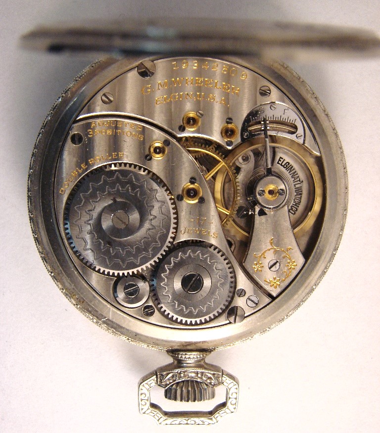

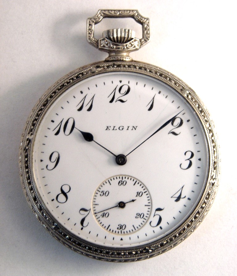

Elgin G.M.Wheeler
W kopercie Keystone:
W pięknym stanie.
Taki ma mechanizm:
Niby tylko Elgin, ale aż Wheeler ;)
Miłego dnia!
cudenko, gratulacje. Regulator podobny do tego jaki jest w 18s South Bendach, ciekawe czy tak samo upierdliwy i sie lamie :)
Elgin G.M.Wheeler
Kolejny świetny post wart przeczytania :)
Nie łamie się, o ile go nie złamiesz. Jego zasadniczym minusem jest bardzo długa i niewygodna regulacja - przeregulowanie z F na S zajmuje strasznie dużo czasu.
Stal użyta do produkcji samego regulatora jest na tyle sprężysta, ze spokojnie można go zdejmować i zakładać na nakrętkę, bez obaw, że się odłamie.
Zapomniałem dodać, że G.M.Wheeler to mechanizm najtańszy z najdroższych, że tak powiem. Jest to mechanizm o wyraźnie podwyższonej klasie wykończenia, z kunsztowniej dekorowanymi kołami naciągowymi oraz pięknie wykonanymi paskami o subtelnej fakturze. Plus złocone napisy, rzecz jasna. Adjustowany w 3 pozycjach, 17 kamieniowy.
W tej linii powyżej Wheelera były jeszcze mechanizmy B.W.Raymond i Lord Elgin. Obecnie sporo droższe, zresztą.
Niemniej, Wheeler tez należy do wyjątkowo atrakcyjnych Elginów, bez wątpienia.

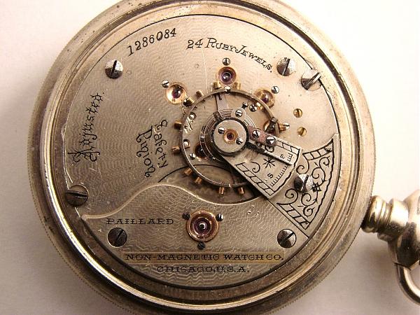

Pozyskałem oryginalną tarczę i balans Non Magnetic Watch Co. do Illinois'a.
I tak oto mój 24 kamieniowy Bunn Special...
...odzyskał część dawnego blasku :)
Miłego dnia!
