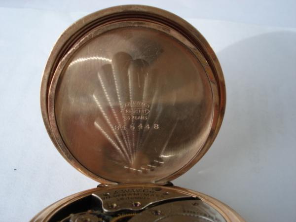

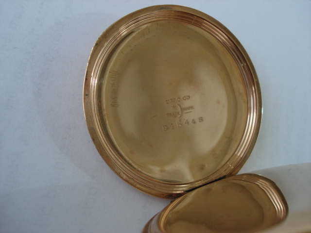

W tym? Bardzo gruba. Nie wiem ile by to było w mikrometrach, ale koperty 25-letnie robiono z gruba warstwą złota po obu stronach mosiężnej blachy.
