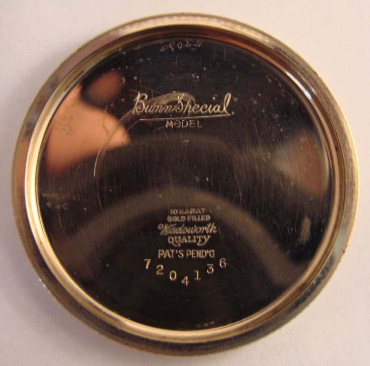

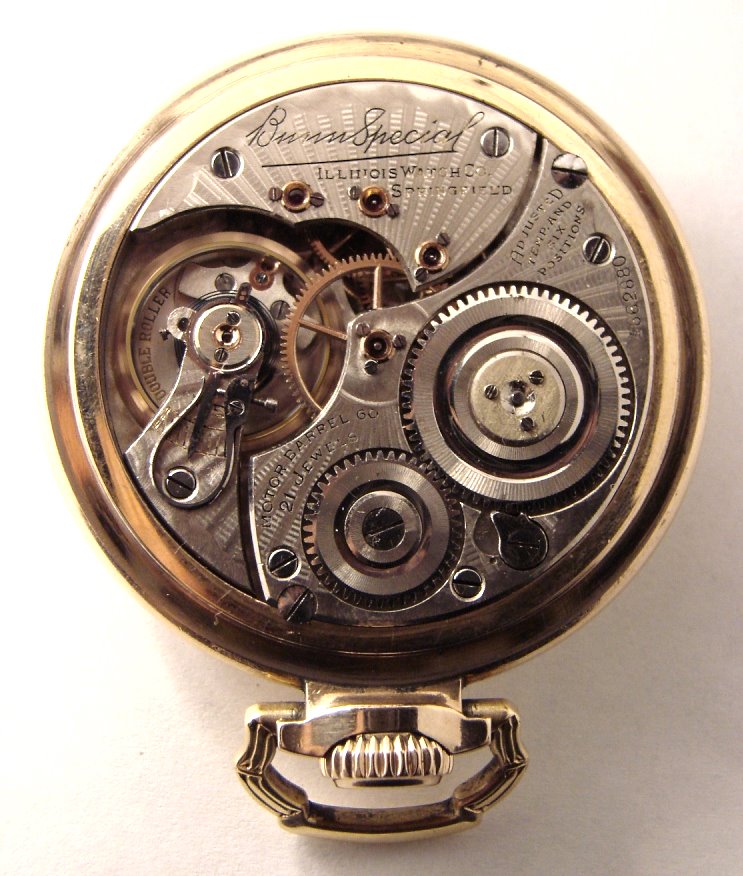

Bunn Special:
Niestety - w kąpieli odpadła znaczna część farby :(

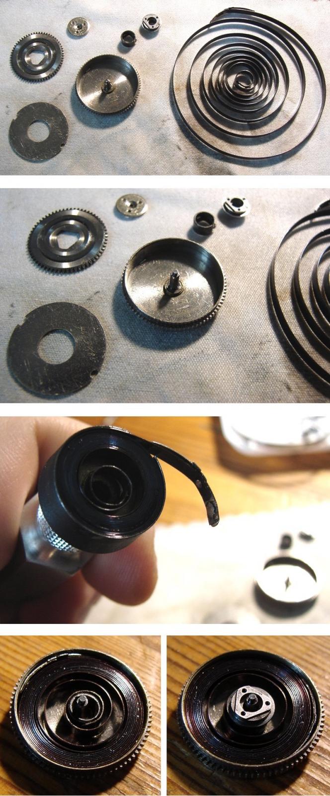

Mechanizm posiada zmodyfikowany bęben sprężyny z "prawidłowo" ułożyskowanym pierwszym kołem przekładni, tzw. motor barrel:
Zegarek ten był "kolejowym" chronometrem, z tygodniową odchyłką nieprzekraczającą 30 sekund.
Ten konkretny model posiadał 60-godzinną rezerwę chodu, dzięki czemu:
- nie zatrzymał się w ciągu drugiej doby jeśli ktoś zapomniał go nakręcić
- korzystając z niecałej połowy rezerwy chodu był jeszcze dokładniejszy
Zegarek w dobrym stanie wizualnym i przyzwoitym stanie technicznym, niestety po wymianie osi balansu, o czym przypomina wgniecenie w kopercie na godz. 6...
Miłego dnia!
Zawsze mi sie podobaly Bunny, swietne zegarki. Troche zmeczony jak na ten model, wskazowki do renowacji? No chyba ze to tylko zdjecie robi takie wrazenie. Sprawdzales moze czy koperta jest z tego okresu co powinna byc? Bo zdaje sie ze czesto mozna spodkac z kopertami z innych okresow... Bardzo przyzwoity zegarek. Zdaje sie ze mamy takie same mainspring windery :)
Wskazówki są brudne, juz wyczyściłem. Co do okresu - na NAWCC się nie przyczepili ;) Zresztą - kupiłem w Polsce, tu trudniej poskładać :)

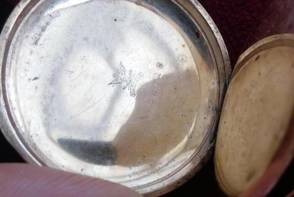

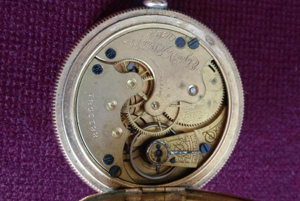

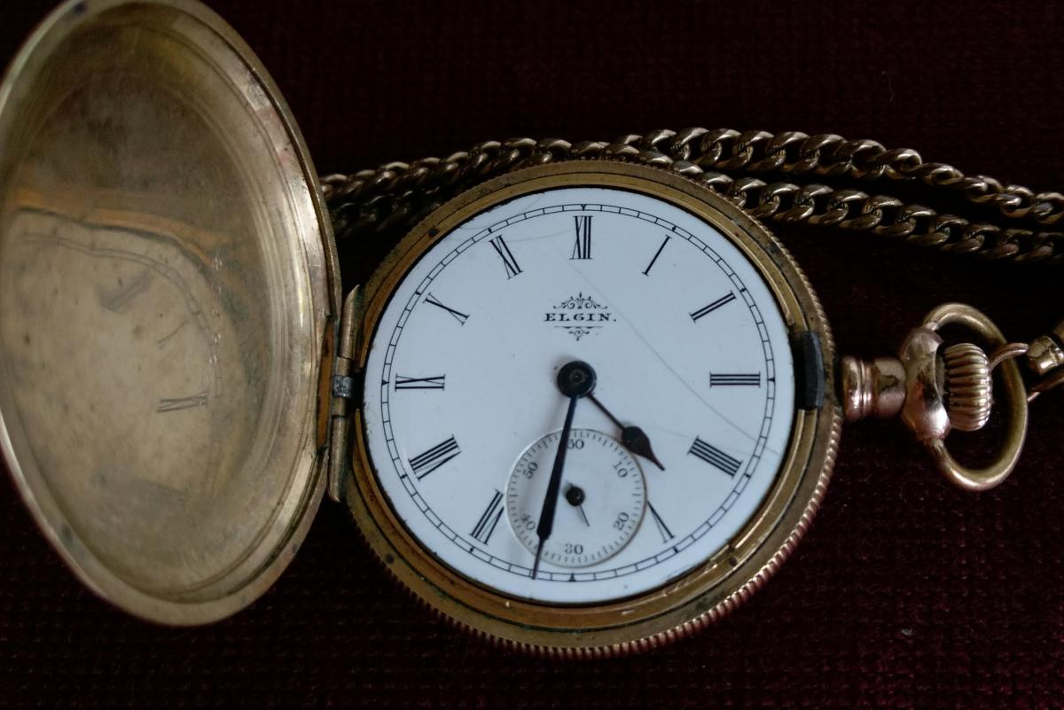

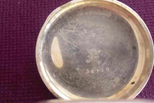

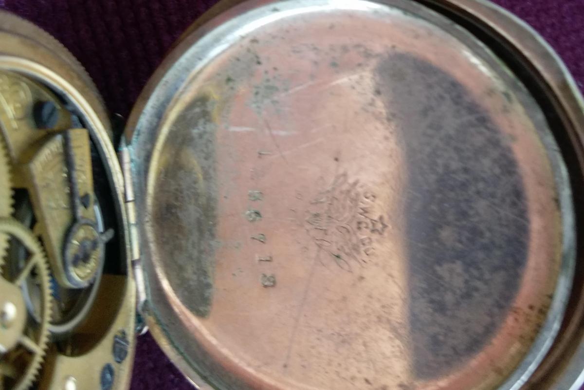

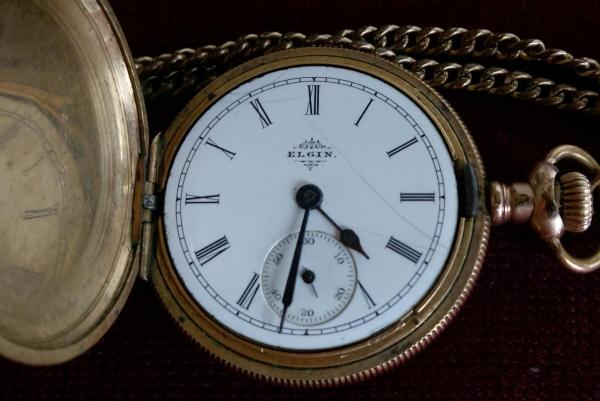

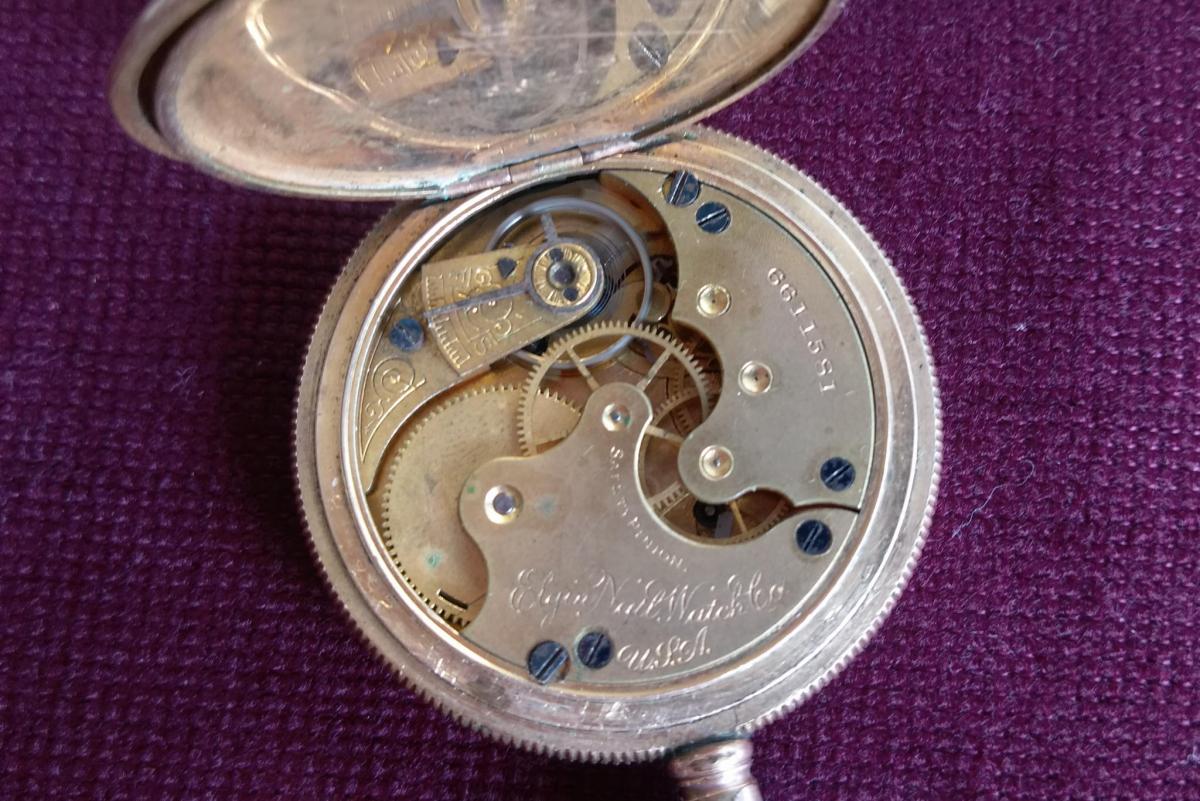

Chociaż amerykańskie, a tym bardziej kieszonki to nie moja bajka, to trudno mieć zegarek  i o nim nic nie wiedzieć. Wielka prośba o podstawowe informacje o tym zegarku. To że brakuje mu pierścienia ze szkłem zdążyłem zauważyć. Na poszczególnych dekielkach wybity jest numer 1256718 oraz ten sam numer widnieje na bocznej powierzchni koperty. Prócz numeru jest znak w kształcie "ptaka" i pod nim napis STAR W.C.CO. a na drugim dekielku   "ptak" i S.W.C.CO. Mechanizm z ładnym opisem Elgina i numerem 6611581.  Koperta, nie wiem czy złota czy grubo pozłacana?
Każda informacja o zegarku będzie cenna i doceniona.
Pozdrawiam miłośników pięknych zegarków kieszonkowych.
Dzięki, znalazłem w necie podobnego Elgina i rzeczywiście wskazówki ma inne, delikatniejsze.

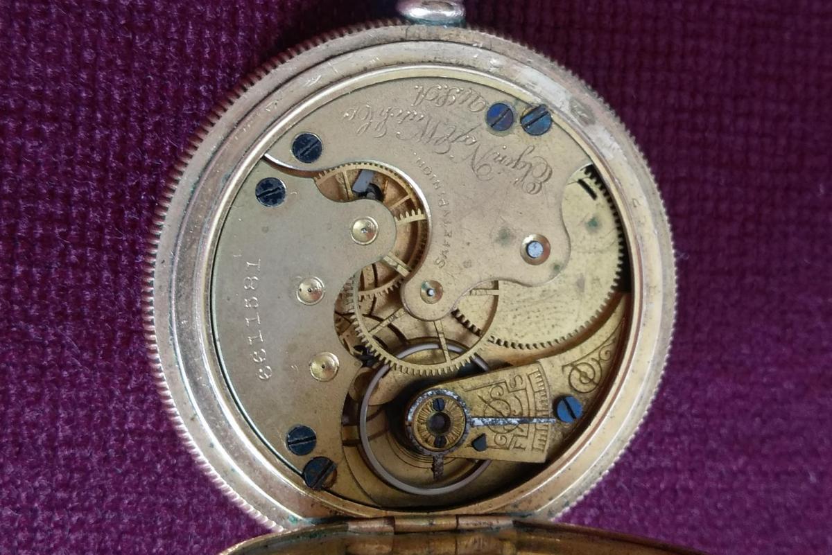

Elgin - pytanie ,czy zegarek wart jest tego żeby zainwestować w naprawę osi balansowej ?Dziękuję.post-66523-0-09158500-1532520830_thumb.jpg
To piękny zegarek (choć nie widać tarczy) i rzadki (4000szt), więc skąd wątpliwości?
watpliwosc pewnie stad ze elementy stalowe sa zardzewiale... jak nie ma glebokich wrzerow to powinno sie dac choc troche przywrocic wyglad, no i nie wiem czy wiesz ile sobie zycza zegarmistrze za zabawe z osia balansu :)
Jeżeli zrobią mi oś za 250zł - to robię - jeżeli nie - zostanie w szufladzie- dziękuję za odpowiedz.
To nie są wrzery - w rzeczywistości wygląda dobrze - lepiej niż na zdjęciu.
Zainwestuj KONIECZNIE. nienaprawienie takiego cuda to grzech :)

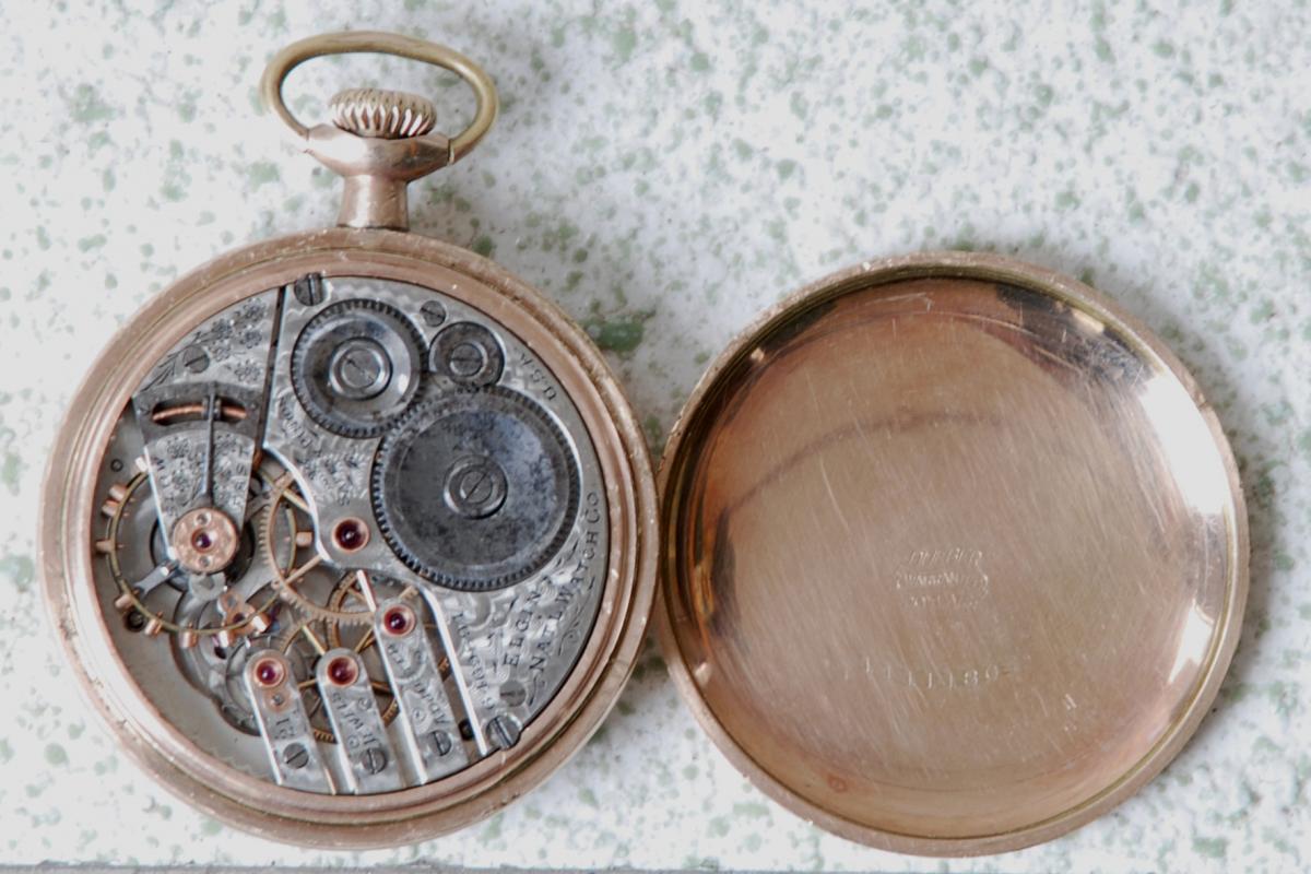

trzy palcowiec 21 kamieni na co ty czekasz ?
