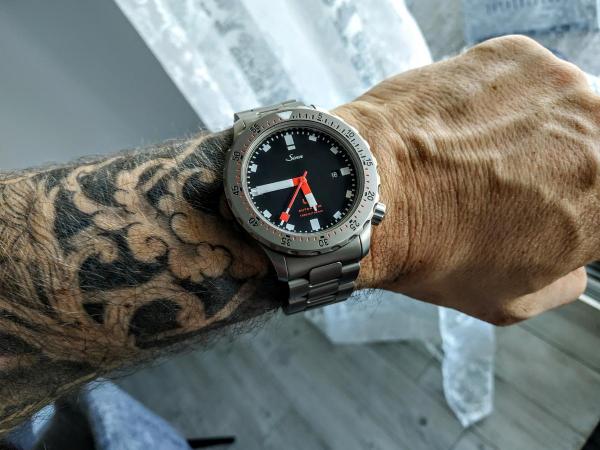

UX na gumie wygląda zjawiskowo.
Bardzo zazdroszczę i cieszę się, że wrzucasz tutaj zdjęcia Sinn-a

Dzięki Mariusz, A Ty co działasz coś w kierunku o którym rozmawialiśmy ? decyzja podjęta ?
Zaje...SINN
Do póki panika z kolano świrusem nie minie, nie chcę robić takich zakupów :)
Oglądając Twoje zdjęcia napalam się na UX-a, (to moje stare marzenie), ale z drugiej strony chciałbym mechanika U212 i to jest dylemat w jakim kierunku iść :)
Ja bym się nie zastanawiał U212 przez wielkość koperty i rozmiar w uszach.
Wiem, że U212 jest większe od UX i U1, zastanawiam się czy jest to istotna i odczuwalna różnica na ręce? (+3mm w średnicy )
Dla mnie by było na plus, trzeba by zobaczyć ile ma L2L.
