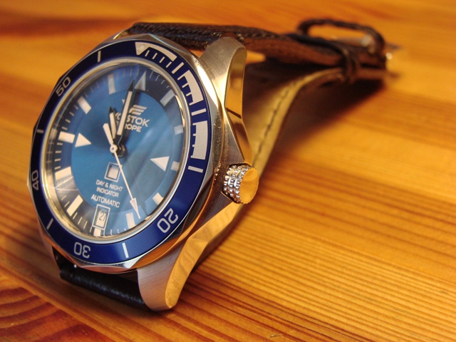

W związku ze stosunkowo często pojawiającymi się na forum pytaniami o jakość zegarków Vostok Europe, postanowiłem podzielić sie wrazeniami z użytkowania "rosyjskiej Omegi", Vostoka K-3 Submarine.
Jest to model należący do pierwszej "edycji", wersja niebieska. Kopertę wykonano z nierdzewnej stali, wyposażono ją w jednokierunkowy, obrotowy pierścień, zakręcaną koronkę i mineralne szkiełko. Deklarowana wodoszczelność wynosi 10ATM.

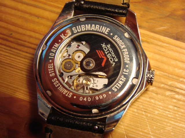

W środku, pod przeszklonym deklem pierwsza, 31-kamieniowa wersja mechanizmu Vostok 2432 z komplikacją wskazania dzień/noc. Wykończenie płyt mechanizmu stoi na bardzo przecietnym poziomie, a wahnika jest wręcz denerwujace - wygląda jakby byl z plastiku. Nie pomogą niebieskie śrubki, mechanizm piękny po prostu nie jest ;)

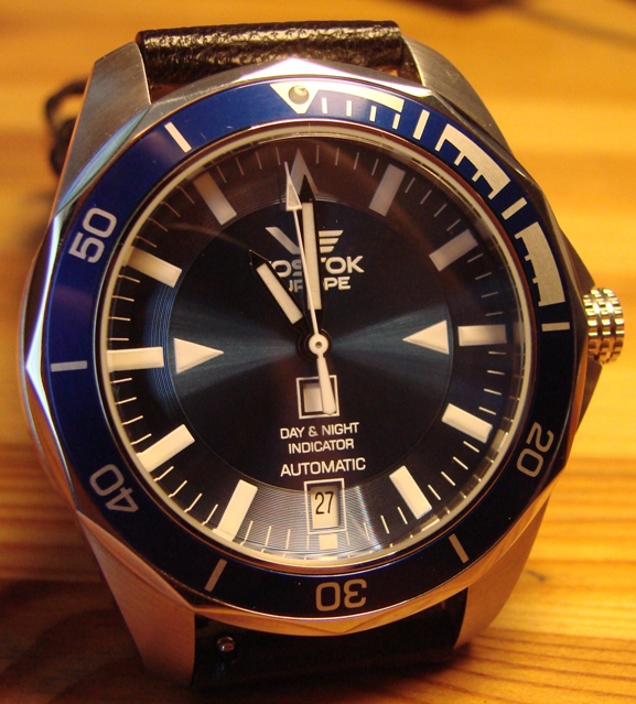

Oględziny zegarka nie dają powodów do rozczarowania - koperta wykonana jest z dużą dokładnością, niektóre powierzchnia ma szczotkowane, inne - polerowane na wysoki połysk. Jesli się dobrze przyjrzeć, to widać, że pierścień nie trafia idealnie w indeksy, ale nie jest to duża niedokładność. Również tarcza wykonana jest bardzo dobrze, luminova nałożona jest precyzyjnie i całkiem nieźle świeci. W porównaniu ze zwykłymi Vostokami (np K-34) jest wręcz wspaniale. Datownik trafia z reguły w srodek okienka, natomiast dziwi trochę zachowanie wskaźnika dzień/noc, który wydaje się nieco opóźniony. Wskazówki mogłyby też być ładniejsze - IMO odstają in minus w stosunku do reszty.

Mechanizm to, jak już wspomniałem,wyprodukowany w Czystopolu Vostok 2432, wersja rozwojowa antycznego 2416B. Mechanizm nie posiuada szybkiej zmiany daty, ani stop-sekundy. Ma za to dość wydajny automat, który (o ile jest w pełni sprawny) szybko nakręca zegarek. Konstrukcja automatu jest jednak dziwna - chyba oszczędnościowa, a smarowanie, jak się okazuje, kiepskie. Dokładność chodu już pierwszego dnia okazała się nienajlepsza, a do tego jest bardzo zmienna w zależnosci od dnia, za co odpowiedzialny jest fabrycznie źle nasmarowany bęben spręzyny. Warto zauważyć, ze VE zaleca smarowanie mechanizmu co 2 lata i ma to swoje uzasadnienie. Niestety zegarmistrze w Polsce mają bardzo małe doswiadczenie z tym modelem mechanizmu i nie bardzo wiedza, jak zabrać się do smarowania automatu :)
Pierwsze miesiace eksploatacji przebiegały bezproblemowo, jeśli nie liczyć wspomnianych kłopotów z dokładnością chodu. Po pewnym czasie wystąpiła pierwsza usterka - zerwał się gwint w koronce. Musiała być to wada materiałowa pierwszej serii VE, bo serwis bez problemu wymienił koronkę w ramach gwarancji. Nowa koronka jednakże również z początku nie działała najlepiej, bo miała kłopoty z rozłączeniem wałka - podczas zakręcania nakręcała mechanizm i czasem nie dała się dokrecić so końca. Teraz już się to trochę wyrobiło i działa lepiej. Następną awarią był zepsuty automat - standardowa usterka Vostoków, która polega na tym, ze w wyniku zestarzenia się smarów w kołach automatu automat przestaje nakrecać, a wahnik lata sobie bez oporów. Po przesmarowaniu jest juz w porządku, ale niestety musiałem to zrobić samemu, bo żaden zegarmistrz nie podjął się naprawy twierdzac, ze koła trzeba wymienić! Jakby tego było mało w upalne dni mechanizm zaczyna przedziwnie stukać (objawiło się to dopiero teraz, podczas niedawnej fali upałów). Nie mam pojęcia, co stuka, ale jest to dosć denerwujące.
Warto zauważyć, ze przyczyna kłpoptów z mechanizmem leży w marnej precyzji montażu i bardzo kiepskich smarach stosowanych przez Vostoka. Wydaje się, że trwałosć smarów ma wystarczyć na tyle, żeby zegarek przechodził okres gwarancji, a potem może się zepsuć.
