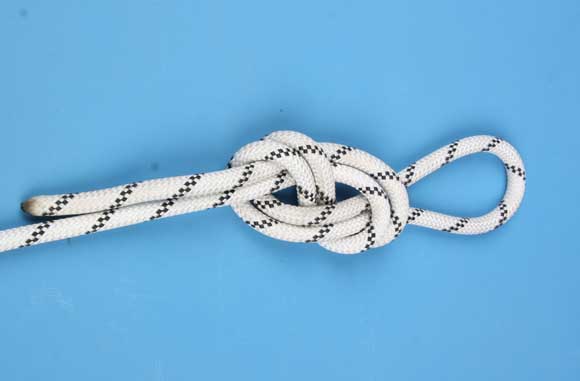

So.Ry 0 #15 Napisano 8 Października 2014 Witam,supełków jest wiele, ale ten jeszcze mnie nie zawiódł, a jak jeszcze przełożę końcówkę w ucho,to spać spokojnie mogę do końca świata 0 Udostępnij tę odpowiedź Odnośnik do odpowiedzi Udostępnij na innych stronach
ondra1955 18 #16 Napisano 8 Października 2014 Marynarski jakis?skopiowalem sobie, wyglada solidnie, bede uzywal do konca smierci 0 Udostępnij tę odpowiedź Odnośnik do odpowiedzi Udostępnij na innych stronach
