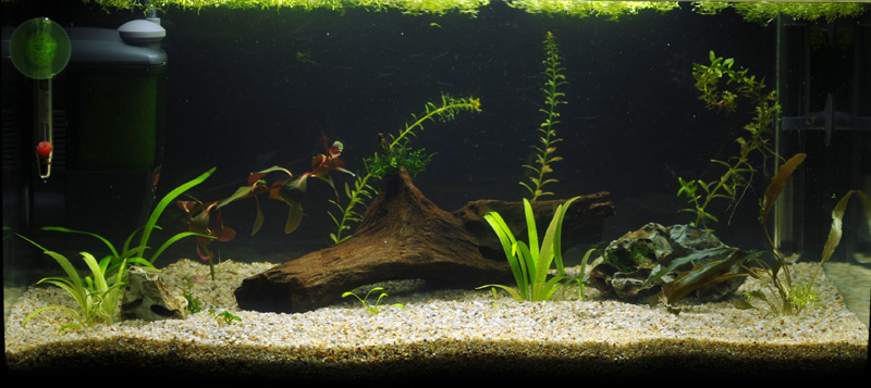

Rośliny obecnie dostępne są chyba wszystkie uzyskiwane jako bagienne, czyli szybki wzrost nad wodą :) I faktycznie jeśli obsadzisz baniak takimi roślinami to po ok 2-3 tygodniach (albo i szybciej) zaczną tracić liście i dzieciak się zniechęci. Najlepiej poproś jakiegoś znajomego z akwa o rośliny z jego zbiornika i sukces gwarantowany :D Jeśli byłbyś z okolic Krakowa to raz na miesiąc (a czasem częściej) mam na zbyciu sporo roślin, których niestety nawet małe zoologiczne nie przyjmują i w efekcie je wyrzucam.
zdjęcie mojego baniaka z przed ok. pół roku :)

Darecki ładne i klimatyczne akwa.Mogę wiedzieć ile to l?

To właśnie Ferplast Cayman 80, ma chyba 120 litrów minus pare litrów na filtr.
Sposób na glony to przede wszystkim cierpliwość :) Moje akwa stoi tyłem do ściany plus tło strukturalne z tyłu i po prawej stronie, a z lewej czyli od filtra zaklejone ładnym perforowanym kartonem z zewnątrz. Wystarczy odrobina światła słonecznego i mamy glony, na początku nie okleiłem prawego boku i walczyłem z glonami głównie na roślinach (czarne nitki). Są bardzo skuteczne środki na glony plus to co opisałem wyżej i generalnie jest spokój.
Odnośnie podłoża to odradzam ziemie ogrodową. Swego czasu pod żwir kwarcowy stosowałem biogrunt, ale podczas rozsadzania czy dosadzania roślin warstwy mieszały się i robił się syf. Biogrunt jako że lekki był rozwalany przez sumy i podłoże było wiecznie "ruchome" - teraz wyobraźcie sobie co byłoby z ziemią ogrodową :)
Zamiast kombinować z ziemią czy biogruntem wystarczy zastosować specjalne nawozy np. Iron Bottom Long mistrza Amano :D i rośliny rosna jak szalone. Do tego też zamiast kombinacji z bimbrownią na CO2 dodajemy po pare kropli węgla w płynie np. Easycarbo i jest ok.
Można by tak mnożyć przykłady, ale to co podałem to na początek dla młodego akwarysty jest receptą na bezproblemowy start baniaczka.

No to powiedz mi jeszcze jakie masz oświetlenie w tym zestawie T8?I jakie kombinacje świetlówek.
Podoba mi się Twoje microsorium ja szukam i nie mogę namierzyć.
Jaką masz obsadę?Póki co widzę danio,neony i kiryśnika :)
Wiadomo ,że jak kupisz zwykłą 54l z pokrywą i jedną 15W to ona jest moim zdaniem do wyrzucenia albo do garażu.
Od jakiegoś czasu z dobrym efektem stosuję sylvanię gro lux.
Polecam ją nawet jako jedyne oświetlenie zbiornika+małoświatłolubne roślinki i jest ok :)
Co do nawozu ja podaję tylko kulki gliniano-torfowe oraz tabletki crypto pod korzenie.

Świetlówki to T8 2x20W ( SUN-GLO i POWER-GLO) czyli standard. Obsada to niestety standardzik pod dzieciaka :) Kiedyś specjalizowałem się w pielęgnicach Meeka lecz teraz dałem się posterować w obsadzie córci i mam:
2 kiryśniki czarnoplame czyli "sumy"
3 glonojady - 1 samiec i 2 samice, a od pewnego czasu nieokreśloną liczbę ich młodych ze 3 mioty :)
8 neonek
4 Tęczanki (nie danio)
3 kosiarki czyli grubowargi syjamskie
4 tetry żałobniczki
4 rodostomusy
2 krewetki amano
Może ciut gęsto, ale glonojady się rozmnażają a i inny nieokreślony narybek widywałem :D Poza tym ta obsada jest wyzbyta wszelkiej agresji a jedyne czego żałuje to lekkie wymieszanie biotopów - tęczanki kupiłem pod wpływem impulsu, a kosiarki z potrzeby (niszczyciele glonów)
A wracając jeszcze do oświetlenia to wadą Ferplasta jest niemożliwość domontowania czegokolwiek dodatkowego :)
