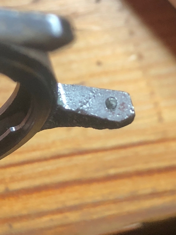

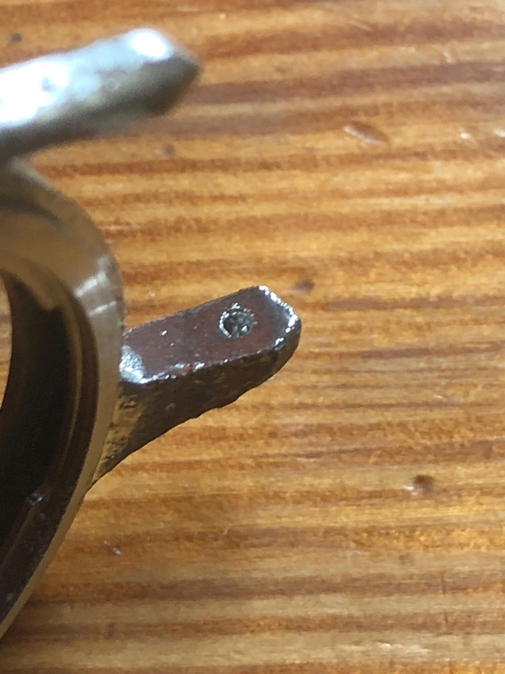

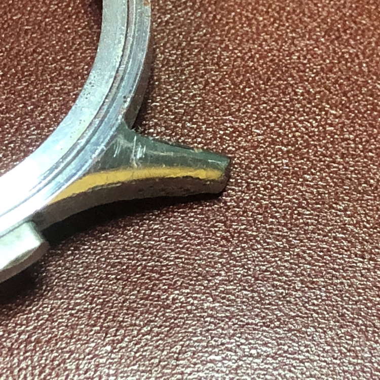

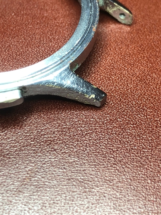

renqien 3636 #1741 Napisano 8 Marca 2021 Do takich większych placków to ten mazak średnio się nada. Jednak jest to tylko lakier i będzie się wycierał i matowił. Natomiast do małych ubytków i rys nadaje się dobrze. Kiedyś pokazywałem próby, jak to działa. Przed: Po: Potem leciutko spolerować, pokryć jakąś powłoką ceramiczną czy czymś takim i "będzie pan zadowolony". Druga próba z wewnętrznymi rysami na uchu. Przed: Po, pierwsza warstwa: i druga dla wygładzenia efektu: 0 Udostępnij tę odpowiedź Odnośnik do odpowiedzi Udostępnij na innych stronach

renqien 3636 #1743 Napisano 8 Marca 2021 Tak, nie ma znaczenia czy to plastik czy szkło, czy metal. Jeśli jest gładkie, będzie połysk. Na mat trzeba położyć dwie warstwy. W sumie ma jedną zaletę w stosunku do zwykłych lakierów, że daje cienką warstwę. Kładzie się dość grubo i zostawia do odparowania. Po godzinie czy dwóch warstwa jest cieniutka i równomierna. Nie powinno się kłaść cienko, bo po wyschnięciu jest nieładnie. Tak się zastanawiałem nad jakąś powłoką ceramiczną do tego. Muszę poeksperymentować. Powinna utrwalić i zabezpieczyć efekt. 0 Udostępnij tę odpowiedź Odnośnik do odpowiedzi Udostępnij na innych stronach
