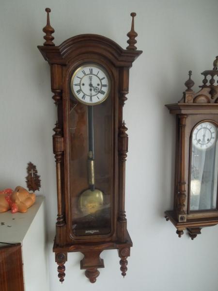

arek1a2b 127 #555 Napisano 30 Października 2017 (edytowane) witam,mam zapytanie na ten o to zegar,jest on kwadransowy jedna waga,dwie sprežyny.Jest možliwie powiedžieč kto jest wykonawca,producent zegara,data produkcii?Mechanizm bez sygnatur,jest tylko numer na prziednej plyte.Dzienkuje bardzo. Masz może koronę do tego zegara ?Pozwoliłem sobie wstawić Twoje zdjęcie raz jeszcze i drugie moje w identycznej skrzyni. Edytowane 30 Października 2017 przez arek1a2b 0 Udostępnij tę odpowiedź Odnośnik do odpowiedzi Udostępnij na innych stronach

lusyk 7 #557 Napisano 30 Października 2017 Masz może koronę do tego zegara ?Pozwoliłem sobie wstawić Twoje zdjęcie raz jeszcze i drugie moje w identycznej skrzyni. 0 Udostępnij tę odpowiedź Odnośnik do odpowiedzi Udostępnij na innych stronach

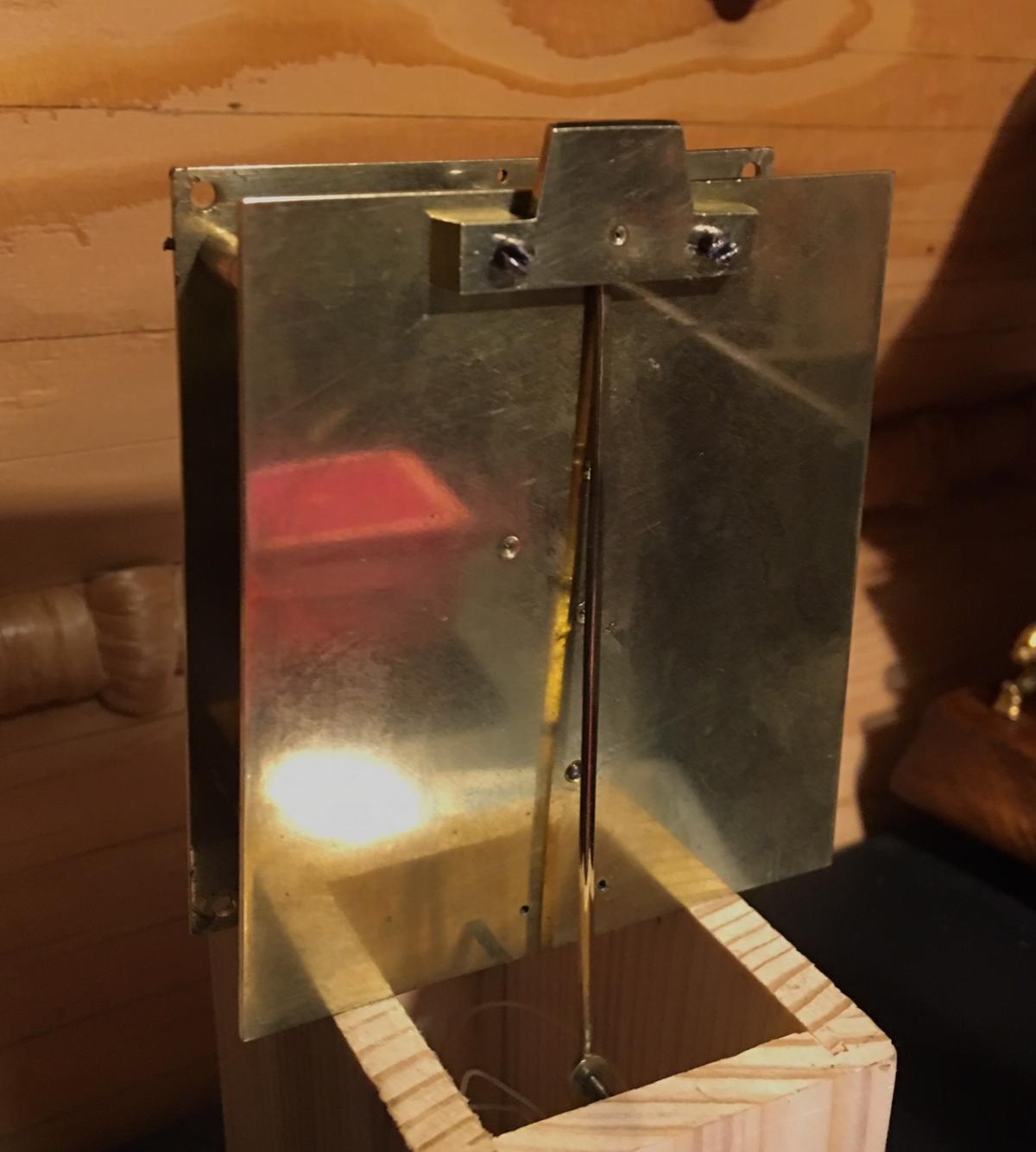

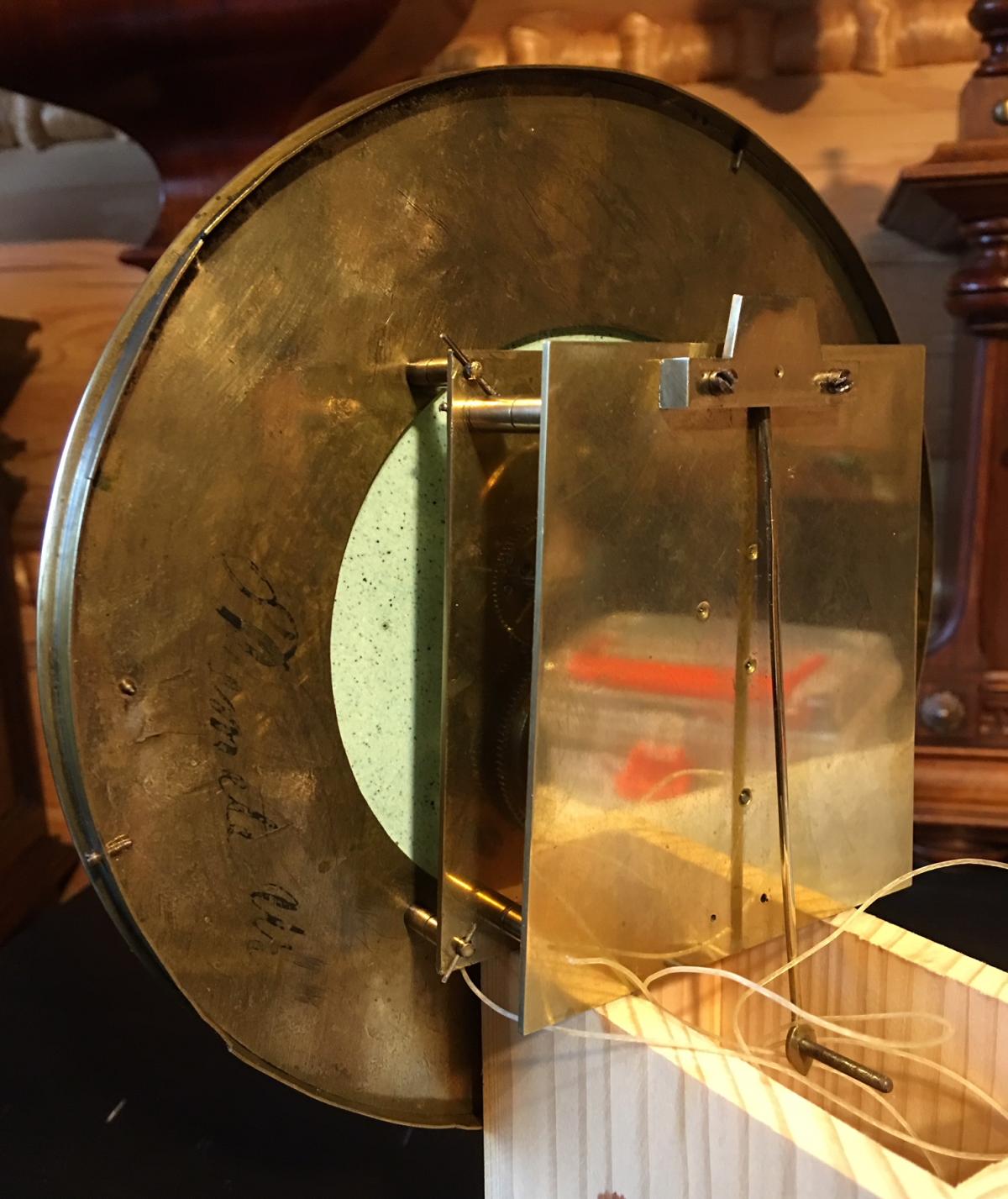

LESKOS 3470 #566 Napisano 30 Października 2017 (edytowane) Patrzyłem , patrzyłem i wziąłem się za mechanizm. Przy myciu stwierdziłem że kilka razy był rozkładany i składany. Obchodziłem się delikatnie więc zeszło z myciem prawie trzy godziny. Poszedł pięknie i leciutko, jak na wiedeńczyka przystało.Czopy jak igiełki (0,3mm), linka założona. Będzie czekał na resztę i nabierał patyny Edytowane 30 Października 2017 przez LESKOS 0 Czasem lepiej powiedzieć coś, nie mówiąc NIC! 🤔 Udostępnij tę odpowiedź Odnośnik do odpowiedzi Udostępnij na innych stronach

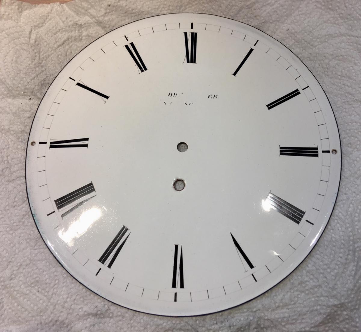

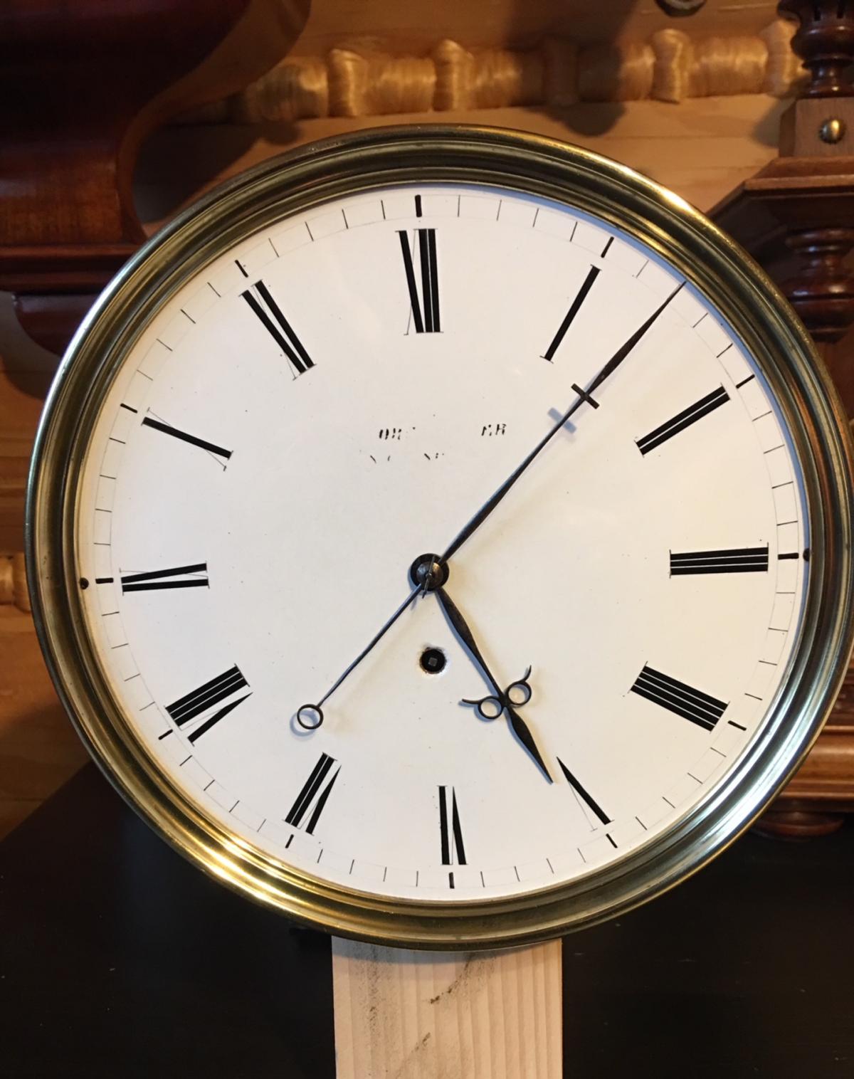

LESKOS 3470 #574 Napisano 1 Listopada 2017 Kontynuując prace nad biedermeierem, zabrałem się za tarczę. Wyczyściłem brud tarczy - została piękna emalia. Mosiądze doczyszczone choć nie odarte do końca z patyny. Usunąłem tylko korozję wżerową, bo jest jak rak . Ślady po niej zostawiłem, są jak zmarszczki na twarzy ...Teraz czeka mnie reszta roboty, sam jestem ciekaw ile to czasu zajmnie. Licznik na dziś 6,5 h . zobaczymy ile zejdzie .... 0 Czasem lepiej powiedzieć coś, nie mówiąc NIC! 🤔 Udostępnij tę odpowiedź Odnośnik do odpowiedzi Udostępnij na innych stronach
kiniol 2281 #575 Napisano 1 Listopada 2017 No to już nie jest moja bajka... ja mosiądze w tak cennych zegarach myję tylko ciepłą wodą z detergentem... 0 Porządek na serwisie o niczym nie świadczy. Często najlepsze usługi świadczone są przez geniuszy w totalnym bałaganie… Udostępnij tę odpowiedź Odnośnik do odpowiedzi Udostępnij na innych stronach
