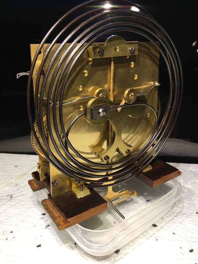

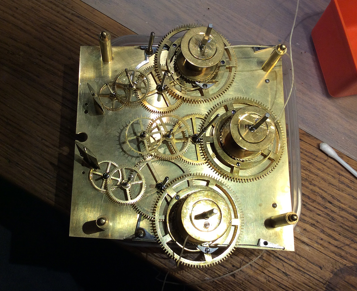

Nie wiem jak wy, ale ja nie miałem co robić w święta więc zabrałem się dziś za miniaturę kwadransową. Trochę skrzyni, trochę werk ...
Kwadransy zawsze budzą mój respekt więc rozbieram z wielkim pietyzmem... Potem mycie, suszenie i wkładanie między  blachy. Największego mam stresa jak zamykam blachy , kiedyś złamałem czop i teraz za każdym razem mam to widmo przed oczami  :wacko:  :unsure:  :(
Ale jakoś poszło, mechanizm pracuje lekko i płynnie, klawiatura jutro ...  :D
:rolleyes:
Czasem lepiej powiedzieć coś, nie mówiąc NIC!  🤔
No i klawiatura złożona , sprawdzona, sekwencja prawidłowa  ;) .
Teraz skrzynia...

No to zwijam interes... Lechu szacun...Tylko czym szurasz po płytach? Jeszcze łby wkrętów lekko można poprawić...
Edytowane przez kiniol
Dzięki,
Tam gdzie się nie chciało domyć, i zostawały jakieś ciemne ślady przetarłem takim "ołówkiem" z włóknem szklanym. Niestety trochę przedobrzyłem bo na płaskiej płycie (chodzika np),  to wystarczy trochę oleju i płótno lniane i ten ślad znika, tu niestety nie udało się, bo za dużo bolców wystaje . Mógłbym polerować dremelem ale zrezygnowałem.... (druga strona jest ok, tu znikło). Co do łebków to ewentualnie poprawiam tylko rowki, jak jakieś koślawe , okrągłym brzeszczotem 0,5 mm i nie staczam, bo to trochę takie ślady po poprzednikach. Jak będę kiedyś sprzedawał to zrobię taki werk na lustro  ;), ale na razie się nie zanosi... :D
