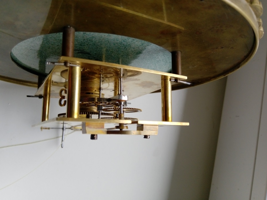

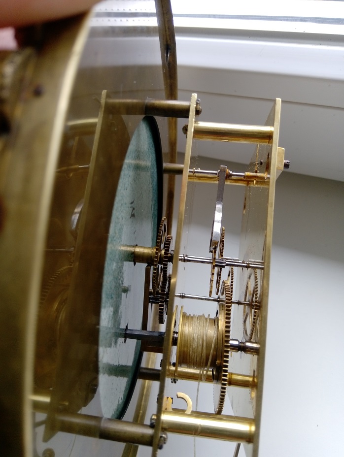

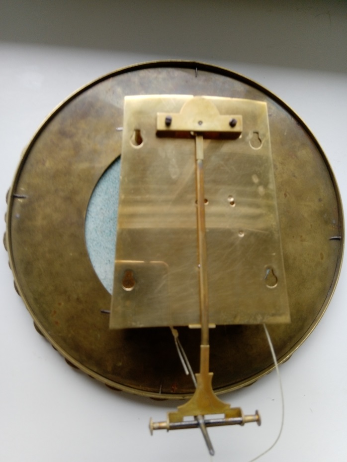

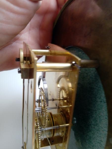

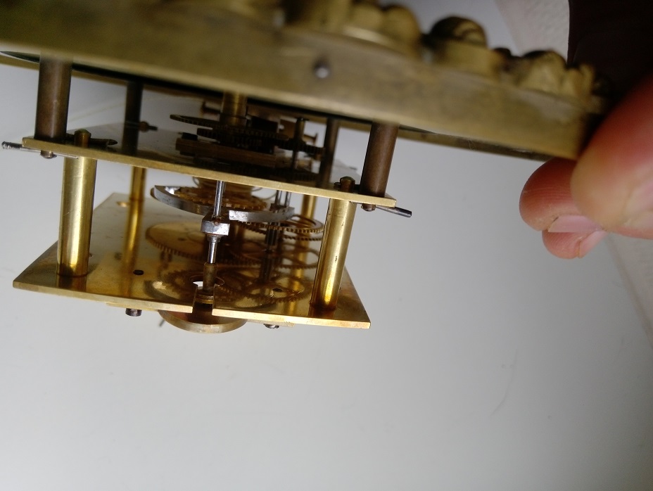

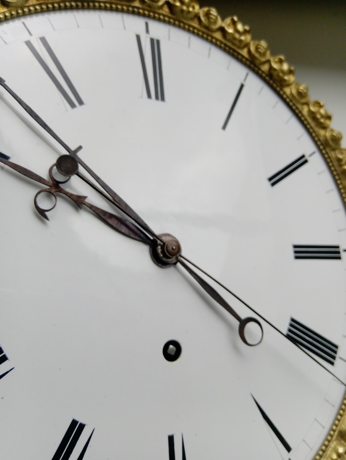

czerralf 28 #1576 Napisano 15 Września 2019 (edytowane) No oczywiście. Pokazywanie czegoś tak banalnego jak mechanizm z centralnym sekundnikiem nie ma sensu. Wypowiadanie się zaś możemy ograniczyć do dawania "lajków" Tego sie bede trzymal. Jest to "bardzo banalny mechanizm". Dopoty Twoje podejscie sie nie zmieni tak jak i moje sie nie zmieni. Bez jakiejkolwiek urazy do ciebie Zeby nie byc wrednym do konca to pokazuje to co widze. Reszty nie bede rozbierac bo to jest zbyt rzadkie na takie gmeranie. Reszta sie moze zajac zegarmistrz. Edytowane 15 Września 2019 przez czerralf 0 Udostępnij tę odpowiedź Odnośnik do odpowiedzi Udostępnij na innych stronach
czerralf 28 #1577 Napisano 15 Września 2019 (edytowane) ... Edytowane 15 Września 2019 przez czerralf 0 Udostępnij tę odpowiedź Odnośnik do odpowiedzi Udostępnij na innych stronach
LESKOS 3515 #1578 Napisano 15 Września 2019 Ciekawe rozwiązanie, jak dla mnie. Nie ma za wielu mechanizmów z centralną sekundą, szczególnie wiedeńskich. Ładny zegar, bardzo ładnie utrzymany. No cóż tylko pozazdrościć nabytku. Mam nadzieję że nadal będzie spokojnie chodził na Twojej ścianie długie lata. 0 Czasem lepiej powiedzieć coś, nie mówiąc NIC! 🤔 Udostępnij tę odpowiedź Odnośnik do odpowiedzi Udostępnij na innych stronach
czerralf 28 #1579 Napisano 15 Września 2019 (edytowane) Ciekawe rozwiązanie, jak dla mnie. Nie ma za wielu mechanizmów z centralną sekundą, szczególnie wiedeńskich. Ładny zegar, bardzo ładnie utrzymany. No cóż tylko pozazdrościć nabytku. Mam nadzieję że nadal będzie spokojnie chodził na Twojej ścianie długie lata. Dziekuje ale nie ma czego zazdroscic. Jesli cos sie lubi to sie znajduje i trzeba kupowac to z sercem i trzeba to lubic Dziekuje za opinie, oczywiscie zegar zostaje u mnie na dlugie lata. To sa rzeczy latwo zbywalne a bardzo rzadko sie je kupuje. Edytowane 15 Września 2019 przez czerralf 0 Udostępnij tę odpowiedź Odnośnik do odpowiedzi Udostępnij na innych stronach
kiniol 2284 #1580 Napisano 15 Września 2019 Baaardzo fajna rzecz... 0 Porządek na serwisie o niczym nie świadczy. Często najlepsze usługi świadczone są przez geniuszy w totalnym bałaganie… Udostępnij tę odpowiedź Odnośnik do odpowiedzi Udostępnij na innych stronach
erzlot 305 #1581 Napisano 15 Września 2019 Śliczny, gratulacje, o takim też marzę 0 Udostępnij tę odpowiedź Odnośnik do odpowiedzi Udostępnij na innych stronach
kumite 268 #1582 Napisano 19 Września 2019 Dopytam, jaka dł wahadła, czy 996mm? Inaczej sekundowa dla ozdoby,Pozdrawiam 0 Udostępnij tę odpowiedź Odnośnik do odpowiedzi Udostępnij na innych stronach
LESKOS 3515 #1583 Napisano 19 Września 2019 (edytowane) Po proporcjach skrzyni myślę, że długość jest w granicach 68-72 cm(?) a patrząc na zdjęcia mechanizmu chyba na pewno nie jest sekundowe ... Edytowane 19 Września 2019 przez LESKOS 0 Czasem lepiej powiedzieć coś, nie mówiąc NIC! 🤔 Udostępnij tę odpowiedź Odnośnik do odpowiedzi Udostępnij na innych stronach
kumite 268 #1584 Napisano 19 Września 2019 (edytowane) Patrząc na odbicie koło wychwytowe ma 30 zębów, czyli sekundowa ma własny czas obiegu. Edytowane 19 Września 2019 przez kumite 0 Udostępnij tę odpowiedź Odnośnik do odpowiedzi Udostępnij na innych stronach

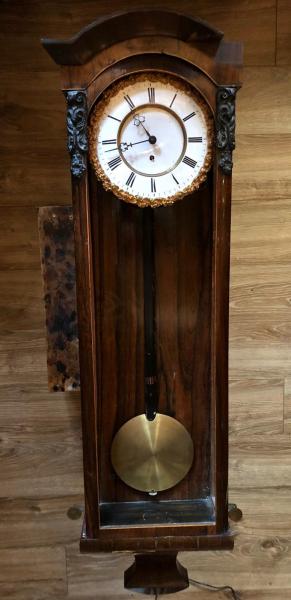

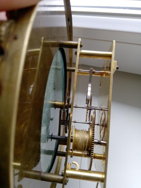

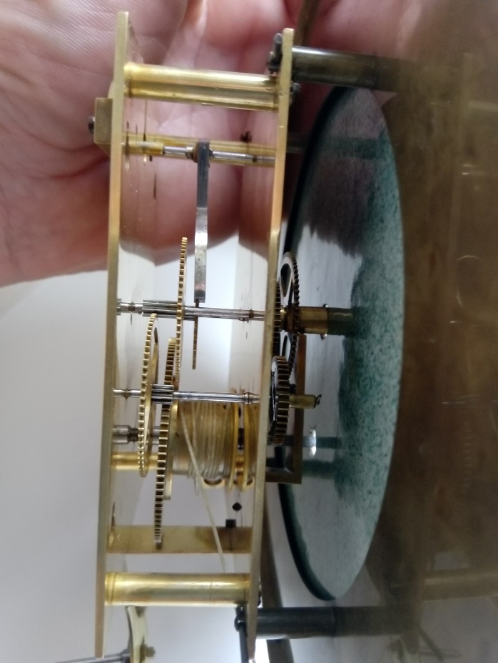

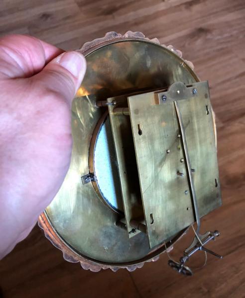

LESKOS 3515 #1585 Napisano 22 Września 2019 (edytowane) Za nie duże pieniądze kupiłem takiego wiedeńczyka do uratowania ... Zima idzie trzeba coś robić w długie wieczory.Ciekawy kształt wychwytu. Werk bardzo delikatny. Waga 860g , średnica cyferblatu 16 cm , całej tarczy z bezelem 18 cm. Miał koronę ... Wskazówka godzinowa do wymiany ...Zobaczymy co da się zrobić ... Edytowane 22 Września 2019 przez LESKOS 0 Czasem lepiej powiedzieć coś, nie mówiąc NIC! 🤔 Udostępnij tę odpowiedź Odnośnik do odpowiedzi Udostępnij na innych stronach
Yodek 2549 #1586 Napisano 22 Września 2019 Oj piękny, piękny .. 0 Udostępnij tę odpowiedź Odnośnik do odpowiedzi Udostępnij na innych stronach
PM1122 1817 #1587 Napisano 22 Września 2019 A jak mechanizm ? Chyba nie jest zajechany ? Bo skrzynię , to jak się domyślam , to w moment opanujesz . 0 Udostępnij tę odpowiedź Odnośnik do odpowiedzi Udostępnij na innych stronach
LESKOS 3515 #1588 Napisano 22 Września 2019 Moment nie moment Trzeba się pomęczyć z dorobieniem i fornirowaniem gzymsu i jego bocznych listew . Mechanizm zakurzony ale w bardzo ładnym stanie. No i w skrzyni skurczyły się plecy - z jednej strony zrobiła się spora szpara ktoś próbował kleić (Panie widzisz a nie grzmisz ... jak mówiła moja babcia) Teraz trzeba pomyśleć co z tym zrobić Najważniejsze że nie ma próchna i robali 0 Czasem lepiej powiedzieć coś, nie mówiąc NIC! 🤔 Udostępnij tę odpowiedź Odnośnik do odpowiedzi Udostępnij na innych stronach

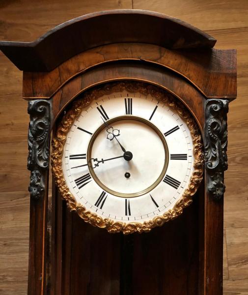

LESKOS 3515 #1589 Napisano 16 Października 2019 (edytowane) Powoli skrzynia nabiera kształtu, naprawy zrobione, trzeba jeszcze wkleić boczne gzymsy i lekko zmatowić politurę (a może sama zmatowieje ... ) no i wezmę się za mechanizm ... (trochę mam kiepskie światło wszystko się świeci ... ) Edytowane 16 Października 2019 przez LESKOS 0 Czasem lepiej powiedzieć coś, nie mówiąc NIC! 🤔 Udostępnij tę odpowiedź Odnośnik do odpowiedzi Udostępnij na innych stronach
PM1122 1817 #1590 Napisano 16 Października 2019 Szkoda zmatowić .Niech sama dojdzie ... ale to Twój zegar , więc Twój wybór 0 Udostępnij tę odpowiedź Odnośnik do odpowiedzi Udostępnij na innych stronach
LESKOS 3515 #1591 Napisano 16 Października 2019 NIgdzie się nie spieszy , masz rację po 3-4 miesiącach samo zmatowieje 0 Czasem lepiej powiedzieć coś, nie mówiąc NIC! 🤔 Udostępnij tę odpowiedź Odnośnik do odpowiedzi Udostępnij na innych stronach
Yodek 2549 #1592 Napisano 17 Października 2019 (edytowane) Jaka piękna skrzynka - bardzo ładne usłojenie widać. Połysk ma taki jaki ja lubię, taki satynowy, to nie "lustro". Wspaniała praca, wspaniała ale to chyba oczywiste, Ameryki nie odkryłam A coś więcej o detalach napraw? Gzyms? (a może to ten gzyms, ktorego rekonstrukcję już widzieliśmy?) Pęknięcia? Edytowane 17 Października 2019 przez Yodek 0 Udostępnij tę odpowiedź Odnośnik do odpowiedzi Udostępnij na innych stronach

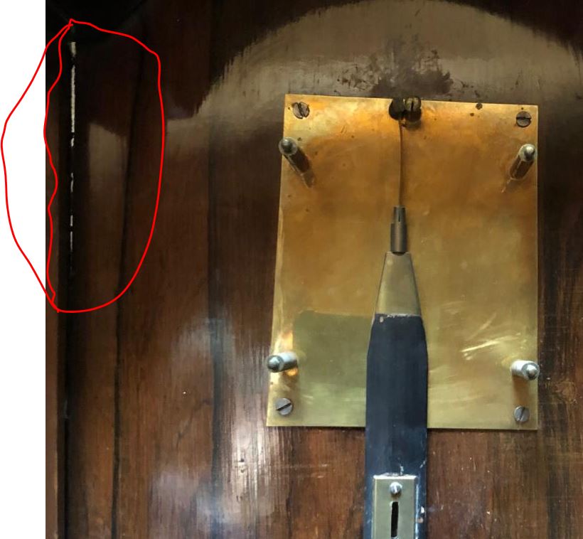

LESKOS 3515 #1593 Napisano 17 Października 2019 Bez przesady, aż tak dobrze nie jest, szczególnie przy tej skrzynce.Naprawa/uzupełnienie gzymsu było tu oczywiście, Trudniejszą sprawą było zlikwidowanie szczeliny w plecach . Plecy jako deska skurczyły się na szerokości o około 0,5 cm i po lewej stronie puścił klej powstała szczelina prześwit na 2-3 mm. ktoś "nagryglał" klejem punktowo na 5 cm o ściągnął na środku . Po jednej stronie powstała spora klepsydra ze szczelinami u góry i na dole. Trzeba było coś z tym zrobić... Naprawy wymagał też dolny gzyms na brodzie, w paru miejscach popękał, prawdopodobnie wykonany z litego orzecha przyklejony do sosnowej deski (słoje na krzyż) skurczył się za bardzo w paru miejscach postały szczeliny, a wilgoć spowodowała swoistą falę. Nie chciałem wykonywać nowego gzymsu. W końcu końców udało się powtórnie podkleić(na ciepło) odspojone fragmenty oraz wyprostować i uzupełnić ubytki twardym woskiem. Całkiem przyzwoicie to wygląda. Dziś do wklejenia gzymsy boczne na górze - też dorabiane .Brak też przedniej szyby, ale mam trochę starego szkła, najprawdopodobniej uda się coś przyciąć pod wymiar. Ps politura dziś rano trochę przestała świecić ... 0 Czasem lepiej powiedzieć coś, nie mówiąc NIC! 🤔 Udostępnij tę odpowiedź Odnośnik do odpowiedzi Udostępnij na innych stronach
Yodek 2549 #1594 Napisano 17 Października 2019 (edytowane) A bylaby możliwość zdjęć tych pleców i dolnego gzymsu- jak to wyglądało na początku? Trudno mi sobie wyobrazić wygląd uszkodzeń z opisu, za mało kumata jestem a co na zdjęciu to na zdjęciu Edytowane 17 Października 2019 przez Yodek 0 Udostępnij tę odpowiedź Odnośnik do odpowiedzi Udostępnij na innych stronach
LESKOS 3515 #1595 Napisano 17 Października 2019 (edytowane) Nie robiłem jakoś specjalnie zdjęć , ale coś tam widać na ogólnych - widać prześwit u góry , a gzyms dolny ... trochę trzeba użyć wyobraźni , choć jak się przyjrzysz wycinkowi zdjęcia zobaczysz o co chodzi... Edytowane 17 Października 2019 przez LESKOS 0 Czasem lepiej powiedzieć coś, nie mówiąc NIC! 🤔 Udostępnij tę odpowiedź Odnośnik do odpowiedzi Udostępnij na innych stronach

Yodek 2549 #1598 Napisano 17 Października 2019 (edytowane) Oooo.. teraz to inna sprawa - już załapałam o co chodzi Takie "zczeliny" to jak można zniwelować? Mi nic do głowy nie przychodzi No to troszkę roboty było,najważniejsza jest satysfakcja posiadacza Satysfakcja oglądaczy też Nie wiedziałam że sà takie pełne wieszaki Edytowane 17 Października 2019 przez Yodek 0 Udostępnij tę odpowiedź Odnośnik do odpowiedzi Udostępnij na innych stronach
LESKOS 3515 #1599 Napisano 17 Października 2019 Gosia, ta szczelina była dość nietypowa i budowała asymetrię konstrukcji skrzynki do tego stopnia, że że nie dawało się założyć się szyby bocznej. Normalnie plecy (drewno) kurczy się na plecach symetrycznie i kształt klepsydry ścianek bocznych (delikatny ) występuje. NIE należy z tym walczyć. Należy sprawdzić tylko czy konstrukcja jest stabilna i nie grozi rozleceniem się.. Lekkie rozklejenia u góry i dołu pleców wręcz świadczą "słusznym" wieku skrzyni i bardzo trudno jest taki dowód "podłożyć"...U mnie sprawa poszła asymetrycznie, do tego wykonana wcześniej naprawa/klejenie powodowała tendencję do wichrowania skrzyni. Naprawa w zasadzie była konieczna. i tak też zrobiłem... 0 Czasem lepiej powiedzieć coś, nie mówiąc NIC! 🤔 Udostępnij tę odpowiedź Odnośnik do odpowiedzi Udostępnij na innych stronach
