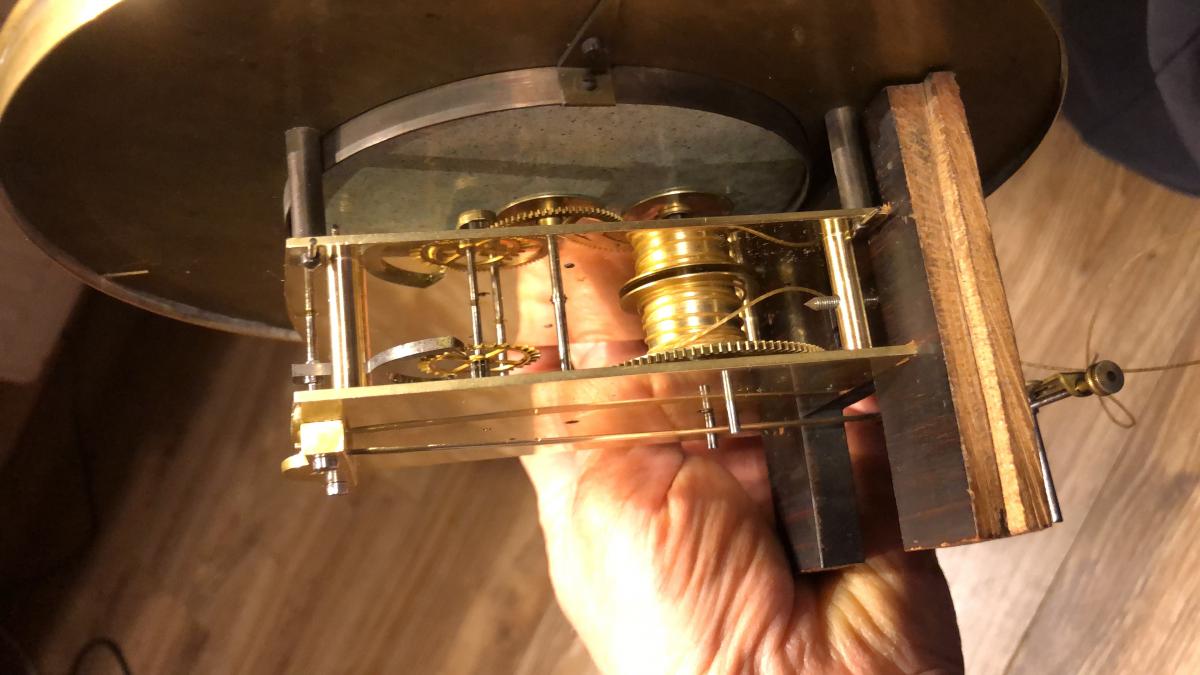

LESKOS 3477 #1778 Napisano 15 Kwietnia 2020 (edytowane) Siedzenie w domu sprzyja pracom... mechanizm gotowy czeka na skrzynię. Skrzynia miała być cacy ... a wyszło jak zwykle . Trzeba było uzupełnić braki w aplikacjach uzupełnić braki w fornirach, posklejać.... teraz gotowa do użycia i nadania ostatecznego blasku... Edytowane 15 Kwietnia 2020 przez LESKOS 0 Czasem lepiej powiedzieć coś, nie mówiąc NIC! 🤔 Udostępnij tę odpowiedź Odnośnik do odpowiedzi Udostępnij na innych stronach

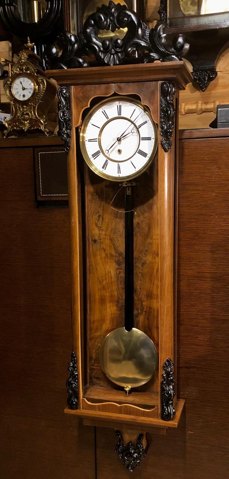

LESKOS 3477 #1779 Napisano 16 Kwietnia 2020 (edytowane) Pierwsza przymiarka, na razie wszystko "mocne" bo świeże ... jeszcze ze dwa, trzy popołudnia i stanę przed problemem gdzie... Ciekawa stopka kotwicy - taki "trójząb" ... Ps. dodałem samą skrzynię przygotowaną do delikatnego położenia 1-2 warstw cieniutkiej politury ... Edytowane 16 Kwietnia 2020 przez LESKOS 0 Czasem lepiej powiedzieć coś, nie mówiąc NIC! 🤔 Udostępnij tę odpowiedź Odnośnik do odpowiedzi Udostępnij na innych stronach
Yodek 2548 #1780 Napisano 16 Kwietnia 2020 Piękny efekt Mistrzu 0 Udostępnij tę odpowiedź Odnośnik do odpowiedzi Udostępnij na innych stronach
JASI 1218 #1781 Napisano 16 Kwietnia 2020 Piękny.Tak porównuję zdjęcia i nasuwa się pytanie, czy dolna półka po renowacji jest wyżej, czy to takie złudzenie optyczne... Pozdrawiam Jacek 0 "Na żadnym zegarze nie znajdziesz wskazówek do życia" Udostępnij tę odpowiedź Odnośnik do odpowiedzi Udostępnij na innych stronach
Magican 30 #1782 Napisano 16 Kwietnia 2020 Pięknie wyszło. Bardzo urokliwa forma skrzyni. Trzeba będzie jednego z "kolegów" lekko zdegradować bo temu miejsce na ścianie zacne się należy . PozdrawiamKrzysztof 0 Udostępnij tę odpowiedź Odnośnik do odpowiedzi Udostępnij na innych stronach
LESKOS 3477 #1783 Napisano 16 Kwietnia 2020 Piękny.Tak porównuję zdjęcia i nasuwa się pytanie, czy dolna półka po renowacji jest wyżej, czy to takie złudzenie optyczne...Pozdrawiam Jacek Optyka, zdjęcia pod różnymi kątami , sanki są w tym samym miejscu , a półka też tak jak była , po śladach odciśniętych przez werk i podkładki śrub mocujących. 0 Czasem lepiej powiedzieć coś, nie mówiąc NIC! 🤔 Udostępnij tę odpowiedź Odnośnik do odpowiedzi Udostępnij na innych stronach
JASI 1218 #1784 Napisano 16 Kwietnia 2020 Dziękuję. Może to źle nazwałem, dolna półka skrzyni, dno skrzyni, deska nad brodą - na zdjęciu wygląda jakby była powyżej dolnej ozdoby drzwiczek.Nie to żebym się czepiał, ale tak to wygląda. Pozdrawiam Jacek 0 "Na żadnym zegarze nie znajdziesz wskazówek do życia" Udostępnij tę odpowiedź Odnośnik do odpowiedzi Udostępnij na innych stronach
LESKOS 3477 #1785 Napisano 17 Kwietnia 2020 A to ... brak zawiasów, odsunęły się na dole, no i perspektywa inna . 0 Czasem lepiej powiedzieć coś, nie mówiąc NIC! 🤔 Udostępnij tę odpowiedź Odnośnik do odpowiedzi Udostępnij na innych stronach

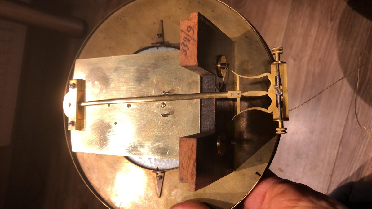

LESKOS 3477 #1786 Napisano 18 Kwietnia 2020 (edytowane) No i kolejny krok, testujemy zegar w skrzyni. Lekko kolebie wahadłem, chyba sprężynka do wymiany, albo coś z zawieszeniem w każdym bądź razie. Tak na razie trzyma czas różnica, na godzinie na progu zauważalności. waga pierwotna dostarczona z zegarem 1350g. Tu pracuje "piknie" na 830 g. Już któryś raz zauważam że przy zakupie wagi są dziwnie ciężkie ... ostatni "wiedeń" pracuje na wadze 650g i to b. dokładnie. Edytowane 18 Kwietnia 2020 przez LESKOS 0 Czasem lepiej powiedzieć coś, nie mówiąc NIC! 🤔 Udostępnij tę odpowiedź Odnośnik do odpowiedzi Udostępnij na innych stronach

LESKOS 3477 #1788 Napisano 18 Kwietnia 2020 (edytowane) No i poprawki zrobione, wahadło idzie równo , wszystko zamontowane, wstawione szyby... tylko teraz trzeba znaleźć dobre miejsce ... Edytowane 18 Kwietnia 2020 przez LESKOS 0 Czasem lepiej powiedzieć coś, nie mówiąc NIC! 🤔 Udostępnij tę odpowiedź Odnośnik do odpowiedzi Udostępnij na innych stronach

LESKOS 3477 #1796 Napisano 19 Kwietnia 2020 No i po ciężkich bojach ... znalazło się miejsce , a nawet jeszcze dwa miejsca dodatkowe ... , o czym nie wie żona . Wymagało przewieszenia 11 zegarów i przy okazji odkurzenia ze 30-tu... ale jest... 0 Czasem lepiej powiedzieć coś, nie mówiąc NIC! 🤔 Udostępnij tę odpowiedź Odnośnik do odpowiedzi Udostępnij na innych stronach
