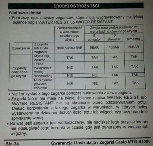

W instrukcji Casio można znaleść takie informacje:

Druga sprawa to oznaczenia wodoszczelności.
Z tabeli wynika, że mając 20BAR nie zyskujemy niczego więcej od 10BAR. Dodatkowo można nurkować powierzchniowo ale już z akwalungiem nie można... Ciekawe w takim razie jaką wodoszczelność ma Frogman, który stworzony jest do nurkowania z akwalungiem, bo jak też 20BAR to w takim razie jest to zegarek dla nurków ale basenowych ;)
Chyba że 20BAR + zakręcany dekiel = nurkowanie z akwalungiem to by Frogmana usprawiedliwiało.

Waldzior, ta Twoja tabelka trochę archiwalna (bez akwalungu), pewnie pierwsza lepsza przekopiowana przez zibi do instrukcji, tak jest i z 200M zyskujesz   ;)
Edytowane przez tomaliusz
A jak się ma głębokość do ciśnienia czyli 20BAR to jaka dopuszczalna głebokość?
A to zależy jakie ciśnienie będzie, tak jak napisano 20bar=200M w ciśnieniu statycznym, beż żadnych oporów i nacisków. Jeśli zanurzysz zegarek w wodzie na głębokości 1 metra i zaczniesz machać ręką to wytworzysz jakieś ciśnienie i np. będzie na głębokości 1 metra ciśnienie dynamiczne odpowiadające np. 20 metrom ciśnieniu statecznemu  :) .

Dzięki. Swoją drogą to mogliby uaktualnić informacje w instrukcjach, bo z mojej wynika, że mam 20BAR ale nurkować nie mogę ;)
Ja kupowałem zegarek tydzień temu to jest aktualna dokładnie taka jak podał tomaliusz
Widzisz. Ja kupowałem 2 dni temu jeden z najwyższych modeli G-Shocka i dostałem instrukcję z taką.
