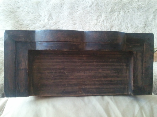

Mam wrażenie, że właśnie tak mogła wyglądać górka w tym zegarze. Całość wykonana z kawałka drewna sosnowego o grubości ponad 5 cm, promień półokrągłych wybrań to ok. 6 cm.
Chętnie bym zobaczył widok z góry Twojego zegara, chodzi o sposób mocowania górki.

Na skrzyni zegara nie ma żadnych otworów ani wgłębień, które wskazywałyby, że w tym zegarze była górka.
Poprzedni właściciel stwierdził, że ta skrzynia jest w tej formie w całości oryginalna i nie posiadała
żadnych sterczynek ani górki.
Przepraszam, ale dopiero w sobotę zrobię dokładne zdjęcia górnej części skrzyni i będę czekał na wnioski.
Przesyłam zdjęcia górnej części skrzyni zegara i czekam na opinie.
Edytowane przez canaletto
Tutaj chyba coś było..gwoździki ?.
Edytowane przez tarant
Piotr
Faktycznie, jak się dokładnie przyjrzałem to miejsca zaznaczone przez Ciebie mają lekkie zagłębienia,
są jakieś inne, niby nie widać zaszpachlowanych otworów, ale struktura drewna w tych miejscach
jest inna.
Co to może oznaczać ?

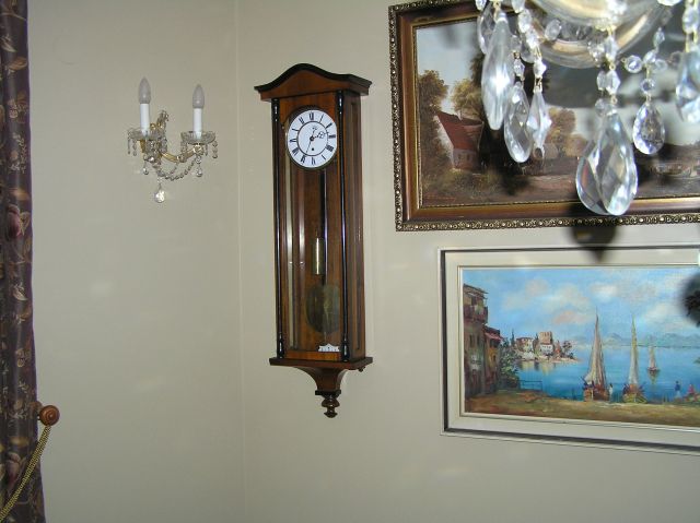

Czekam na przesyłkę, kupiłem na eBay zegar GB w stylu Biedermeier
nr. mechanizmu 43xxx, jak dotrze paczka to również prześlę
zdjęcia wahadła.
Korony nie dorobiłem, szukałem w internecie zdjęć zegarów GB w stylu Biedermeier
ale nic nie znalazłem, były tylko zegary wiedeńskie (z pięknymi koronami).
Czy ktoś może posiada zdjęcia katalogowe zegarów GB - skrzynia Biedermeier ?
zdjęcia wahadła.

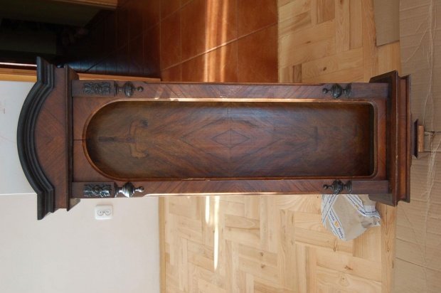

Bardzo proszę o pomoc. Jak powinna wyglądać górka i sterczyny w tym zegarze?
Chciałbym jak najwierniej odtworzyć górę tej skrzyni.
Biorąc pod uwagę kształt i ilość otworów sprawa wydaje się prosta i skomplikowana zarazem.
Prosta bo wiadomo jakiego rodzaju to było wykończenie. Po bokach sterczynki a nad łukiem płaskorzeżba z reguły z motywem roślinnym
Skomplikowana bo trzeba sobie to samemu wymyślić. Wątpię aby udało Ci się znaleźć kopię swojej skrzyni na podstawie odtworzyć rzeźbę.
Poniżej przykłady twórczości jako punkt odniesienia:
http://allegro.pl/piekny-zegar-linkowy-z-sekundnikiem-stan-idealny-i1927557724.html
http://allegro.pl/piekny-wagowy-zegar-braci-resch-ideal-i1921035639.html
I jeszcze jedno fornir który widzę nie jest oryginalny (tak na moje oko). W tym polu pod łukiem mogła być też mała rzeźba roślinna lub głowa.

Zdjęcia 43xxx zrobię jutro, muszą być artystyczne, muszę sprostać
wyzwaniu, by nie zrobić takich sobie fotek.
PRGreg zdjęcia 19xxx i historia zegara jest opisana
na str.6 Galerii GB

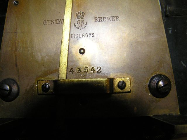

Gustav Becker Biedermeier nr 43542
Biedermeier to to nie jest niestety. Raczej klasyczny transitional chociaż broda wzorowana na biedermaierowskiej. Poza tą brodą reszta nie ma nic wspólnego z biedermaierem (sorry za tak krytyczną opinię) Ten fornir nie daje mi spokoju i budzi moje obawy. Nie wygląda na oryginalny. Wg moich dotychczasowych obserwacji własnych zegarów i zdjęć z netu fornir na skrzyniach nakładany był inaczej.
Ale na marginesie ładny okaz niezależnie czy ma fornir oryginalny czy nie. Lubię takie skrzynie
