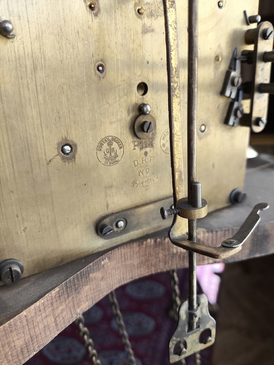

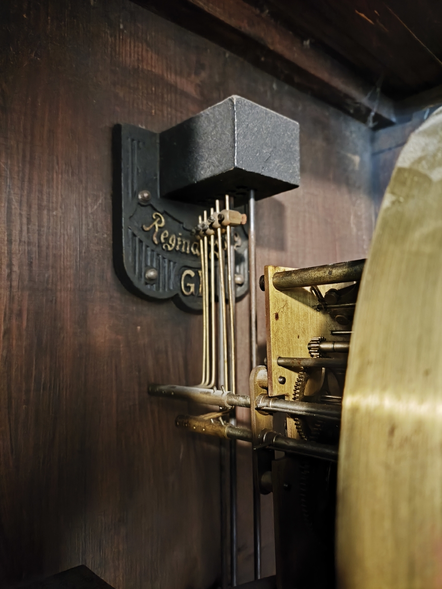

polimerek 293 #2201 Napisano 22 Marca (edytowane) Witam. Mój nowy GB z gongiem Regina, poszukuję skanu z katalogu tego zegara. Zegar na chodzie, ale wymaga serwisu, gong jest troszkę uszczuplony zamiast 5 strun posiada 3 🙂Zegar z 1922 roku. Edytowane 22 Marca przez polimerek 1 Udostępnij tę odpowiedź Odnośnik do odpowiedzi Udostępnij na innych stronach
yaro 65 121 #2202 Napisano 22 Marca Ten kołek na krótkiej części wahadła tak nie zadziała , i należy wymienić śrubkę , tzn. tego blachowkręta . 0 Udostępnij tę odpowiedź Odnośnik do odpowiedzi Udostępnij na innych stronach

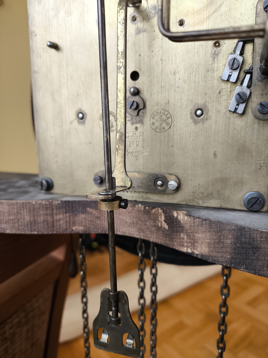

polimerek 293 #2203 Napisano 23 Marca (edytowane) Tak to już mam poprawione, zdjęcie wstawiłem jeszcze przed uruchomieniem zegara, śrubka oczywiście do wymiany. Prawidłowa śrubka już na swoim miejscu. Edytowane 5 Kwietnia przez polimerek 1 Udostępnij tę odpowiedź Odnośnik do odpowiedzi Udostępnij na innych stronach

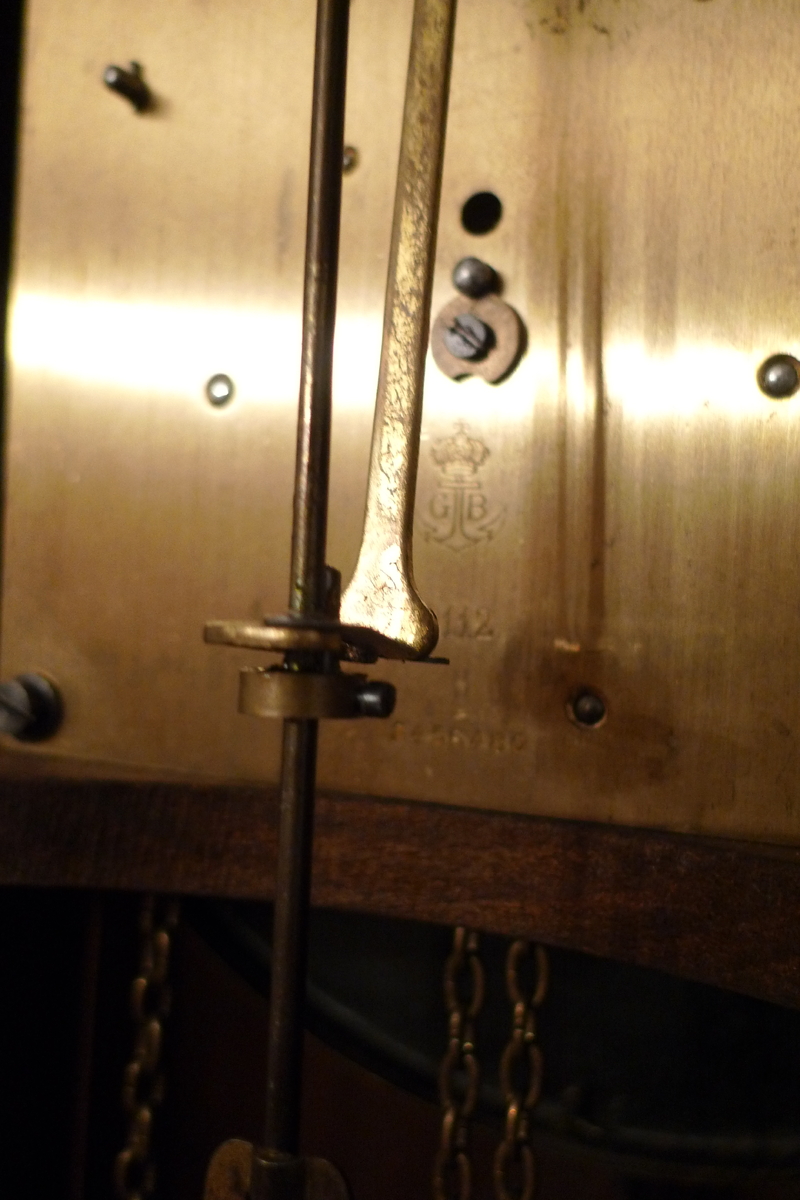

polimerek 293 #2204 Napisano 5 Kwietnia W dniu 22.03.2026 o 21:04, yaro 65 napisał(-a): Ten kołek na krótkiej części wahadła tak nie zadziała , i należy wymienić śrubkę , tzn. tego blachowkręta . Zastanawiam się do czego służy ten kołek ? 0 Udostępnij tę odpowiedź Odnośnik do odpowiedzi Udostępnij na innych stronach
Anansi 4311 #2205 Napisano 5 Kwietnia Godzinę temu, polimerek napisał(-a): Zastanawiam się do czego służy ten kołek ? Kasuje luz ("telepanie się" )pomiędzy prętem wahadła a drążkiem kotwicy. Można też odpowiednio przekręcając odrobinę podregulować wychwyt. PS. Co do skrzyni. Nie widziałem katalogu GB z tych lat, ten z 1924 już nie ma takiego modelu w ofercie. Ale tu już wiesz. 2 Tolerancja musi być nietolerancyjna wobec nietolerancji. Němec z Královce Udostępnij tę odpowiedź Odnośnik do odpowiedzi Udostępnij na innych stronach
polimerek 293 #2206 Napisano 5 Kwietnia Dzięki, potwierdziłeś moje przypuszczenie "telepanie się" trochę mne irytuje przy niektórych zegarach ,a to jest dobre rozwiązanie. 0 Udostępnij tę odpowiedź Odnośnik do odpowiedzi Udostępnij na innych stronach
yaro 65 121 #2207 Napisano 6 Kwietnia Również , zabezpiecza przed nadmiernym skręceniem wahadła co może być powodem uszkodzenia sprężystej zawieszki , uniemożliwia wypięcie z zaczepu . 2 Udostępnij tę odpowiedź Odnośnik do odpowiedzi Udostępnij na innych stronach

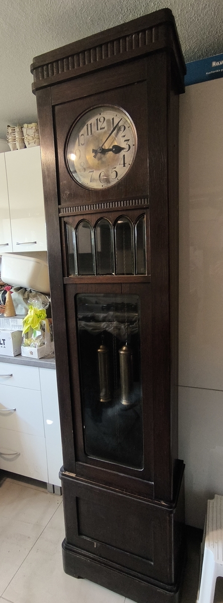

janekp 536 #2208 Napisano 11 Kwietnia A taki tam GB z małą tarcza .Niedawno upolowany. 6 Znane są tysiące sposobów zabijania czasu,ale nikt nie wie, jak go wskrzesić. Udostępnij tę odpowiedź Odnośnik do odpowiedzi Udostępnij na innych stronach

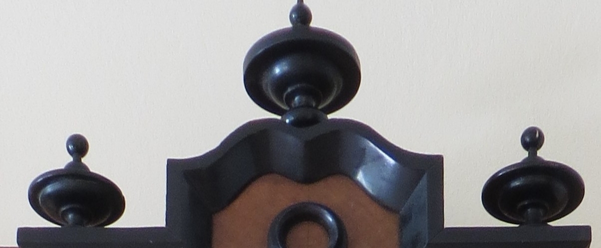

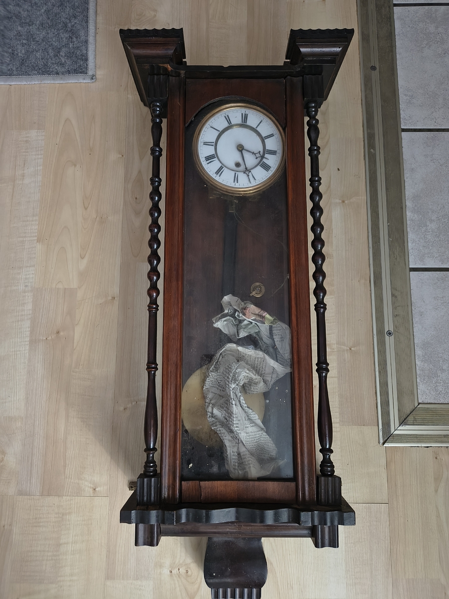

KWF 202 #2209 Napisano 20 Kwietnia Czy ktoś mógłby podzielić się stroną z katalogu Beckera pokazującą zegar ze zdjęcia poniżej. Jest on z okresu 1885 a 1890. Były tutaj wrzucane zdjęcia takich obudów, ale chciałbym zweryfikować sterczyny z oraz dolne ozdobniki na brodzie z katalogiem. Czy te skrzynie (z czernionymi sterczynami i obramowaniem drzwiczek) były tylko w fornirze orzechowym? Zdjęcie pochodzi z internetu albo nawet tego wątku. 0 Udostępnij tę odpowiedź Odnośnik do odpowiedzi Udostępnij na innych stronach
Anansi 4311 #2210 Napisano 20 Kwietnia Nie ma dostępnych katalogów GB z XIX wieku. 0 Tolerancja musi być nietolerancyjna wobec nietolerancji. Němec z Královce Udostępnij tę odpowiedź Odnośnik do odpowiedzi Udostępnij na innych stronach
KWF 202 #2211 Napisano 20 Kwietnia (edytowane) Rozumiem i dziękuję za odpowiedź. A jest jakieś źródło sterczyn, może ktoś polecić dobrego tokarza? Niestety te współcześnie robione, są dalekie od tych co widziałem na zdjęciach. Edytowane 20 Kwietnia przez KWF 0 Udostępnij tę odpowiedź Odnośnik do odpowiedzi Udostępnij na innych stronach
PM1122 1817 #2212 Napisano 21 Kwietnia (edytowane) 21 godzin temu, KWF napisał(-a): Rozumiem i dziękuję za odpowiedź. A jest jakieś źródło sterczyn, może ktoś polecić dobrego tokarza? Niestety te współcześnie robione, są dalekie od tych co widziałem na zdjęciach. Mam podobny , ale o kilkanaście lat starszy , no i niestety , tylko górne sterczyny. To ewentualnie , mogę zdobić zdjęcia i wymiary . Poszukaj zdjęć takich skrzyń , zaznacz jakie sterczyny Ciebie interesują , to może właściciele się odezwą i udostępnią lepsze zdjęciea i wymiary . Każdy tokarz , czy stolarz , powinien wówczas sobie poradzić. Co innego robić według jakiegoś wyobrażenia , a co innego , jeśli ma się chociaż kilka podstawowych wymiarów Edytowane 21 Kwietnia przez PM1122 0 Udostępnij tę odpowiedź Odnośnik do odpowiedzi Udostępnij na innych stronach
KWF 202 #2213 Napisano 21 Kwietnia Widziałem przynajmniej dwa wzory sterczyn na górze zegara. poszukam co by mnie interesowało i zapytam tak jak sugerowałeś. A z tymi tokarzami to jest trudno, bo wymierający zawód. Albo jak są, to nie chcą robić takich chałtur, bo za małe zlecenia. 0 Udostępnij tę odpowiedź Odnośnik do odpowiedzi Udostępnij na innych stronach
LESKOS 3516 #2214 Napisano 21 Kwietnia Polecam samemu się nauczyć toczenia w drewnie . Można użyć nawet zwykłej tokarki. Nie jest trudne. Wprawdzie Twoja lokalizacja to "trzecia planeta od słońca" ale... Jakbyś przelatywał czasami po giełdach staroci to tam można spotkać kilku tokarzy ... Co do profesjonalistów ... to nie wiem czy będzie tanio , ale zrobią. W poradach są adresy stron, ale proszę : https://www.antykiaplikacje.pl/?tralki,27 https://domex.sklep.pl/103-laufry https://www.tokarstwo.hellux.pl/1-tokarstwo.html https://www.skrzynie-zegarowe.pl/oferta/ https://art-styl-wood.pl/ Polecam poszukanie na giełdach w Bytomiu, Krakowie, Warszawie, Wrocławiu i wielu innych miastach. Powodzenia. Ps. te skrzynie miały też wykonanie w drewnie dębowym...(oczywiście bez forniru) wykończenie - woskowane. 2 Czasem lepiej powiedzieć coś, nie mówiąc NIC! 🤔 Udostępnij tę odpowiedź Odnośnik do odpowiedzi Udostępnij na innych stronach
bogdan47 20 #2215 Napisano 24 Kwietnia Niedawno kupiłem czeskiego beckera wagowego z r.1911 (nr 546949), typ secesyjny z trawioną tarczą i wagami, który miał przesuniętą tarczę werku w tzw. oknie górnej części skrzynki. Myślałem, że to składak, chociaż ślady na plecach wskazywały na takie rozwiązanie mocowania werku. Ze zdziwieniem stwierdziłem podobny czeski becker (nr 580360, o nieco innej florystyce tarczy werku) ma takie same rozwiązanie - przesunięty werk. Nie jest wielkim znawczą beckerów czeskich, ale czy to jest specjalne rozwiązanie mocowania? 0 bogdan Udostępnij tę odpowiedź Odnośnik do odpowiedzi Udostępnij na innych stronach
KWF 202 #2216 Napisano 25 Kwietnia W dniu 21.04.2026 o 18:44, LESKOS napisał(-a): Polecam samemu się nauczyć toczenia w drewnie . Można użyć nawet zwykłej tokarki. Nie jest trudne. Dziękuję za taką rade, ale idąc tym tokiem myślenia można zostać człowiekiem orkiestrą. Tylko skąd brać na to czas, fundusze, miejsce w mieszkaniu na nowe zabawki jak "zwykła" tokarka". "Obywatelu! To nie jest trudne lecz się sam!" W każdym razie, dziękuję za linki. Mam w planie wizytę w Świdnicy na comiesięcznej giełdzie staroci, bo mieszkam za przysłowiowym rogiem. Problem jest taki, że nie do końca wiem jakich sterczyn szukać do takiej skrzyni. 0 Udostępnij tę odpowiedź Odnośnik do odpowiedzi Udostępnij na innych stronach

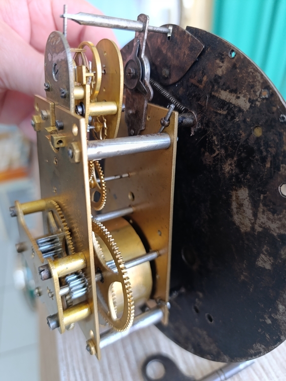

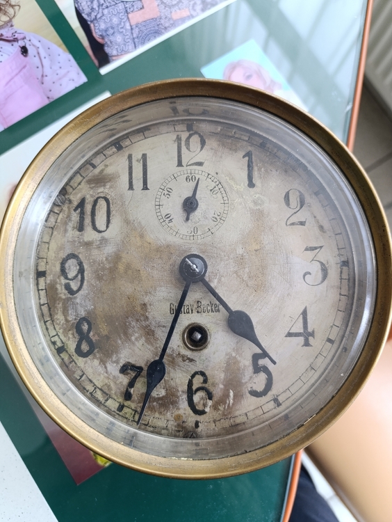

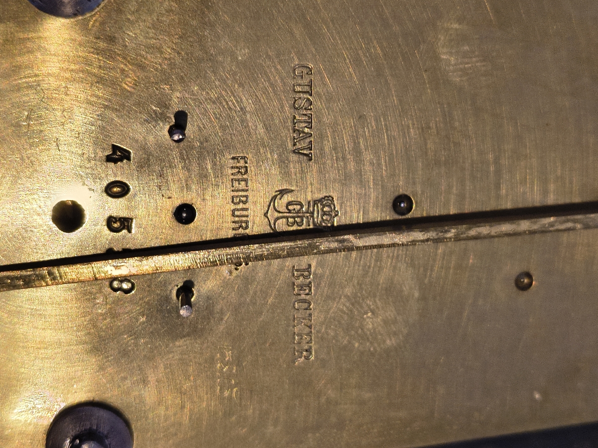

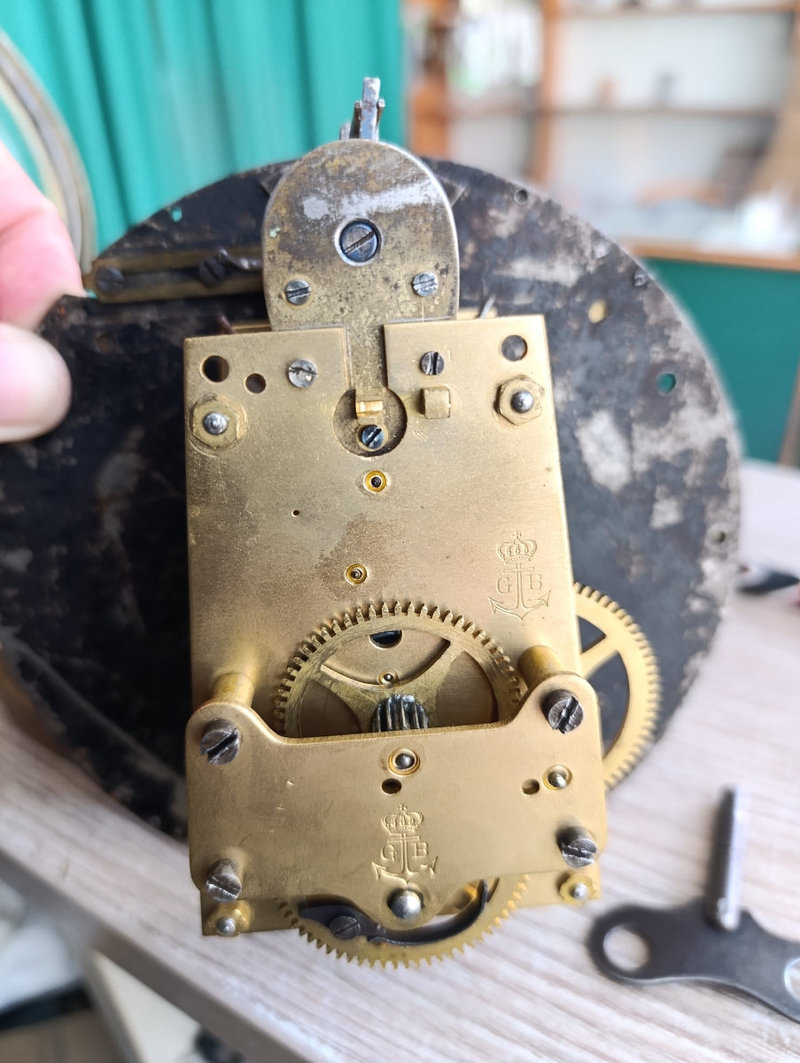

żeglarz 111 #2218 Napisano 26 Kwietnia Były takie ? czy samoróbka ? 2 Udostępnij tę odpowiedź Odnośnik do odpowiedzi Udostępnij na innych stronach

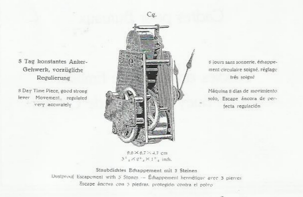

Anansi 4311 #2219 Napisano 26 Kwietnia 3 Tolerancja musi być nietolerancyjna wobec nietolerancji. Němec z Královce Udostępnij tę odpowiedź Odnośnik do odpowiedzi Udostępnij na innych stronach

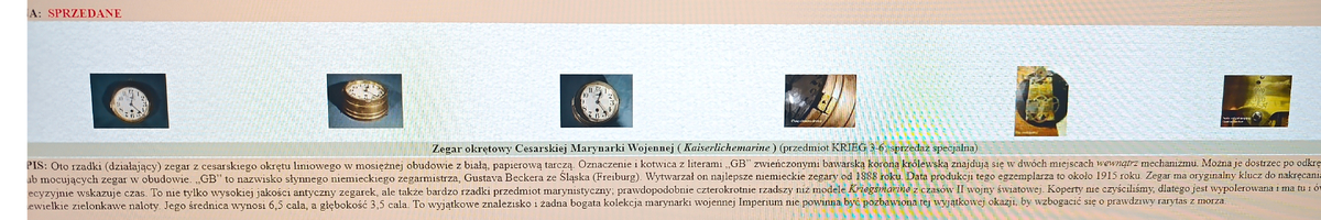

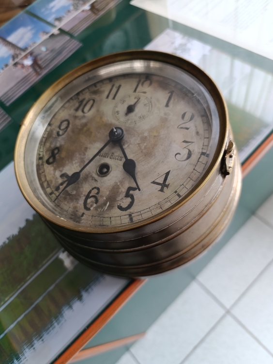

żeglarz 111 #2220 Napisano 1 Maja Proszę o informację czy mój zegar może mieć coś wspólnego z tym ze zdjęcia? 0 Udostępnij tę odpowiedź Odnośnik do odpowiedzi Udostępnij na innych stronach
Anansi 4311 #2221 Napisano 1 Maja 2 godziny temu, żeglarz napisał(-a): Proszę o informację czy mój zegar może mieć coś wspólnego z tym ze zdjęcia? Zegar z cesarskiego okrętu liniowego z papierową tarczą???? Mein Gott. https://universewarone.com/ww1_schiffsuhr_der_kaiserlichen_marine_franz_happe_kiel_mit_gustav_becker_werk.php https://www.knirim.de/xwandww1.pdf Werki GB zamawiane przez producentów cesarskiej floty do użytku na okrętach były zupełnie inne, okrągłe, wyższej klasy, z lepszym wychwytem, numerowane. Podobny do tego Twojego mechanizm, ale też numerowany, w drewnianej obudowie Knirim pokazuje jako przeznaczony do zeppelinów. 1 Tolerancja musi być nietolerancyjna wobec nietolerancji. Němec z Královce Udostępnij tę odpowiedź Odnośnik do odpowiedzi Udostępnij na innych stronach

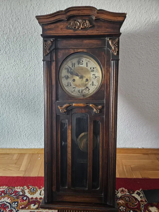

KWF 202 #2223 Napisano 29 Maja Na OLX pojawił się taki "Becker" Tarcza, wahadło, gong wydają być się autentyczne. Ale czy skrzynia pochodzi od niego czy jest on składakiem? 1 Udostępnij tę odpowiedź Odnośnik do odpowiedzi Udostępnij na innych stronach
