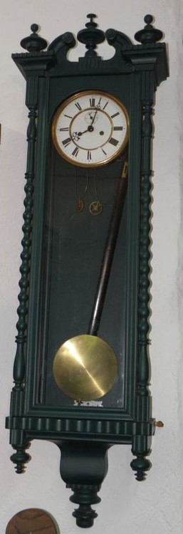

PRGreg 38 #204 Napisano 30 Stycznia 2012 Dobry wieczór!Na początek pytanie do Pana Adama odnośnie skrzyni. Skrzynia jest pokryta mazerunkiem? Pytam bo mam identyczną skrzynię w której wyląduje werk GB 41xxx. Oryginalnie była pokryta czarna politurą czy ebonizowana jak kto woli. A teraz obiecane zdjęcia GB 23xxx z zatoki. Czekam opinii waszmość Panów Trudno (poza koroną-co oczywiste) ocenić ile w tym Gustavie jest Gustava. Linia skrzyni smukła jak należy obstawiałbym że środek jest OK. Broda i górka już niekoniecznie (pisze o tym sprzedający ale opis nie do końca jest dla mnie zrozumiały) 0 Udostępnij tę odpowiedź Odnośnik do odpowiedzi Udostępnij na innych stronach
amroziuk 99 #205 Napisano 31 Stycznia 2012 (edytowane) Dobry wieczór!Na początek pytanie do Pana Adama odnośnie skrzyni. Skrzynia jest pokryta mazerunkiem? Pytam bo mam identyczną skrzynię w której wyląduje werk GB 41xxx. Oryginalnie była pokryta czarna politurą czy ebonizowana jak kto woli. Tak ta skrzynka jest w mazerunku. Edytowane 31 Stycznia 2012 przez amroziuk 0 AMTak wiele zegarów, a tak mało czasu. Udostępnij tę odpowiedź Odnośnik do odpowiedzi Udostępnij na innych stronach
PRGreg 38 #206 Napisano 31 Stycznia 2012 Dzięki za odpowiedź. Czy w takim razie ona od początku była w takim mazerunku. Czy też z jakichś innych powodów (np zły stan forniru itp) zdecydowałeś sie na takie wykończenie. Pytam z prostej przyczyny. Moja skrzynia jak wspomniałem jest identyczna. Ale wewnątrz był werk "no name". Jest to ten sam model co Twój więc zdecydowałem się na zamontowanie tam werku 41xxx. Wiem że to już będzie składak ale przynajmniej jak najbardziej poprawny historycznie. Zresztą w trakcie dyskusji z Tarantem na ten temat padła sugestia ze ta skrzynia może być ze stolarni Gustava Beckera i tylko werk montowany był przez inną manufakturę. Tak czy inaczej obecnie jest ona pomalowana na zielono (sic!!) a pod spodem ma oryginalna czarną politurę. Patrząc na Twój zaczynam się zastanawiać czy nie pokryć tej skrzyni jednak mazerunkiem (ciemny brąz np).Niestety przy ściąganiu tej zielonej farby schodzi też czarna politura. Jestem wobec tego w punkcie wyjścia. Mam dwie opcje.Mogę odtworzyć oryginalną barwę i nałożyć czarną politurę lub zmienić kolor i pokryć skrzynie mazernukiem Ponizej stan przed czyszczeniem. Skrzynia "full" oryginalna. Newet sterczynki się zachowały w oryginale 0 Udostępnij tę odpowiedź Odnośnik do odpowiedzi Udostępnij na innych stronach
amroziuk 99 #207 Napisano 31 Stycznia 2012 (edytowane) Zresztą w trakcie dyskusji z Tarantem na ten temat padła sugestia ze ta skrzynia może być ze stolarni Gustava Beckera i tylko werk montowany był przez inną manufakturę. Nieprawdopodobne wydaje mi się aby Gustav Becker produkował skrzynki "na wynos". Był zegarmistrzem nie stolarzem. W początkowym okresie mógł zamawiać skrzynki w stolarni a ta produkowała identyczne dla innych odbiorców. Wzór skrzynek był zgodny z modą i jako taki mógł być kopiowany czy też powielany przez różnych producentów. Na pewno nie miał własnej stolarni w początkowym okresie swojej działalności. Zegar jak myślę ma mazerunek od początku i nie był przemalowywany (nie widać śladów przeróbek). Edytowane 31 Stycznia 2012 przez amroziuk 0 AMTak wiele zegarów, a tak mało czasu. Udostępnij tę odpowiedź Odnośnik do odpowiedzi Udostępnij na innych stronach

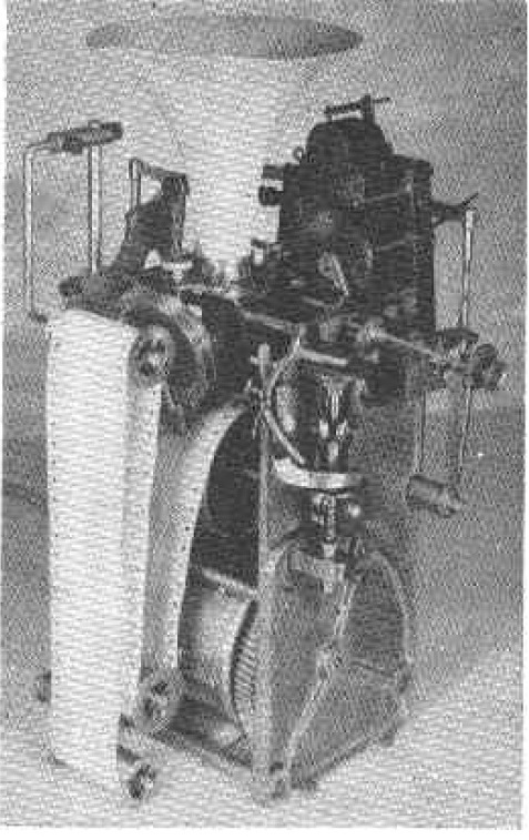

amroziuk 99 #214 Napisano 12 Lutego 2012 (edytowane) Piękny i ciekawy.Czyżby miał pozytywkę??Jeszcze gorzej bo on "mówi" godziny. W tym zegarze na fotkach brakuje tuby i taśmy z rowkami gdzie zapisany jest głos. Edytowane 12 Lutego 2012 przez amroziuk 0 AMTak wiele zegarów, a tak mało czasu. Udostępnij tę odpowiedź Odnośnik do odpowiedzi Udostępnij na innych stronach
tarant 2983 #215 Napisano 12 Lutego 2012 (edytowane) Kompletny mechanizm mówiący wygląda tak: Edytowane 12 Lutego 2012 przez tarant 0 Pozdrawiam Piotr Tolerancja musi być nietolerancyjna wobec nietolerancji. Němec z Královce Udostępnij tę odpowiedź Odnośnik do odpowiedzi Udostępnij na innych stronach
dziadek 1404 #216 Napisano 12 Lutego 2012 (edytowane) Witam, głos w tym zegarze wydobywa się z tuby, tak jak w gramofonie.Zastanawiające jest to, jak w tym czasie zostały nacięte rowki różnej ''głębokości'' w miękkiej taśmie.Wiem jak to zrobić w miarę twardej płycie winylowej, ale w miękkiej taśmie nie mam pojęcia, może ktoś wie jak to się robiło. Zegar super jedyny w swoim rodzaju. Ciekawe ile ich powstało. Pozdrawiam PS. Głos można było ''nagrać'' indywidualnie dla klienta np. Kaziu już siódma dwadzieścia wstawaj bo żona czeka ze śniadaniem. Trochę przesadziłem, w tych zegarach takiej możliwości nie było, ale przy lekkiej zmianie konstrukcji można było to zrobić. Jeszcze jedno pytanie - co będzie się działo z tymi zdjęciami po pierwszym marca? Edytowane 3 Czerwca 2013 przez dziadek 0 Każdy stary człowiek ma swoją historię i powód, dlaczego jest taki, a nie inny. Pomyśl o tym, zanim mnie osądzisz. Udostępnij tę odpowiedź Odnośnik do odpowiedzi Udostępnij na innych stronach
roberto266 2 #217 Napisano 12 Lutego 2012 Witam, głos w tym zegarze wydobywa się z tuby, tak jak w gramofonie. Zastanawiające jest to, jak w tym czasie zostały nacięte rowki różnej ''głębokości'' w miękkiej taśmie. Wiem jak to zrobić w miarę twardej płycie winylowej, ale w miękkiej taśmie nie mam pojęcia, może ktoś wie jak to się robiło. Zegar super jedyny w swoim rodzaju. Ciekawe ile ich powstało. Pozdrawiam PS. Głos można było ''nagrać'' indywidualnie dla klienta np. Kaziu już siódma dwadzieścia wstawaj bo żona czeka ze śniadaniem. A może były wyciskane ??? 0 Udostępnij tę odpowiedź Odnośnik do odpowiedzi Udostępnij na innych stronach
tarant 2983 #218 Napisano 12 Lutego 2012 A może były wyciskane ??? Taśma "bez końca" była wykonana z celuloidu o grubości 0,005" (cala, jak mniemam) z naciętymi czy też wyciśniętymi 24 rowkami (odczyt co pół godziny - na 12 godzin, odnotowano też wariant kwadransowy). Werk z przystawką balansową ma tydzień rezerwy chodu. Mówiąca przystawka, z możliwością repetycji, ma naciąg korbą jak gramofon i "mówi" przez 2 dni. Zegarów powstało w okolicy roku 1910 około tysiąca. Becker współpracował z brytyjskim najprawdopodobniej producentem i wynalazcą owej mówiącej przystawki. Sporą część zegarów zwrócono do fabryki wkrótce po sprzedaży, z powodu błędów w odczytywaniu godzin (przeskakiwania igły) i szybkiego zużywania się taśmy. (Za Ch. O. Terwilliger "The Becker Talking Clock" , NAWCC Bulletin, 1958) 0 Pozdrawiam Piotr Tolerancja musi być nietolerancyjna wobec nietolerancji. Němec z Královce Udostępnij tę odpowiedź Odnośnik do odpowiedzi Udostępnij na innych stronach
WueM 134 #219 Napisano 12 Lutego 2012 Gadający zegar jest wyrobem działającej w latach 1910-1915 berlińskiej firmy Bernhard Hiller, Sprechende Uhr AG. To drugi tego typu zegar, który pojawił się ostatnio na aukcjach, wcześniej w USA. Za wskazania zegara odpowiada beckerowski 3-płytowy mechanizm stosowany w zegarach "morskich" (ship lever clocks). Ścieżka dźwiękowa była nacinana na perforowanej taśmie celuloidowej (nie jest taka miękka) a odtwarzana przez szafirowa igłę współpracującą z membraną i tubą wzmacniającą. 0 Wojtek + Certina Club 2000 od lat Udostępnij tę odpowiedź Odnośnik do odpowiedzi Udostępnij na innych stronach

janekp 536 #221 Napisano 12 Lutego 2012 Witam,czy ktos z Naszych go kupil czy jest na zatoce? Komu gratulowac?Widze ze Ulan wstawil zdjecia wiec tak niesmialo przypuszczam..;Ciekaw jestem czy zachowal sie glos na tym walcu w miare dobrze.Widzialem podobne urzadzenie w muzeum w Niemczech ale bez zegara niestety. 0 Znane są tysiące sposobów zabijania czasu,ale nikt nie wie, jak go wskrzesić. Udostępnij tę odpowiedź Odnośnik do odpowiedzi Udostępnij na innych stronach
tarant 2983 #222 Napisano 12 Lutego 2012 Witam,czy ktos z Naszych go kupil czy jest na zatoce? Komu gratulowac?Widze ze Ulan wstawil zdjecia wiec tak niesmialo przypuszczam..;Ciekaw jestem czy zachowal sie glos na tym walcu w miare dobrze.Widzialem podobne urzadzenie w muzeum w Niemczech ale bez zegara niestety. Głos był nagrany na taśmie a nie na walcu, która to w tym najnowszym i chyba w prezentowanym przez Wuema nie dochowała się. Za Ulana i siebie piszę, że to nie my . 0 Pozdrawiam Piotr Tolerancja musi być nietolerancyjna wobec nietolerancji. Němec z Královce Udostępnij tę odpowiedź Odnośnik do odpowiedzi Udostępnij na innych stronach

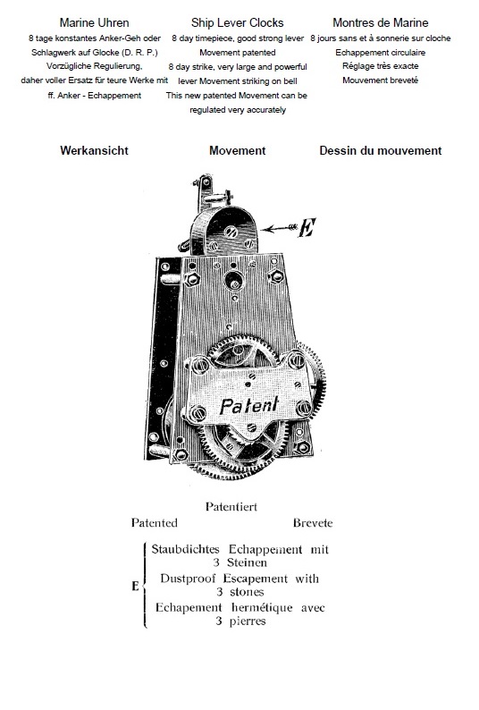

WueM 134 #223 Napisano 12 Lutego 2012 Zegar został sprzedany za 1210 EUR, nie wiem czy do Polski. Taśma celuloidowa nie zachowała się, tuby też mu brakowało. W kwestii mechanizmu, to nie jest zegar z przystawką balansową. To specjalnie zaprojektowany chodzik z regulatorem balansowym pracującym w puszce chroniącej go przed zewnętrznymi wpływami. Ulan mógłby pokazać zdjęcia, bo to ciekawa konstrukcja. 0 Wojtek + Certina Club 2000 od lat Udostępnij tę odpowiedź Odnośnik do odpowiedzi Udostępnij na innych stronach
tarant 2983 #224 Napisano 12 Lutego 2012 Żle mi się napisało....W katalogu to mechanizm z tej grupy:Mamy go też tutaj:http://zegarkiclub.pl/forum/topic/50852-galeria-gustava-beckera/page__view__findpost__p__669499Ulana zegar nie ma osłony przeciwpyłowej, nie mogę sobie przypomnieć czy był pokazywany na forum. 0 Pozdrawiam Piotr Tolerancja musi być nietolerancyjna wobec nietolerancji. Němec z Královce Udostępnij tę odpowiedź Odnośnik do odpowiedzi Udostępnij na innych stronach
amroziuk 99 #225 Napisano 13 Lutego 2012 (edytowane) Zegar został sprzedany za 1210 EUR, nie wiem czy do Polski. Taśma celuloidowa nie zachowała się, tuby też mu brakowało. W kwestii mechanizmu, to nie jest zegar z przystawką balansową. To specjalnie zaprojektowany chodzik z regulatorem balansowym pracującym w puszce chroniącej go przed zewnętrznymi wpływami. Ulan mógłby pokazać zdjęcia, bo to ciekawa konstrukcja. To jest przystawka balansowa.I nie ważne do czego była projektowana. Zespół wychwytu na osobnej płytce nazywamy przystawką balansową. Zwykle jest to koło wychwytowe + kotwica + balans i tak jest w tym przypadku. Edytowane 13 Lutego 2012 przez amroziuk 0 AMTak wiele zegarów, a tak mało czasu. Udostępnij tę odpowiedź Odnośnik do odpowiedzi Udostępnij na innych stronach
