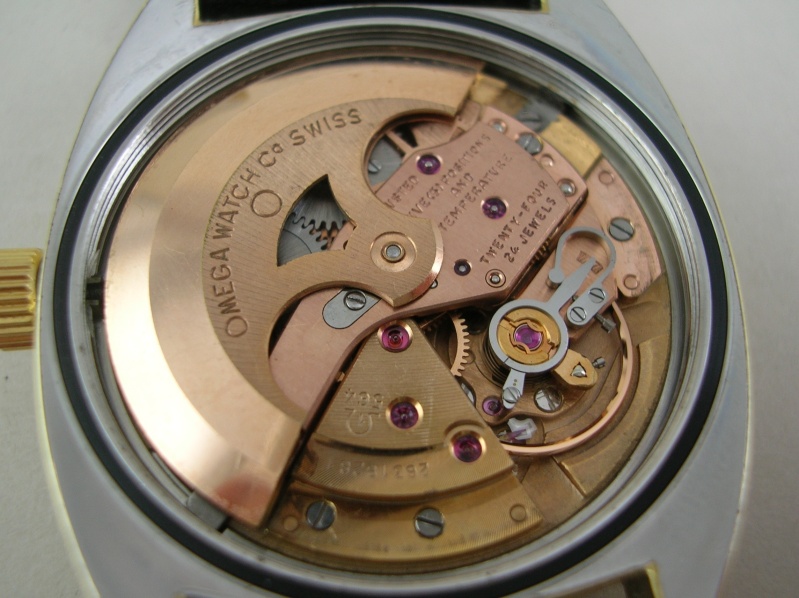

Oficjalnie nikt nic nie stwiedzi bo nie jestesmy sadami powszechnymi, i dodatkowo zaden z nas nie mial nawet zegarka w rekach. Ja jestem przekonany, ze to wspolczesna produkcja jesli chodzi o tarcze i koperte, a mechanizm stary od Omegi, moze od Seamastera, z przerobionym numerem kalibru, wzglednie skladak z kilku mechanizmow. Sam go omine i jesli sie ktos spyta, to powiem swoje i stoje za tym, co powiedzialem.

Sam zastanawiam się, skąd sprzedawca ma takie "sztuki" zegarków, wszystkie są wprost nieskazitelne, myślę że nie ma innej możliwości jak odnawianie ich. No chyba że wyprzedaje taką kolekcję, w co osobiście jakoś powątpiewam.

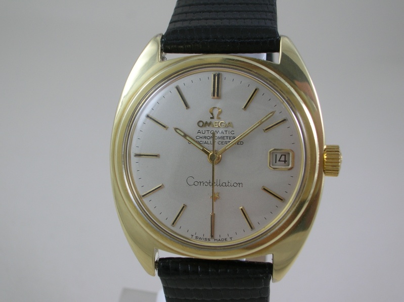

C3z, czy piszesz o Omedze, o której mówiłem, że coś nie tak z gwiazdką?
Wstaw zdjęcia tej Omegi w dużej rozdzielczości.
Głównie Omega, ale i inne tykadełka ;)

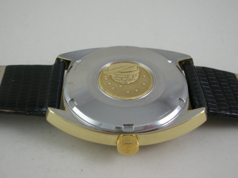

Po pierwsze i najwazniejsze - koperta jest oryginalna - jeszcze nigdy nie widzialem wspolczesnej produkcji gold-capped i zrobic cos takiego to nie jest latwa sprawa (wspolczesne produkcje to koperty ze stali i ze zlota). Gwiazdka jest ewidentnie zle przymocowana (przyklejona?), ale to moze tylko znaczyc, ze kiedys odpadla i ktos to troche niechlujnie naprawil (mi w mojej Connie kaliber 551 odpadl kiedys jeden indeks). Co do reszty trudniej sie wypowiedziec, ale Constellation "C" sa mniej narazone na falszerstwa, bo ceny duzo nizsze, niz za pie-pan.
