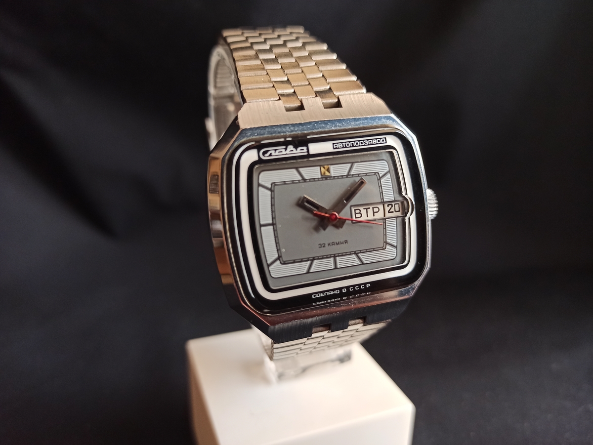

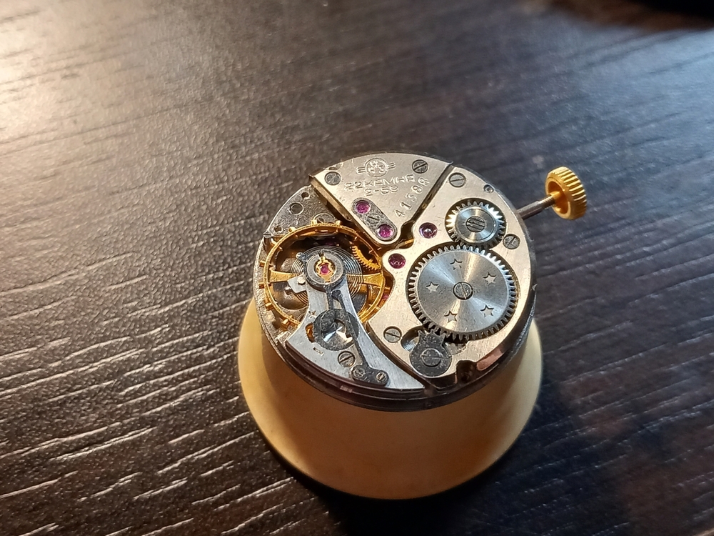

Ten mechanizm to zwykła 32 kam czyli 2427 k5
2427 N  to tylko i wyłącznie wahnik na łożysku miała a jak się domyślam jeden z drugim zamienne nie są 😉
Co?
Przypatrz się dobrze
2427H(N) ma 32 kamienie i łożysko z 4 kulkami
2427K5 ma 32 kamienie i łożysko ślizgowe jak w 2427
Kolega @artsen1 ma zdecydowanie późniejszą ekonomiczną wersję K5 🙃
Od samego początku piszę, że to nie jest wersja N czy H jak kto woli.
Właściwie to na temat Sław 31i 32 kam. kiedyś Paweł napisał chyba wszystko.
Wystarczy odnaleźć odpowiednie tematy.
N ma wachnik z kulkowym łożyskiem a z łożyskiem ciernym K5 (czyli taki jaki ma kolega co się później okazało 🙃 )
Czyli wystarczy wziąć zwykły wachnik i wygrawerować K5 żeby wszystko się zgadzało 😁
Niestety nic się nie będzie zgadzało.
Sława z tą tarczą występowała tylko z mechanizmem 2427N
Myślałem, że planem jest odtworzenie zegarka na podstawie werku ale widzę, że tu się planuje produkcja frankena.
Ja mam koronkę od 2427 N  - ma ktoś pomyśl jak taka Sławę zrobić? 🤭😉

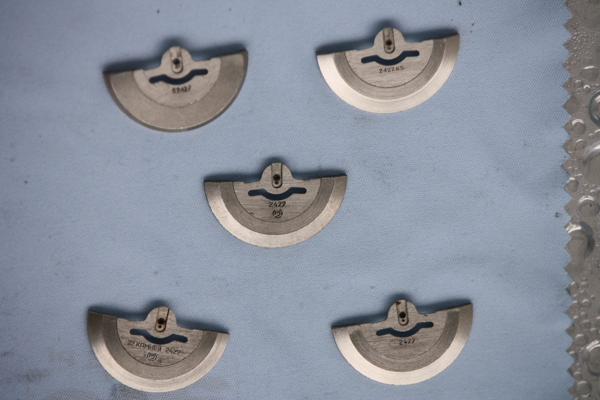

14 godzin temu, rk7000 napisał(-a):
A Werki Sław serii 2427 różnią się ogromnie i bardzo się dziwię, że ktoś napisał o werku 2427N że tam pasuje zwykły Wachnik skoro wahnik w 2427 N jest na łożysku a w zwykłym 2427 ślizgowy.

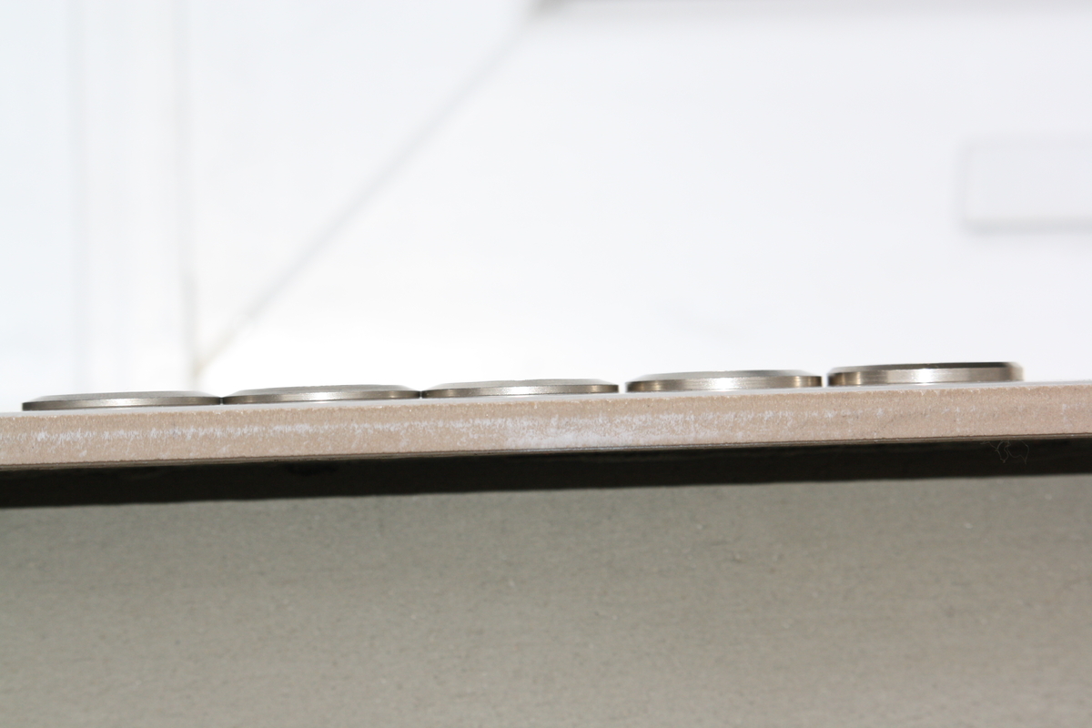

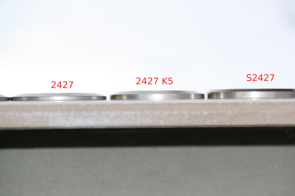

Skoro już tyle namieszałem to postanowiłem się bliżej przyjrzeć sprawie tych wahników.
Wykopałem aż 5 rodzajów dla najwidoczniej różnych wersji werku 2427 (brak 2427H a w zasadzie N Jeśli tłumaczyć nazewnictwo werków). Różnią się wysokością, kształtem wewnętrznym i zewnętrznym, średnicą tulejek ślizgowych oraz materiałem z którego wykonana jest zębatka.
5 godzin temu, Kacperek_77u napisał(-a):
 Analizując dalej wyszło że kolega ma świętą rację...wychodzi na to, że szukam wahnika do k5 (ten na fotkach wyżej w użyciu w oryginalnej k5). Sorrki za mały galimatias
Okazało się też , że żaden z tych wahników jednak nie pasuje do k5. Jak osiadł głębiej (prawidłowo) to jednak zahacza o automat. W grę wchodzi tylko oryginał lub opcja przetoczenia od wewnątrz :(
Raczej dorobienie tulejki zostaje
W sumie nawet widać że mostek jest wyższy
Można też spróbować trochę wycisnąć tulejkę z zębatką by zdystansować wachnik
Edytowane przez Kacperek_77u
51 minut temu, Kacperek_77u napisał(-a):
Wydaje mi się, że mostek jest przede wszystkim szerszy, frez wewnętrzny tych wahników zahacza o krawędź mostka blokując pełny obrót. Podniesienie wahnika w górę mogłoby wymagać z kolei wyższego dekla. Może po prostu trafi się oryginał....kiedyś
I to jest bardzo ciekawa analiza, brawo artsen1 👋👋👋
Do tego wszystkiego proponuję dorzucić Sławę 31 j 😁
Wahnik na pewno jest jeszcze inny i jeszcze inaczej opisany.
A co do 31 kamieni to poprostu róźni się on napisem na wachniku i tarczy 🙃

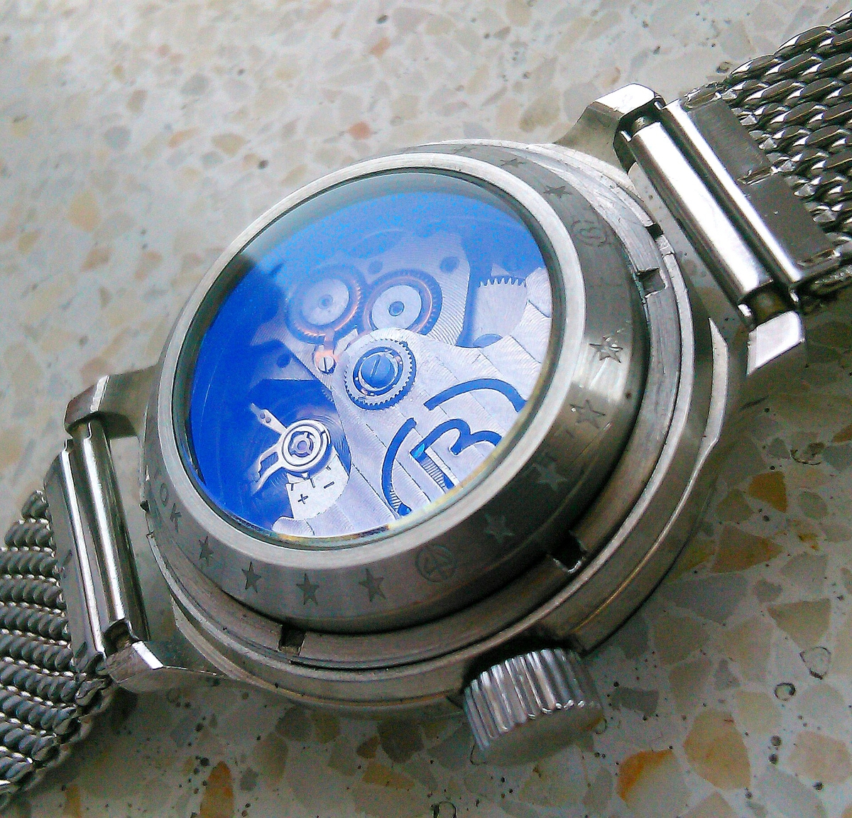

nadal szukam przeszklonego dekla do amfy

2 godziny temu, flawless napisał(-a):
Innego niż ci podesłałem nie znajdziesz w pl 🙃
1 godzinę temu, Kacperek_77u napisał(-a):
ale gdzie mi cos podeslales ?
MUZZY IN GONDOLAND
...Sylvia tells them to wait in the tool shed for her to come to them with food and clocks for Muzzy (who eats them)...
1 minutę temu, flawless napisał(-a):
W twoim temacie
Chyba że zniknął to masz jeszcze raz linka:
http://rosyjskiezegarki.pl/pl/p/Przeszklony-dekielek-do-Amfibii-Classic/623
Lub jeśli chcesz ściągać z zagranicy to polecam:
www.vostok.watches24.com

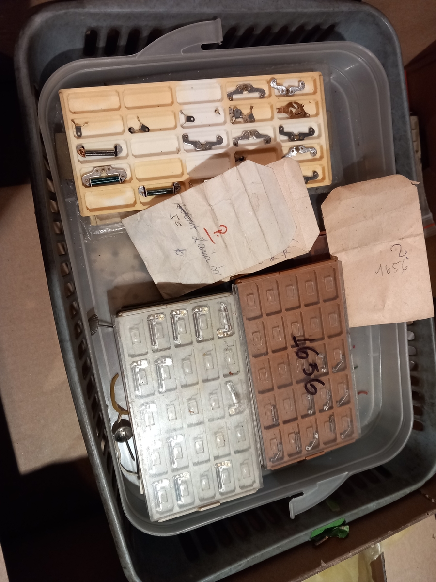

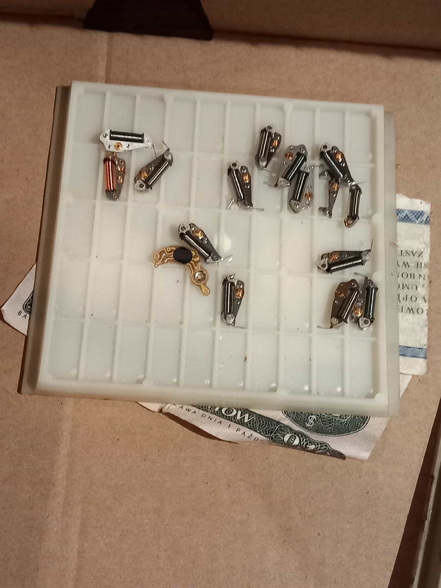

Btw

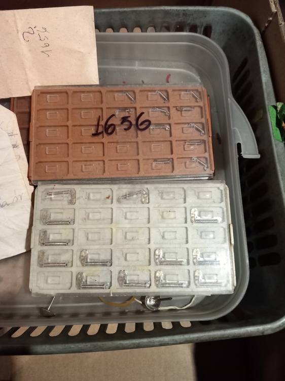

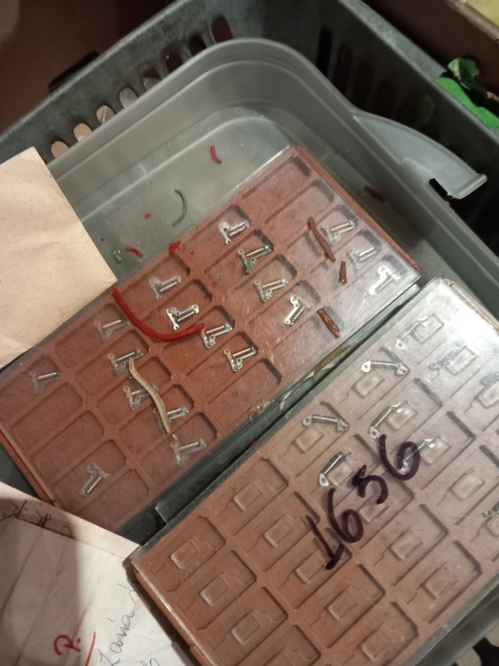

Ktoś  potrzebuje?
Graty do 3056, 3056A,2356
