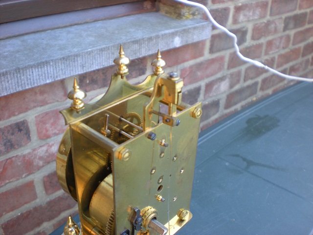

A gdzie reszta zegara?
Brakuje podstawy ,tarczy,wahadla,kolumienek.Kupilem tylko w celach edukacyjnych.Troche chce poeksperymentowac z roczniakami w zime.

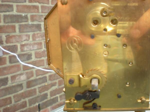

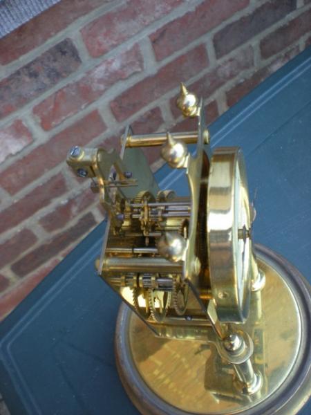

Cześć to ja też pochwale się dzisiejszym zakupem.Z tarczy wychodzi że to kienzle ale oceńcie sami.Przepraszam za słabą jakość zdjęć ale nie dysponuje w tej chwili lepszym aparatem ;)

Plyta 1385 lub 1387, aczkolwiek nie identyczna, brak wyciecia oraz sa dodatkowo otwory pod mocowanie ochrony wlosa.
Z ta plyta byly 4 kulowe wahadla, czyli wahadlo jest OK. Brak ochrony wlosa - taka rurka z rozszezeniem na koncu.
Tak ULAN brak niestety osłonki do włosa a wahadło jest kulkowe.Mam pytanie czy cyferblat papierowy to norma w tej firmie bo taki jest u mnie
To prawdopodobnie celuloid....
Czesc,
Ladny.
Moim zdaniem to płyta 1384 - zresztą z tej samej strony książki Horolovara (nie mająca wycięcia) :)

Witam cie Mariuszu Tego nie wiem na 100% na cyferblacie jest sygnatura kienzle ale na płycie jak widać nie ma nic.Tylko wy możecie to określić ;)
Kurka wodna! Mam 6-te wydanie i w nim nie ma wogole takiej plyty jest 1383 a pozniej 1385 i 1387.:angry:
Juz mielismy taki przypadek, ze byly tez podane inne grubosci wlosow.:angry:
Ta płyta jest w ostatnim bodajże 10 wydaniu tej książki. I jest uwaga, że wyprodukowany został mechanizm przez Badische Uhrenfabrik - ale dla Kienzle. Czyli moim zdaniem można o nim mówić że w 100% jest to Kienzle.

Na zdjęciach, które zamieścił niewiele widać ( bardziej z powodu brudu na płytach - nic w tym złego - fajnie zobaczyć stan po zakupie )
Jak doczyści może znajdzie literkę "W" gdzieś " przywaloną " na tylnej płycie.

Kieninger & Obergfell
Pomierz płyty, powinny być 68mm x 92 mm x 30 mm.
Zgadza się :rolleyes: Dziuje
