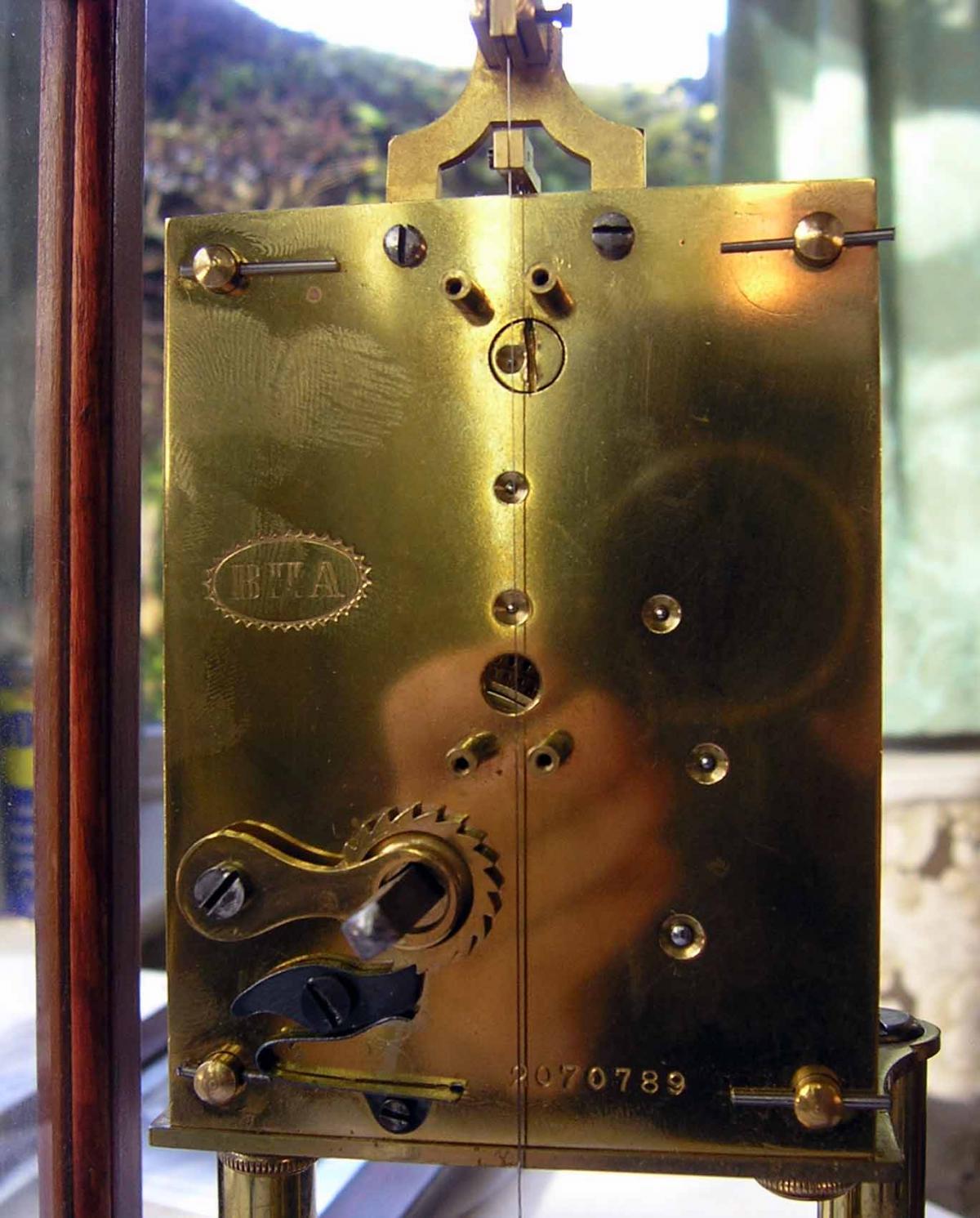

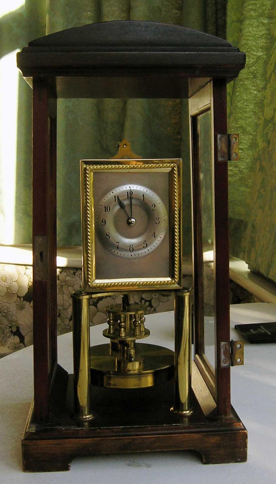

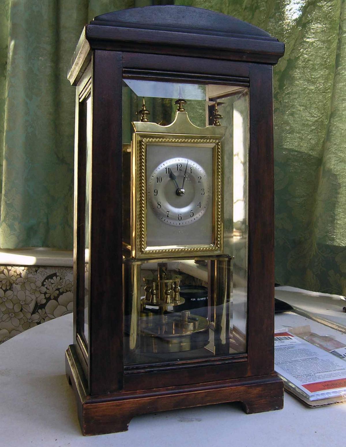

To jeszcze taka oporna sztuka... BHA w ciekawej szafce. Rozpaprany już, ale lekko złożyłem do kupy dla zdjęcia. Strasznie mi się ciężko w nim grzebie, bo ciasna skrzynka wymaga umiejętności doliniarskich. Nie mam tu żadnego innego GB na zwykłej podstawie, więc nie mogę go do ustawienia przemontować  :(. Może w poniedziałek...
To jest też budżetówka: z przodu kryształowa szyba, reszta zwykłe szkło.
Coś tu pachnie przekładańcem. No i te wskazówki nie ten teges. Ale przynajmniej jest osłona włosa i to ta wcześniejsza.

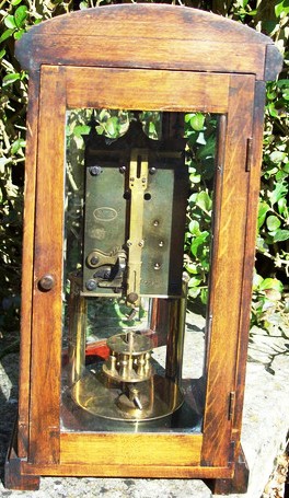

Widuję te skrzynki na aukcjach i w kolekcjach na całym świecie... Co prawda mocno nieczęsto. W środku GB, albo BHA. W katalogach Beckera mnie dostępnych nie znalazłem, ale w zbiorach np. australijczyków, czy amerykanów- są od lat. Miałem pewne wątpliwości, jednak po zakupie mogę powiedzieć, że skrzynia na bank stara, żadnych śladów przeróbki, budżetówka wysmarowana mahoniową bejcą pod politurą, kupiona za niewielkie pieniądze w sumie. Podobno występowały również dębowe i mahoniowe. Właściwie na pewno- rok temu widziałem w domu aukcyjnym identycznego, w jasnym dębie. Miał również mechanizm BHA.
Może mylnie mnie poinformowano, ale spotkałem opinię, że nie tylko Louisy były montowane w tym typie tarcz. Zwykłe też. Nie upieram się, mam pewne wątpliwości, na szczęście drewno nie ma francuskiej proweniencji  :).

Ozdóbka wokół tarczy jest skręcana z pręta o przekroju kwadratowym i  w dwóch miejscach mocowana przy pomocy zaginanych wąsów.

Wojtku, prześwit? Popatrz na pierwsze z moich zamieszczonych zdjęć... Tam jest idealny odstęp. Potem robiłem zdjęcia bez korony i osłony włosa, oraz drzwiczek, bo wczoraj zacząłem w nim grzebać, jak pisałem. Do pierwszej fotki złożyłem wszystko do kupy.
Dziadku- oświetlenie fatalne- coś może zobaczysz, jak nie, to zrobię jutro za dnia poprawkę. Ramka jest mocowana do podkładu za pomocą 4 śrubek: dwie są od dołu, kolejne dwie, górne,  mocują koronę i ramkę na raz.

Moim zdaniem zegar jest w całości oryginalny, bardzo mało grzebany, można śmiało powiedzieć że jest w stanie idealnym, no i kupiłeś go niezwykle tanio.
Mam do niego w swoim archiwum kilku braci bliźniaków. Wszystkie numery seryjne (oprócz trzech szt.) w stosunku do Twojego, mieszczą się w granicach plus/minus około 300 szt. i wszystkie są sygnowane BHA, więc myślę że są z tej samej partii produkcyjnej. Aczkolwiek mają różnie ozdabianą ramkę wokół tarczy.
Ciekawostką jest również to, że mechanizmy które są skręcone z obydwóch stron śrubkami mają ozdobę na ramce tarczy tłoczoną. Natomiast te które mają z tyłu stożkowe kołki mają na ramce tarczy ozdobny warkocz mocowany przy pomocy zagiętych wąsów.
