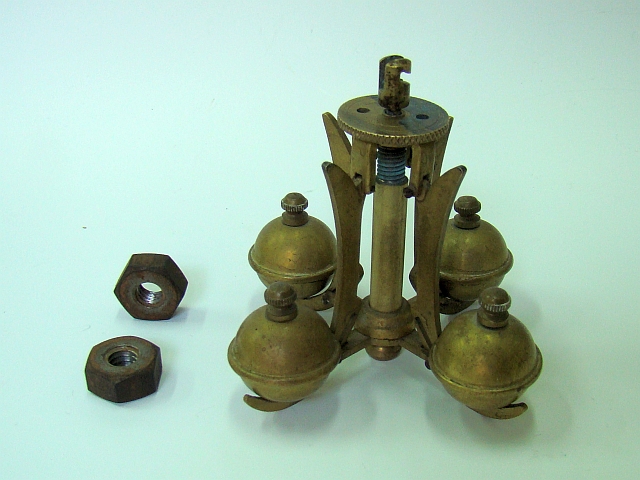

Witaj jest tez PLYTA 1208B z literka H z przypisanym wahadlem dyskowym. Pozdrawiam.
Cieszę sie bardzo, że to nie jest to wahadło z kulkami

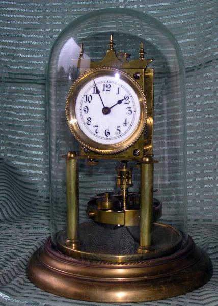

Będąc pod wpływem inspiracji motywami słoniowymi pozyskałem JUF-a. Jest to chyba okres międzywojenny. Prosiłbym o pomoc w bliższej identyfikacji okresu produkcji. Logo - słonie bez numeru. widziałem podobną tarczę - jednak z napisem schatz.

Ponieważ jakoś ostatnio zamarło troszkę w dziale "Roczniaków"- pokażę kilka nowych nabytków. Oczywiście przepraszając za jakość zdjęć- tu gdzie jestem, panuje pomieszanie nocy polarnej z deszczami zenitalnymi. Warunki świetlne fatalne.
Bardzo proszę kolegów o uwagi, datowanie i parę słów. Może komuś się informacje przydadzą?
Phillip Haas z wahadłem kompensacyjnym Hauck'a o numerze:               0
                                                                                                            19210

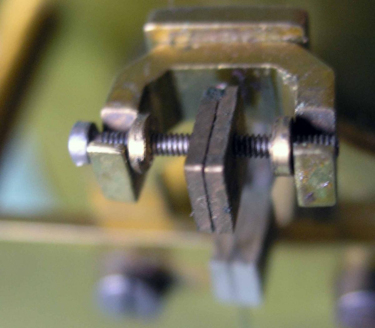

Ciekawe jest też górne zawieszenie włosa. Czy oryginalne? W późniejszych było inaczej... Czy w Waszych jest tak samo? Jak go przyzwoicie nazywać? Haas/ Hauc'k?
Zegar chodzi jak gupi, ale jest mega wrażliwy na ustawienie.
i w szkle, które jest cieniuśkie, niczym żarówka...
Oczywiście zegar przed czyszczeniem, prosto po przywiezieniu.
Edytowane przez fibo
