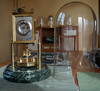

 Wydaje mi się że tarcza jest malowana a nie srebrzona,
nie wiem czy wszystkie takie  GB z tego okresu miały srebrzone tarcze (tu chyba Dziadek będzie wiedział najlepiej).
Mam podobnego GB ale na marmurowej podstawie a srebrzoną tarcze zregenerowałem.
tarcza po renowacji i odnowieniu cyfr wygląda tak :
 a cały zegar tak:
Bardzo ładny, tarcza piękna, gratuluję .

Nie ma co, ładnie, dobrze ,że cyfry wklęsłe, to można zapuścić farbę. Trzeba mieć takiego pod nosem,żeby coś zobaczyć. .Pozdrawiam.P.
Mam takie dwa, jeden się spotkał z jakimś "renowatorem", który srebro wypucował do granic, miejscami przetarł do podkładu. Dlatego widać, że to jednak warstwa srebra na warstewce miedzi. Drugi ma tarczę w stanie oryginalnym, choć brudną. Tu z kolei warstwa srebra jest położona na mat (czy satynę). Myślę, że tak było w oryginale.
Waldku, napisz czym wypełniłeś indeksy?
Swoją drogą gratuluję tego roczniaka! Podstawa jest zjawiskowa! Jaki on ma numer?

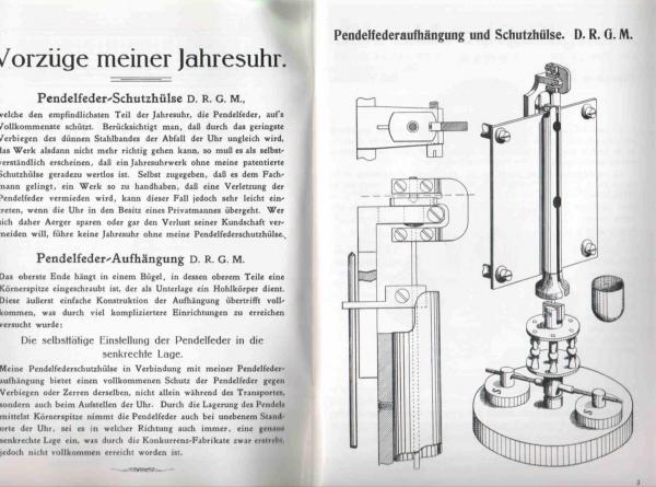

Witam! Jednak wg JH wszystko gra. Patent na regulację poziomą i w kolejności na 3 kulkowe wahadło weszły w tym samym dniu 18 marca 1913r. W kolejności DRGM 548 268 i DRGM 548 269. Pozdrawiam P.
Tekst JH w sprawie wykonawcy wahadła.
The actual maker of pendulum No. 16 is not known with certainty, but we have identified one utility patent dated in early 1912 that we believe refers to this pendulum, granted to Robert Türck.
