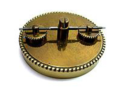

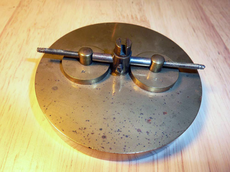

Jedynie, co mnie w tych wczesnych wahadłach zastanawia, to pewne kątowe przesunięcie miejsca mocowania dolnego zawiesia w stosunku do osi regulacji ciężarków. To zjawisko potwierdza się w innych starszych obserwowanych wahadłach. Moim zdaniem ma to związek bezpośrednio z wychwytem cylindrowym, niejako do wyrównania drogi straconej, gdyż w wychwycie cylindrowym są minimalne różnice w powiązaniu z grubością rurki cylindrowej. Temat aktualnie w przemyśleniu, ale to jedyne racjonalne uzasadnienie. Taki miałem dylemat,ale się zakończył. Sposób nacięcia nie ma żadnego wpływu. P.

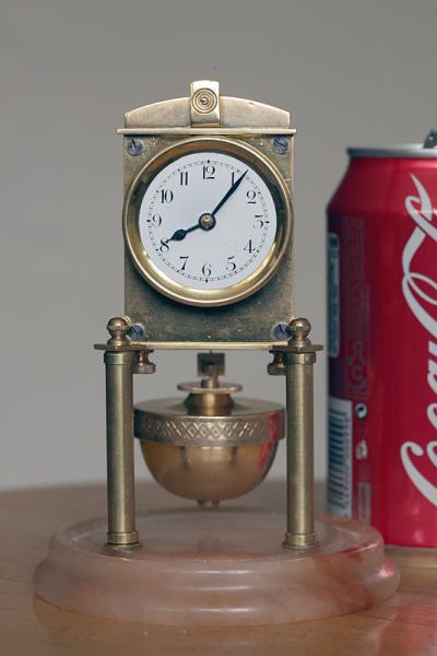

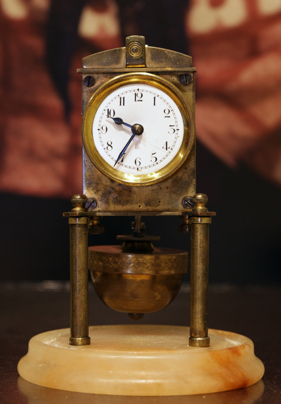

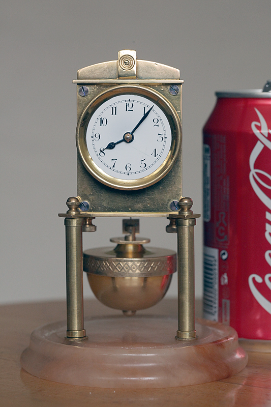

Witam! Stan mojego posiadania zwiększył  się o mikrusa. Obecnie w obróbce. Robocze imię Toddler. Jak dam radę uruchomić to pokażę w lepszych szczegółach. Tymczasem jak widać.P.
Edytowane przez kumite
Śliczny gnypek. Podziwiam, że Ci jeszcze wolno mieć Colę pod ręką ;):P
Piotr
Prześliczny, gratulacje! Szkoda, że tak szybko zniknął, bo może byśmy powalczyli, ale niech tam... Najważniejsze, że w rodzinie został. Niecierpliwie czekam na sesję i szczegóły  :)
Na otwartym polu nie byłoby żadnych szans. Toddler rzeczywiście jest atrakcyjny. Przede wszystkim  miły i ma się uczucie , że to bobas. Podstawowa wiedza jest tutaj. http://mb.nawcc.org/showthread.php?77964-Kienzle-Miniature-400-Day-Clock&highlight=Semispherical+Pendulum
Dzięki.P.

Gratulacje, miniatura Kienzle, nie wiele ich pozostalo. :) . Pozdr. R
Dzięki. Z tego co było wyliczane oficjalnie to 2200 - 22, to jeszcze teoretycznie winno być 2178. Może znowu ktoś, gdzieś coś wykopie ze strychu, czy piwnicy. Pozdrawiam.P.

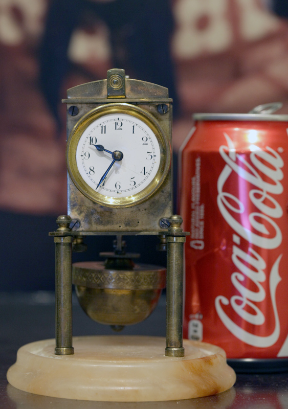

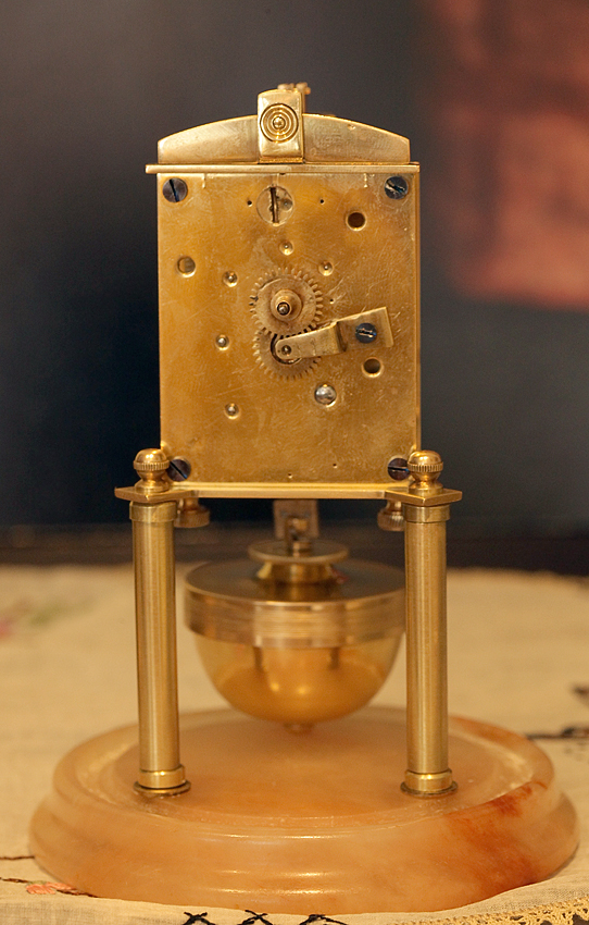

Etap uruchamiania. Może koledzy podpowiedzą jak sprawdzić, jaki może mieć  impuls na stronę ,6 sec, czy 7,5 sec. Ilość zębów w kole wychwytowym 15. Kołki w wychwycie do ustawienia .Przerzutnik nie oryginalny, mz za krótki i za mało elastyczny, co ogranicza regulację. Dałem podkładki między nóżki ,a marmur, bo dosyć krzywo siedział,a strach dociągać. Na razie mam impuls 5sec na stronę, ale to nie problem. Włos 0.04 nie tak jak w książce,ale tam zapewne jest inna szerokość. Nadal przy tej szerokości za szybko chodzi. P.

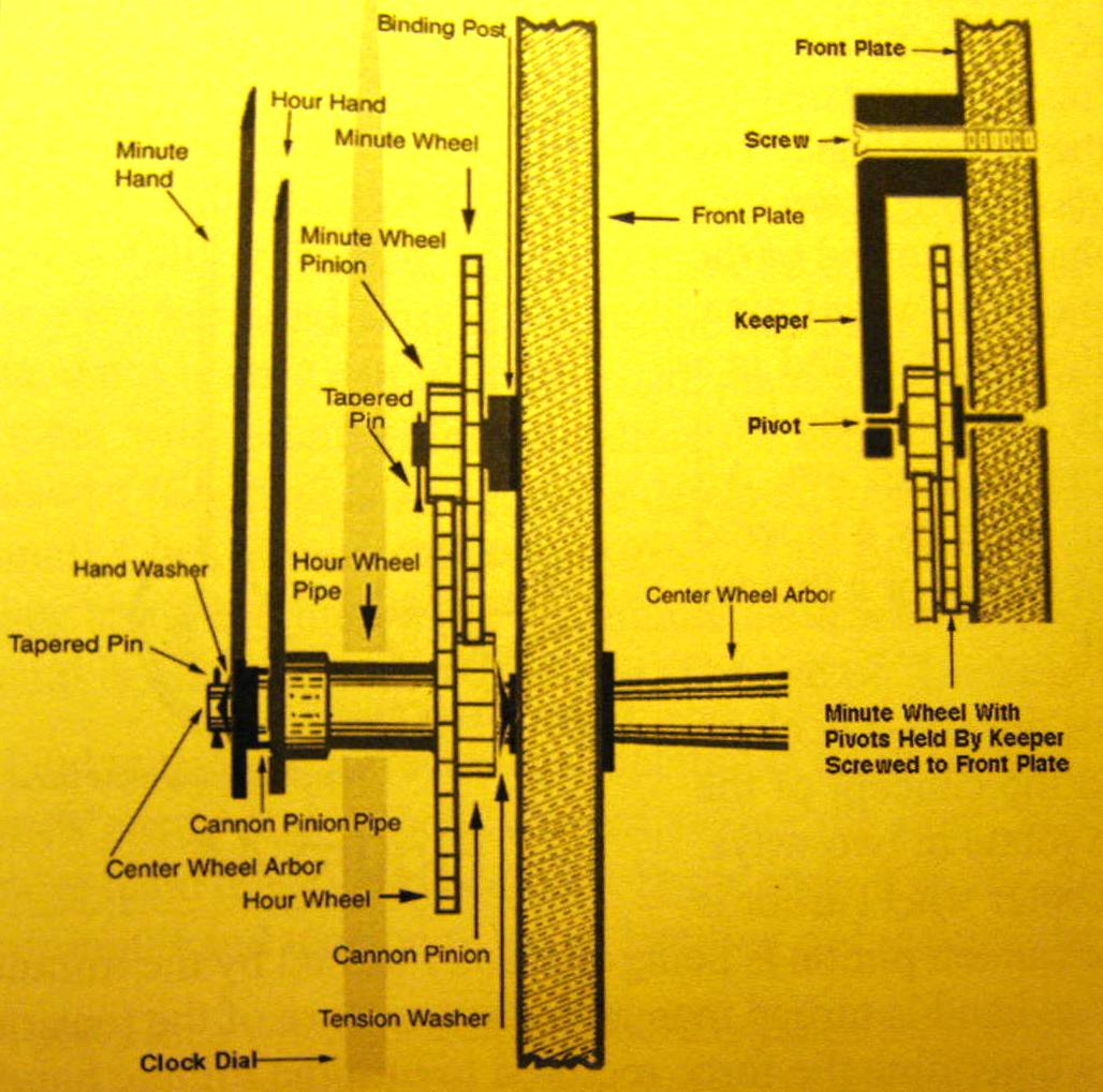

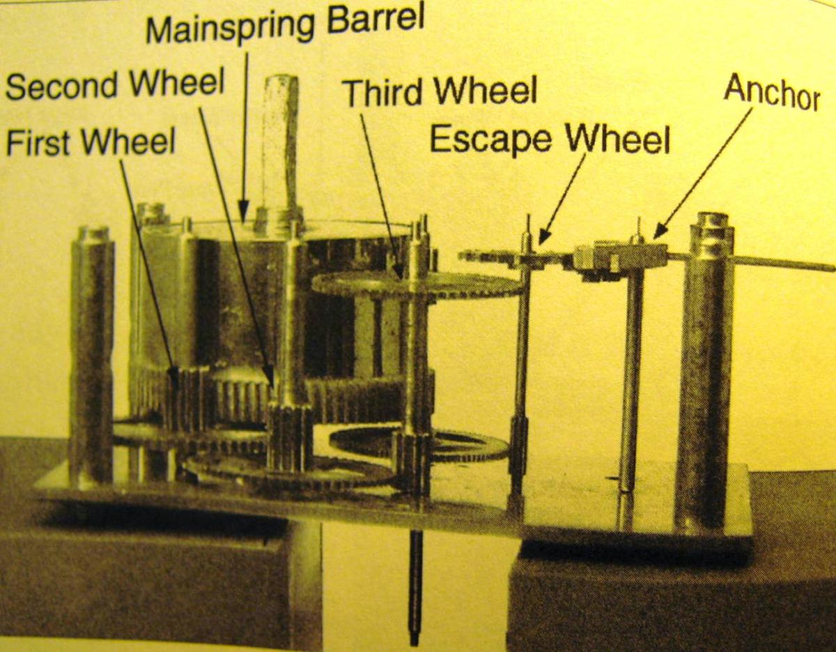

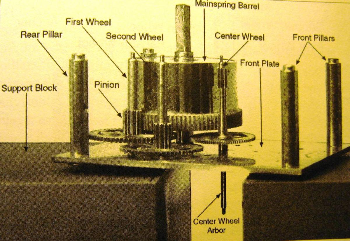

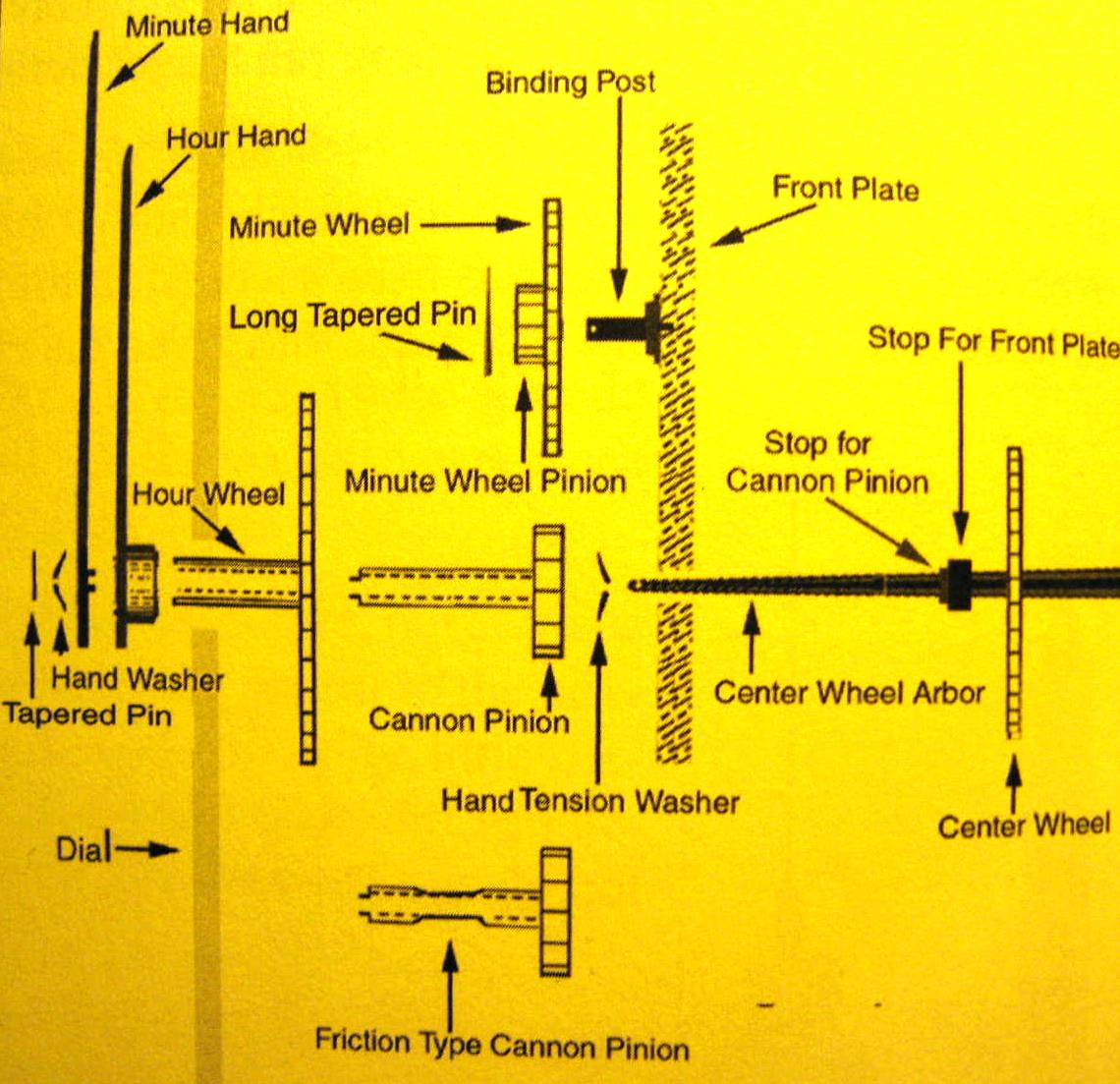

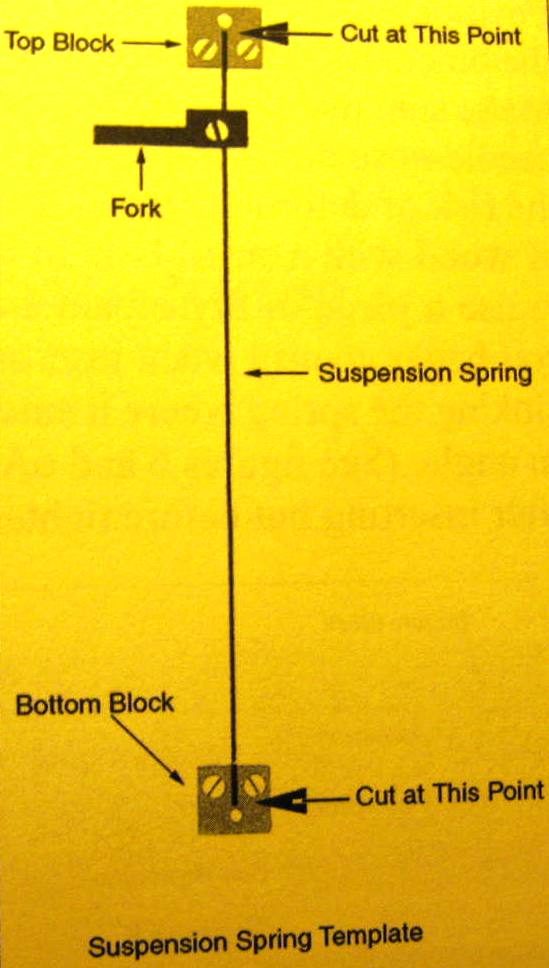

Dołączam zdjęcia grafik ze specjalną dedykacją dla Kol. Kumite. :)
Dołączone zdjęcia grafik pochodzą z książki pt. Repair and Restore Your 400-Day Clock. Autor, Joseph Rabushka.
Edytowane przez dziadek
Pro Publico Bono.
Dziękuję ,na pewno się przyda, jak nie teraz , to w przyszłości. Pozdrawiam.P.

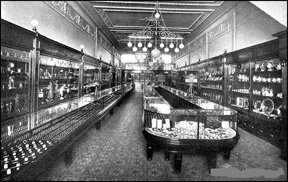

A propos aktywnych, czy może coś wiadomo na temat tych zegarów - z nazwą Chicago ?
Czy to niemiecka produkcja na rynek USA ?
"Vintage German 400 day anniversary clock Lebolt Company Chicago"
Moim zdaniem amerykański jubiler, zajmujący się m. inn. dystrybucją zegarów w swoich salonach. Marka srebra Lebolt (Chicago) zarejestrowana w 1908 roku.
Kolega Fibo ma racje.
post-38332-0-48452300-1392739424.jpg- stara fotka z jednego ze sklepow, jak widac zegary sprzedawali tez. Pozdr. R.
Etap uruchamiania. Może koledzy podpowiedzą jak sprawdzić, jaki może mieć  impuls na stronę ,6 sec, czy 7,5 sec.!!!. Tak myślałem,a okazało się zupełnie inaczej. Ilość zębów w kole wychwytowym 15. Kołki w wychwycie do ustawienia .Przerzutnik nie oryginalny, mz za krótki i za mało elastyczny, co ogranicza regulację. Dałem podkładki między nóżki ,a marmur, bo dosyć krzywo siedział,a strach dociągać. Na razie mam impuls 5sec na stronę, ale to nie problem. Włos 0.04 nie tak jak w książce,ale tam zapewne jest inna szerokość. Nadal przy tej szerokości za szybko chodzi. P.
Koniec wieńczy dzieło, chodzi. Impuls 4 sekundy na stronę. Teraz zobaczymy jak długo.P.
