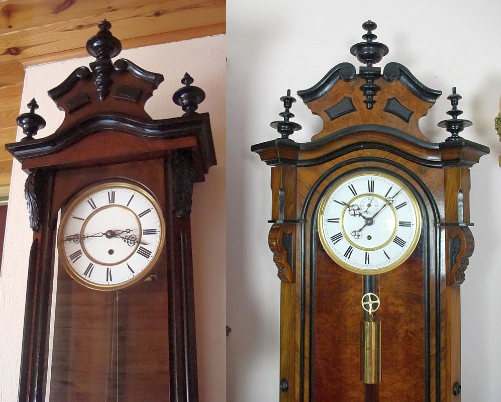

Ulan 5 #52 Napisano 10 Września 2012 Czesc Sanki:By fatma36 at 2012-09-10 Co do korony to:- widzialem podobna skrzynie wlasnie z taka korona, rownowazy ona dosc duza brode, byla tez opcja z korona rzezbiona azurowa, ale wydawala mi sie za plaska i delikatna. 0 Udostępnij tę odpowiedź Odnośnik do odpowiedzi Udostępnij na innych stronach
WueM 120 #53 Napisano 10 Września 2012 Co do korony to:- widzialem podobna skrzynie wlasnie z taka korona, rownowazy ona dosc duza brode, byla tez opcja z korona rzezbiona azurowa, ale wydawala mi sie za plaska i delikatna.W moim przekonaniu wyszło nieciekawie. Korona źle dobrana, nie pasuje do biedermeierowskiej skrzyni i jest przytłaczająca. Do tego kiepsko wykonana, dwa prostokątne elementy na przodzie wyglądają jak herbatniki, sterczyny toporne, no i jeszcze te wskazówki. Zegar wyglądał lepiej bez tej korony (czemu nie wykorzystałeś sterczyn, które tam wcześniej były?). Coraz bardziej utwierdzam się w przekonaniu, że wzory sprzed 100 lat są dzisiaj nie do odtworzenia. Z drugiej strony to Twój zegar i może Ci się podobać to co z nim zrobiłeś. 0 Wojtek + Certina Club 2000 od lat Udostępnij tę odpowiedź Odnośnik do odpowiedzi Udostępnij na innych stronach
tarant 2979 #54 Napisano 10 Września 2012 Darujcie format, ale nie mam już dzisiaj sił je obrabiać. Obrazki z ksiązki "Vienna Regulators" of Lenzkirch and Lorenz Bob ca 1870, Dana Blackwell. Vienna regulators wzięte w cudzysłów, tak, tak...Diabeł tkwi jak zwykle w szczegółach i ...proporcjach. Czyli wersja niemal identyczna (Nr 6): Ale chyba ażurowa korona jest ciekawsza, boczne sterczynki równie mikre jak były w Twojej Germanii (Nr 21): PS. Korona rzecz nabyta...jak kapelusz 0 Pozdrawiam Piotr Tolerancja musi być nietolerancyjna wobec nietolerancji. Němec z Královce Udostępnij tę odpowiedź Odnośnik do odpowiedzi Udostępnij na innych stronach
Ulan 5 #55 Napisano 11 Września 2012 Z ta korona to mialem naprawde duze problemy, byla zmieniana ze 2 razy, odchudzana, zmieniane ustawienie tych gornych wasow itd.Herbatniki zostaly z pierwszej wersji bo byly juz przyklejone, ich ksztalt zmienia proporcje. Tlumaczylem to wykonawcy. Ale zostaly - taki kompromis.Sugerowalem sie zdjeciem podobnego zegara wlasnie z taka pletwa. Wierzcie lub nie byl to zegar z podobnie krotka skrzynia i w takim samym stylu - leciala wtedy aukcja na ebay-u.Wyszlo jak wyszlo. Zegar wisi kolo Dwarfa wiec na tym tle wyglada lepiej Sterczynki gorne nie byly orginalne - bo mialy przerabiane grubosci kolkow ktore sluza do mocowania, i wg mnie te dopiero wygladaly przytlaczajaco. Wskazowki? Przyjalem, ze moga byc orginalne, sa polutowane i jeszcze pomalowane na czarno, jakos nie zdazylem tego zrobic.Mam GB z podobnego roku i tez ma "grube azurowe" wskazowki- ale wyjasnienie jakie powinny byc, czy sa orginalne, zostawiam sobie na pozniej. Dziekuje za ocenie no i za zdjecia, moze sie jeszcze przydadza! Zdjecie zrobione prostopadle do korony, zegar wisi dosc wysoko.By fatma36 at 2012-09-10 Powod edycji - poprawa ortografa, sorry, orazTarant mam skrzynie Germanii ok 2x xxx z taka korona jak pozycja 6, skrzynia jaka dodal WueM do porownania, wiec projekt ewoulowal od tej wersi w "cos" podobnego i z serii widzianych a podobnych.To prawda ze sterczynki nie wyszly najlepiej...jakos musze z tym zyc! . 0 Udostępnij tę odpowiedź Odnośnik do odpowiedzi Udostępnij na innych stronach
