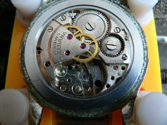

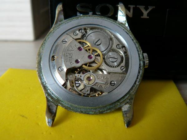

Ciekawostką może być mechanizm, który kiedyś ktoś już pokazywał. Felsa 465 ale na 15 kamieniach:
I trochę tarczy ze szczegółami:
Swoją drogą czy ktoś wie, o które dwa kamienie jest ten mechanizm odchudzony?
Zegarek jest po przeglądzie zegarmistrzowskim, więc nie planuję w najbliższym czasie go rozbierać. ;)
Arkadiusz K.
Jeden z pewnością został pominięty na kole wychwytowym (kamień nakrywkowy) drugi sądzę albo z drugiej strony osi koła wychwytowego, bądź na kole pośrednim, ale też nakrywkowy.

Dziękuję bardzo za info.
Trzeba by w takim razie zrzucić wskazówki i tarczę, żeby się upewnić. Wolną chwilą to zrobię. ;)
Arkadiusz K.
Byłoby fajnie, bo sam jestem ciekaw który jet ten "drugi", którego brakuje.

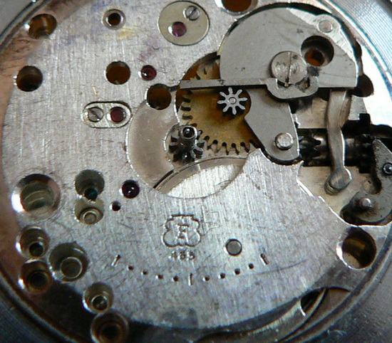

Zajrzałem pod tarczę mojego piętnastokamieniowca i w sumie dobrze się stało. Bo zauważyłem brak jednego kamienia nakrywkowego, który to raczej nie jest tym odchudzonym kamieniem ;) oraz, co wcześniej podejrzewałem, ułamany mostek remontuaru w standardowym miejscu.
Mostek oczywiście wymieniłem, a brakującą nakrywkę dołożyłem. Swoją drogą ciekawe, który zegarmistrz to robił :angry:
Teraz zagadka: kto zauważy różnice i policzy gdzie mechanizm został odchudzony. Jeden kamień widać na pierwszy rzut oka, a drugi...?

Powiem szczerze, że mnie zaskoczyłeś. pozostają jak dla mnie dwie opcje, zakładając że balans ma na pewno nakrywkowy, w kotwicy dwa i dwa łożyskujące kotwicę plus trzy z półmostka, więc brakło kamienia na balansie do przerzutu kotwicy. Druga wersja to taka, że do mechanizmu siedemnastokamieniowego, ktoś włożył tylko półmostek od piętnastokamieniowego. Musi się wypowiedzieć, ktoś kto się lepiej zna, ja się poddaję.
Ta wersja odpada.

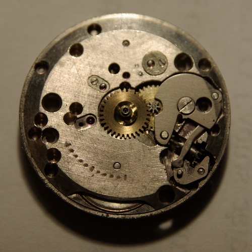

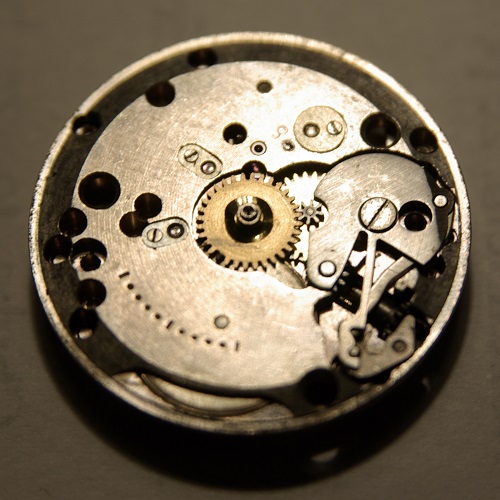

Różnice jednak są:

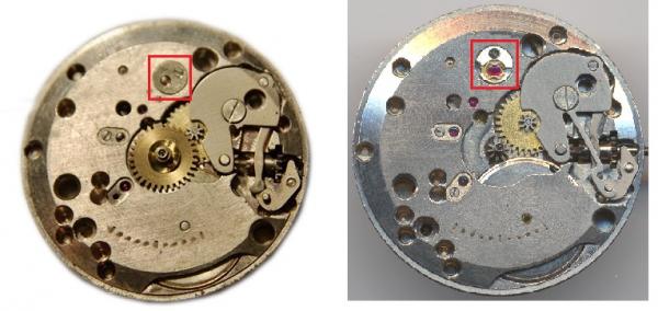

Po lewej mój 15 kamieni, po prawej 17 kamieni
Tu mamy oszczędność jednego kamienia. Gdzieś musi być drugi.
Arkadiusz K.
Sugerujesz, że ten po lewo ma tam tylko jeden kamień? Brak urządzenia antywstrząsowego nie ulega wątpliwości, ale tam chyba dalej sa dwa kamienie.
Po prawej w nakrywce masz dwa kamienie i jeden osadzony w płycie. I tak są liczone. Po lewej jest jeden w nakrywce i jeden w płycie.
Arkadiusz K.
Jakoś nie mogę złapać Twojego liczenia. I po lewej i po prawej (zaznaczone na czerwono) łożyskowania balansu, pomimo różnic w konstrukcji wykorzystują chyba po dwa kamienie, nieprawdaż?
Masz rację. Zwracam honor.
Aż poleciałem rozebrać jedną nakrywkę, bo wydawało mi się, że po wyjęciu kamienia z nakrywką, pod spodem w płycie głównej jest osadzony jeszcze jeden, ale faktycznie - nie ma.
Więc sam już nie wiem. Może inaczej kiedyś liczyli...
Czy ma ktoś może jeszcze piętnastokamieniowca, żeby pokazać mechanizm z obu stron?

A patrzyłeś pod balans?
No właśnie nie. Nie chcę mi się aż tak do niego dobierać.
Brak czasu a w kolejce kilkadziesiąt innych do zrobienia. ;)
Ale jak nie uda mi się nic więcej dowiedzieć to trzeba będzie go rozebrać do rosołu i sprawdzić.

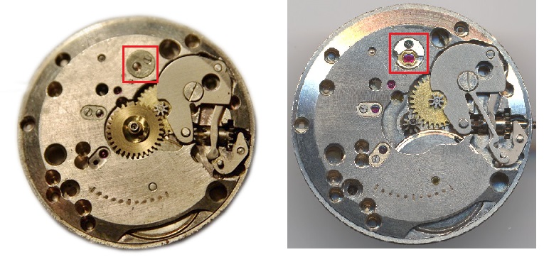

Oj i znalazłem
Ale gdzie tych kamieni brak to nie jestem aż tak rozbiegany :);)
I chyba powinien być shock a nie incablok ?
Tyle że tu jest oznaczenie werku po drugiej stronie , a i jakieś 17 jak dobrze pamiętam miałem z taką nakrywką jak na lewym zdjęciu ,
Więcej grzechów nie pamiętam :ph34r:
Edytowane przez jerzyk
Dzięki Jerzy.
I wszystko jasne.
Okazuje się, że to co tak ochoczo, natychmiast odrzuciłem z postu Staszka, ponieważ nie chciałem, żeby stało się moją rzeczywistością, stało się... moją ponurą rzeczywistością. :huh:
Staszek i znów miałeś rację :rolleyes:

Moja wiedza jest zbyt mała, ( jestem samoukiem) ale z technicznego punktu widzenia, im dalej od balansu tym ułożyskowanie może być mniej precyzyjne i dlatego wskazywałem na koło pośrednie. Ale tez widziałem ( nie w Delbanach) że przerzutnik był stalowym bolcem. Najważniejsze, że Jurek wiedział, a teraz i my. ;)
