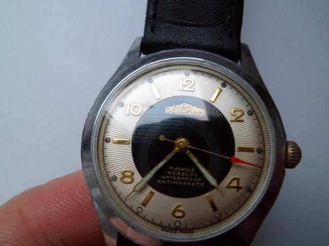

Świetna, nic dodać nic ująć. Jako Delbana na pewno królowa, jako Recordmaster pewnie królewicz :) . Nie jestem zegarmistrzem, a bliżej mi raczej do kowala ( nie obrażając kowali). Po odkręceniu dekielka, odblokowaniu koronki, wyciągnięciu mechanizmu, delikatnie wypycham szkiełko od środka. Montaż w odwrotnej kolejności, ale dla potrzeb analizy, oceny fotka tarczy i mechanizmu poza kopertą wydaje się wystarczająca i z pewnością wyraźna. Dla mnie koperta, choć pewnie za chwilę posypia się na mnie gromy nie stanowi aż tak wielkiej wartości i dopuszczam jej renowację by podnieść wizualną wartość zegarka, co nie wchodzi w grę jeśli mówimy o tarczę i wskazówkach. Staram się by mechanizmy moich zegarków były po przeglądach, czyszczeniu i smarowaniu z przyzwoitą dokładnością chodu.
Jeszcze raz - bardzo ładna "królowa".
zasadas, może nie każmy jej wypychć szkieł, bo jak pewnie Wiesz czasem je trudno później wcisnąć, choć to cenna umiejętność - sądzę, że koleżance bardziej chodziło o wyjęcie ustrojstwa z koperty - a odblokowanie wałka z koronką to odkręcenie srubki z bezpośredniego sąsiedztwa koronki na mechanizmie patrząc bezpośrednia na mechanizm po odkręceniu dekla, i to delikatnie, zacząć od pół obrotu i delikatnie poruszać koronką starając się ją wyciągnąć, a odkręcać po troszeczku bo tiret wypadnie i przyjdzie tarczę wykręcać a to już kolejna lekcja
staram się pamiętać, iż decyzja o renowacji koperty to absolutna ostateczność, bo później jej nijak się nie cofnie i jeśli nie śni mi sie po nacach w formie koszmaru to unikam tematu, ale, co powtarzam, decyduje zawsze właściciel bo to on trzyma zegarek w ręku i stosując oczno-ręczny system oceny i kontroli podejmuje tę ostateczną decyzję godząc się z jej konsekwencjami - ja osobiście mam trzy zegarki po renowacji kopert, dwa Atlantic'i, których nie skalałem i jedną delbanę za którą, mea culpa, jestem całkowicie odpowiedzialny - po zastanowieniu w każdym przypadku żałuję, Atlantic'ów, że je takie kupiłem a Delbany, że dopuściłem się przekazania do chromowania - no to Ania będzie miała o czym myśleć
OK - ja też nie namawiam, chodziło mi tylko o to, iż tarcza i wskazówki to dobro najcenniejsze, to widzimy oceniamy i doceniamy, ja pozostawiam to poza wszelką dyskusją, choć istnieje poziom uszkodzenia tarczy który IMHO upoważnia posiadacza do podjęcia decyzji renowacji, by uratować zegarek jako całość. Poziom tego uszkodzenia - zniszczenia może być różny dla każdego kolekcjonera, byle by tylko nie robić tego zbyt pochopnie, natomiast chyba nikt nie zastanawia się nad wymiana zniszczonego szkiełka, akceptujemy powszechnie jego nieoryginalność, podobnie dla mnie rzecz się ma z kopertami Delban z tamtego okresu. Nie są to dzieła sztuki, a uszkodzenia najczęściej mechaniczne powstały w wyniku długoletniego użytkowania, a nie naturalnego starzenia. Jeżeli koperta jest bardzo zniszczona to bez namysłu poddaje ją renowacji by tym bardziej podkreślić oryginalność i piętno czasu odciśnięte na tarczy i mechanizmie. Oczywiście ideał to oryginał. Co innego jeżeli mówimy o kopertach wyjątkowych. Nie tak dawno byłem na wystawie biżuterii patriotycznej związanej z powstaniem styczniowym. Wśród wielu eksponatów znalazłem bardzo ciekawą kolekcję zegarków kieszonkowych z symbolika patriotyczna na kopertach - dzieła sztuki i w takich przypadkach próby renowacji można by było potraktować jako wandalizm czy karygodne praktyki. Na szczęście pozostawiono je w stanie oryginalnym i prawie idealnym. Tak więc bez pośpiechu, z pewnością indywidualna ocena, ale IMHO renowacja koperty zniszczonej mechanicznymi uszkodzeniami to nie dewastacja oryginału, to próba powrotu do pierwowzoru. Poza tym koperta Recordmastera chyba nie jest aż tak bardzo zniszczona, można spróbować ją trochę wypolerować.
W świetle dziennym wygląda lepiej :)
A moja subiektywna ocena renowacji: tarcza absolutnie nie, koperta i wskazówki do przemyślenia, szkiełko można wymieniać, koronka.. ta rzadko jest oryginalna.
W tej delbanie wymienię na razie szkiełko. Koperta jest hmm, prawie do zaakceptowania. Od spodu jest "trochę " wyżarta.
Poza tym zegarek jest punktualny i dopiero dzisiaj się zatrzymał! Nakręciłam po tym jak ją odebrałam od listonosza.
Rozmawiałam z poprzednim Właścicielem - nie robił jej konserwacji ani przeglądu mechanizmu - miał ją rok.

Tarcza wygląda bardzo ładnie, a zdjęcie wykonane bez koperty pokazałoby jeszcze dobitniej jej elegancję i dobry stan. Jeżeli możesz to wrzuć kilka zdjęć pokazujących stan koperty na bokach i w tych miejscach gdzie chrom już odpadł. Dekiel jest w dobrym stanie i lekkie polerowanie przywróci mu lata świetności, choć i koperta od frontu wygląda całkiem przyzwoicie.

Fajne fotki, pokazują rzeczywisty stan koperty. Decyzja co do renowacji pozostaje w Twojej gestii i tylko w Twoim poczuciu akceptacji uszkodzeń. IMHO wymieniając szkiełko, poddając renowacji kopertę, podnosimy tylko walory opakowania tego co ukryte wewnątrz. Ja bym wymienił szkiełko i poddał renowacji kopertę, mechanizm do czyszczenia smarowania i ewentualnej regulacji. Tarcza i wskazówki są we wspaniałym stanie, oddając w pełni klasę, wiekowość i styl zegarka. Jeszcze raz gratulacje piękna. Nie mam tak ładnej Delbany tego typu.

Na tych fotkach bardziej widać wżery i wytarcia, ale to makro, więc pewnie w realu tragedii nie ma
Artur, nieee, pewnie że tragedii nie ma - jest całkiem dobrze. Zrobiłam fotki uwidaczniające te wżery na prośbę zasadasa :)
