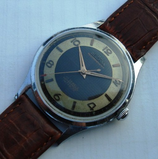

Na alle pojawiła się czarna delbana, bardzo podobna do mojej, której fotkę niedawno wrzuciłem.
http://allegro.pl/de...2994091618.html
Różnią się indeksami i wskazówką sekundową, reszta wygląda jak bliźniacza siostra.
Zerkniecie na nią? Wskazówka sekundnika jest chyba nieoryginalna. Była niedawno licytowana taka z jasną tarczą-podoba mi się..

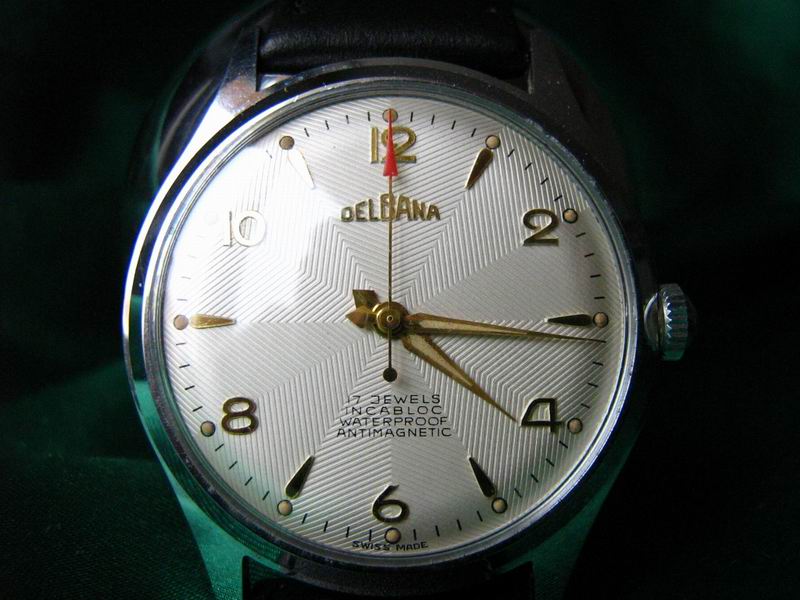

Ale wróćmy do modelu Recordmaster. W tym omawianym wskazówki były z innego modelu - np takiego:
We wszystkich Recordmasterach, które widziałem i nie budziły mojej wątpliwości wskazówki były takie:
Jeśli chodzi o cykającą w srodku ETĘ 1100 to też zawsze w Recordmasterach widywałem miedziane, ale czy była to żelazna zasada to nie wiem.
zdjęcia są kiepskiej jakości (może nawet celowo) - sądzę, że to malowanka a tarcza początkowo mogłabyć jasna; kropki fluorescencyjne przy indeksach godzinowych i wypełnienie wskazówek nowe i w wyjątkowo rażącym odcieniu zieleni; sekundnik niewłaściwy, wskazówki godzinowa i minutowa - nie wypowiadam się; raczej brak zapisów poniżej osi na tarczy o ilości kamieni i systemie antywstrząsowym - to może być porażka, ale mogę się też mylić - kluczowe byłyby dobrej jakości fotografie
Przyjrzałem się jej dokładniej i zauważyłem, że jednak ma inne wskazówki od mojej. Takie same są w innej mojej delbanie, zresztą kupionej na naszym bazarku od kolegi marcinaeke (jej fotki są w ostatnim poście na trzeciej stronie tego wątku). Co do wskazówki sekundowej, to nie przesądzałbym o jej nieoryginalności - zdjęcia są bardzo słabe, ale wygląda na podobną do tych z delban rossa74 (dwie pierwsze strony tego wątku).
