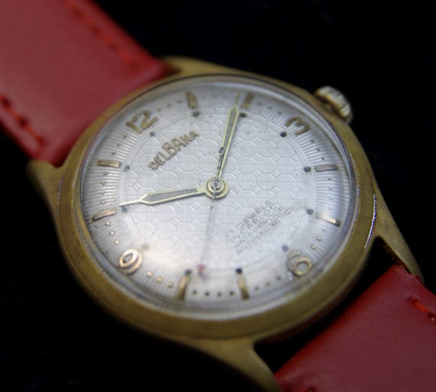

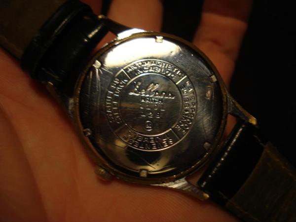

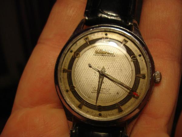

Czy środkowa ma czarne indeksy, czy też złote w czarnym obramowaniu, tylko pociemniały z biegiem czasu?

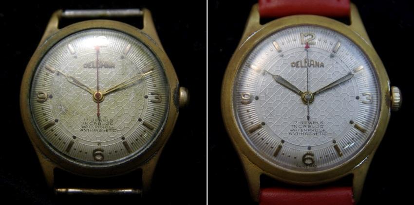

W oczekiwaniu na odpowiedzi Piotra pokażę moją ostatnią robotę.

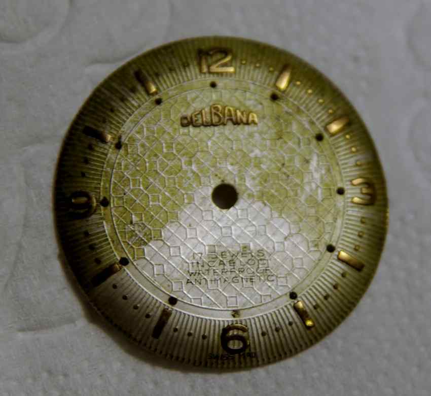

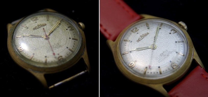

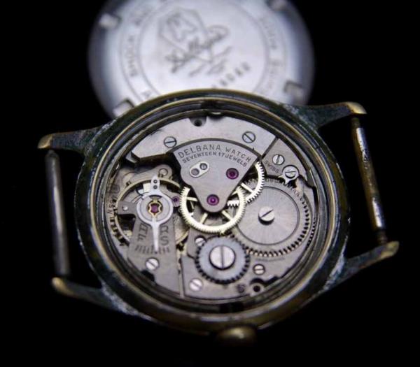

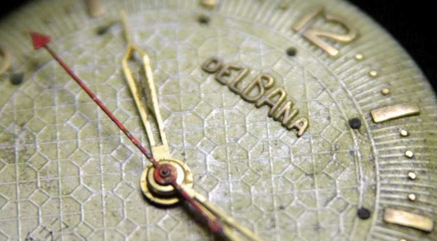

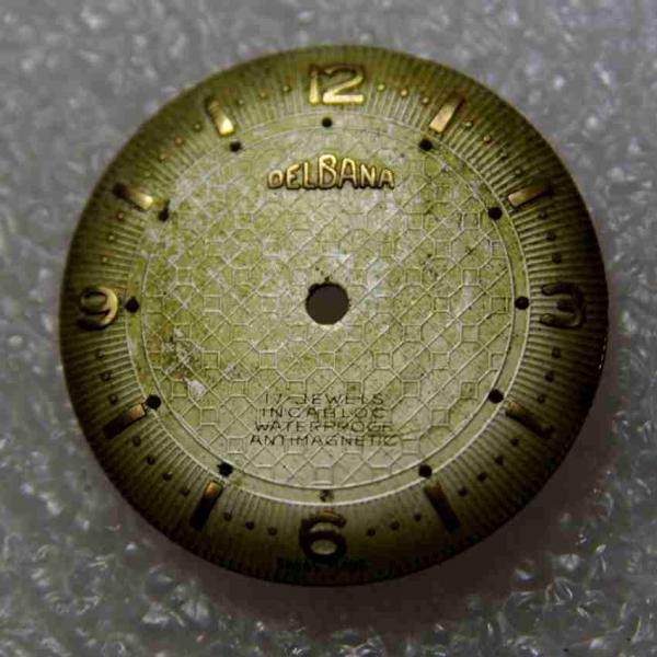

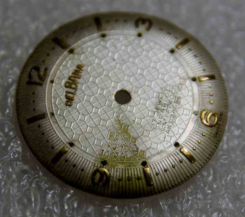

Wpadła mi w ręce taka oto Delbana:
Szybki test, i wygląda na to, że powinna dać się nieco wyczyścić. Więc zabieram się do roboty...
Rozbieramy...
cdn...

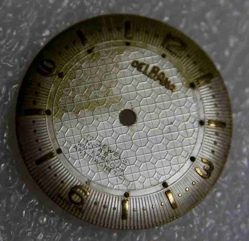

Arkadiusz K.
...cd

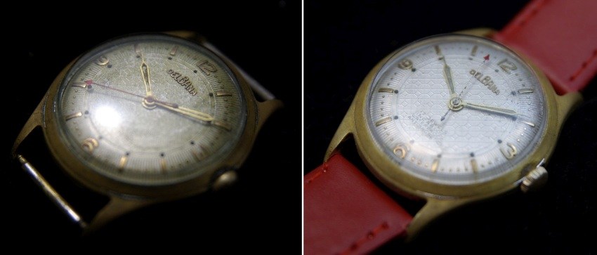

I już pierwsze elementy wstępnie przeczyszczone
Na koniec oczywiście dopieszczanie i z powrotem do koperty.
Tym razem użyłem łączonej metody, część na sucho, a część podparłem się dość ostrym środkiem, w postaci cilit bang. Niestety w okolicy napisów (sic!), metoda na sucho zaczęła zawodzić na pełnym froncie, i trzeba było improwizować. Improwizacja z różnymi specyfikami skończyła się usunięciem litery "E" w napisie "made". Po kilku próbach okazało się, że powyższy środek może dać radę, nie zmywszy wszystkiego do zera, choć ryzyko było wielkie.W końcu to odkamieniacz...
cdn...
Arkadiusz K.

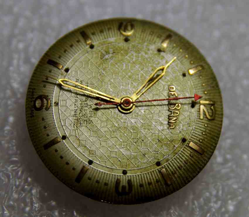

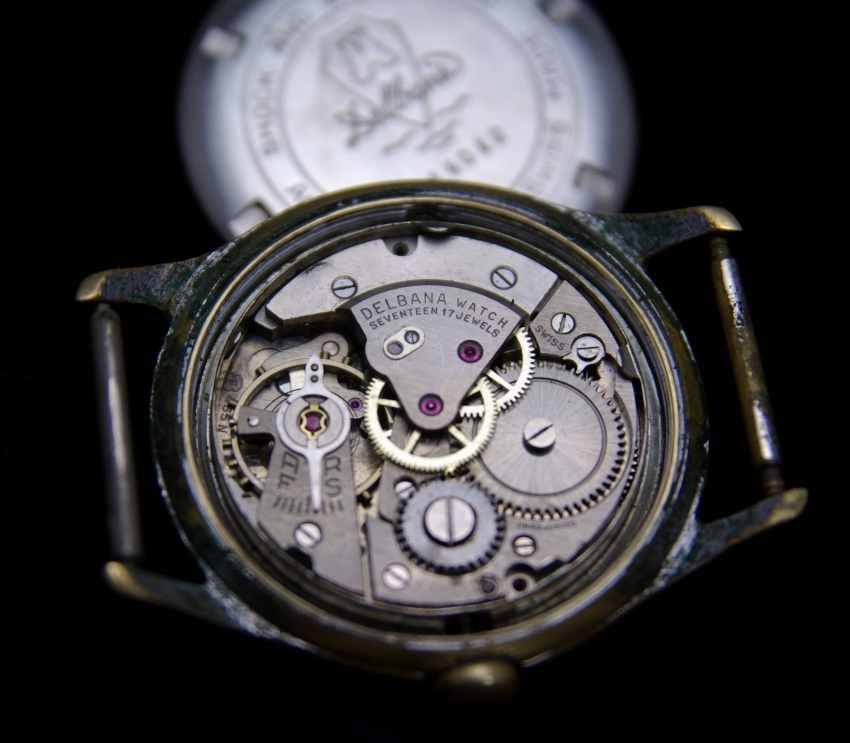

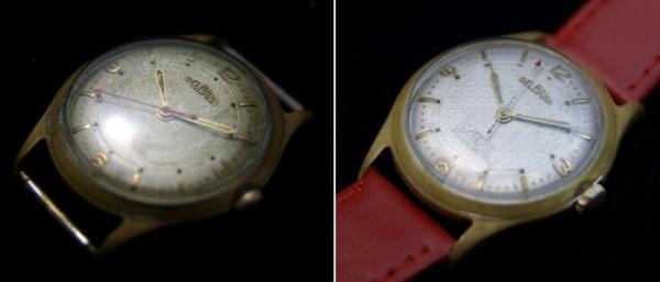

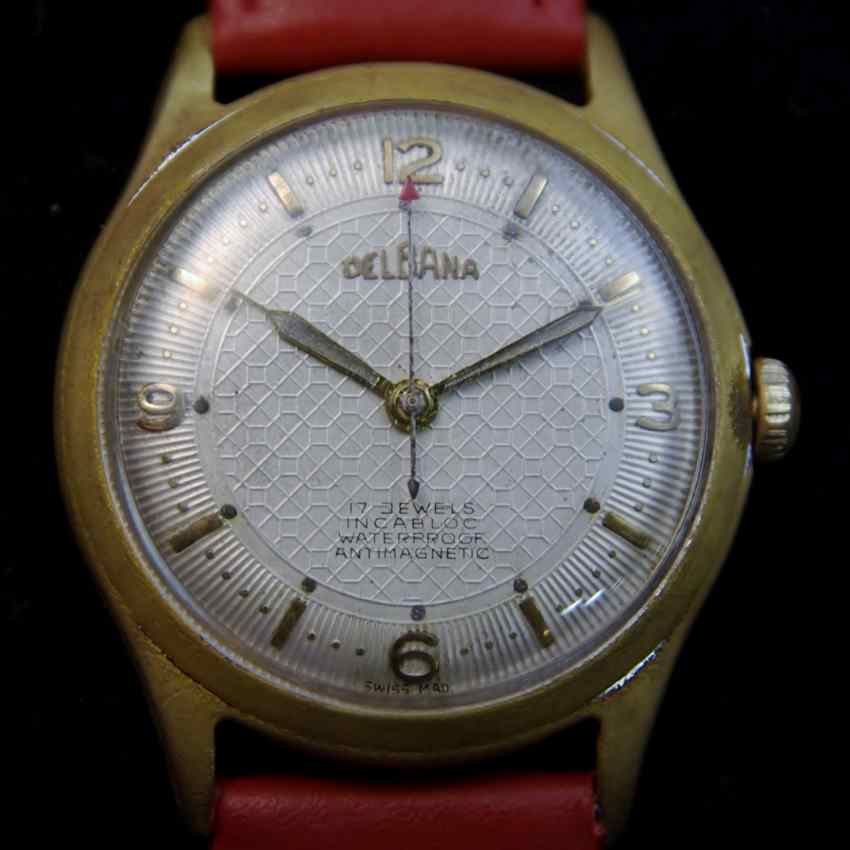

Koperta przeszła tylko porządne mycie w myjce ultradźwiękowej.
Taki ekstrawagańciś wyszedł po założeniu paska...
Szkiełko, ponieważ było nie najgorsze, postanowiłem jedynie spolerować rysy i zostało to co było. Koronka, jak zajrzycie na pierwsze zdjęcie była gładka jak pupcia niemowlaka  :rolleyes:
Nie było mowy o jakimkolwiek nakręcaniu. A ponieważ srebrna nie pasowałaby do tej "złoconej" :P koperty, więc dorobiłem jej trochę ząbków przy pomocy pilnika i zostaje.
Zastanawiałem się, czy nie dać jej innej, lepszej koperty, tym bardziej, że ta jest chyba od nieco innej tarczy (jest minimalnie przyduża), ale stwierdziłem, że jakoś tak... ma on coś w sobie i zostaje jak było. :D
I porównanie:
Przepraszam, że w trzech postach, ale ponieważ niektórzy nie widzą moich zdjęć wstawianych przy pomocy zewnętrznego serwera, postanowiłem przerzucić się na forumową, ograniczoną galerię.
EDYTA:
A... no i walczyłem z tym dorabianym sekundnikiem... Cały czerwony nijak nie pasuje do Delbany. Zmyłem farbę, ale okazało się, że ma wżery. Więc nie wygląda najlepiej. Do tego jest za krótki... Ale cóż... to przecież sekundnik... wiecie sami jak z nimi jest... niełatwo. ;)
Się kiedyś trafi... się zamieni. :rolleyes:

Fajna ta ostatnia. Masz ją jeszcze?
Oczywiscie
Arku świetna robota, bardzo ładnie tarcza zachowała napisy. Nie problem wyszorować, ale zrobić to z umiarem by zachować istotę i szczegóły tarczy. Gratulacje. Wskazówki tez super. Bobrze jest przed wypełnieniem wskazówek przetrzeć je na "gumowej" stronie pilniczka do paznokci. Nie zdejmuje się zbyt grubej warstwy, ale usuwa naleciałości i korozję wskazówek. Kopertę bym zamienił, taka pasuje do gorszej tarczy, a ta jest całkiem ładna, oczywiście imho.
Masz rację patrząc przez lupę zauważyłem że indeksy były złocone tak jak i wskazówki ale czas zrobił swoje.
Oczywiscie
To jak będziesz się pozbywał, to wiesz... ;)
Pomyślę jeszcze raz... Może się przekonam i zamienię. ;)
Super. Dzięki za podrzucenie pomysłu. Męczę się czasem z gumką do ścierania, ale patent z pilniczkiem gumowanym nie wpadł mi do głowy. Powinno być prościej.
Pytałem, bo mam własnie złota w czarnym obramowaniu i pociemniała bardzo dając wrażenie czarnej.
Wykorzystuję dwa pilniczki, wkładam wskazówkę pomiędzy dwa pilniczki i po paru ruchach mam czystą wskazówkę, bez śladów korozji i z odświeżoną powierzchnią. Robię to przed nałożeniem lumy, bo jeśli się robi po powstają ciemne przebarwienia na lumie ( luma łapie brud zdjęty ze wskazówek).
Nie ma chęci do delikatnego rozprostowania?
Jeszcze raz dziękuję za patent. :)

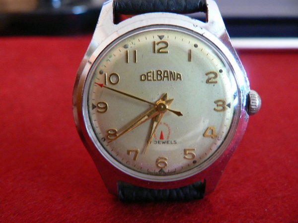

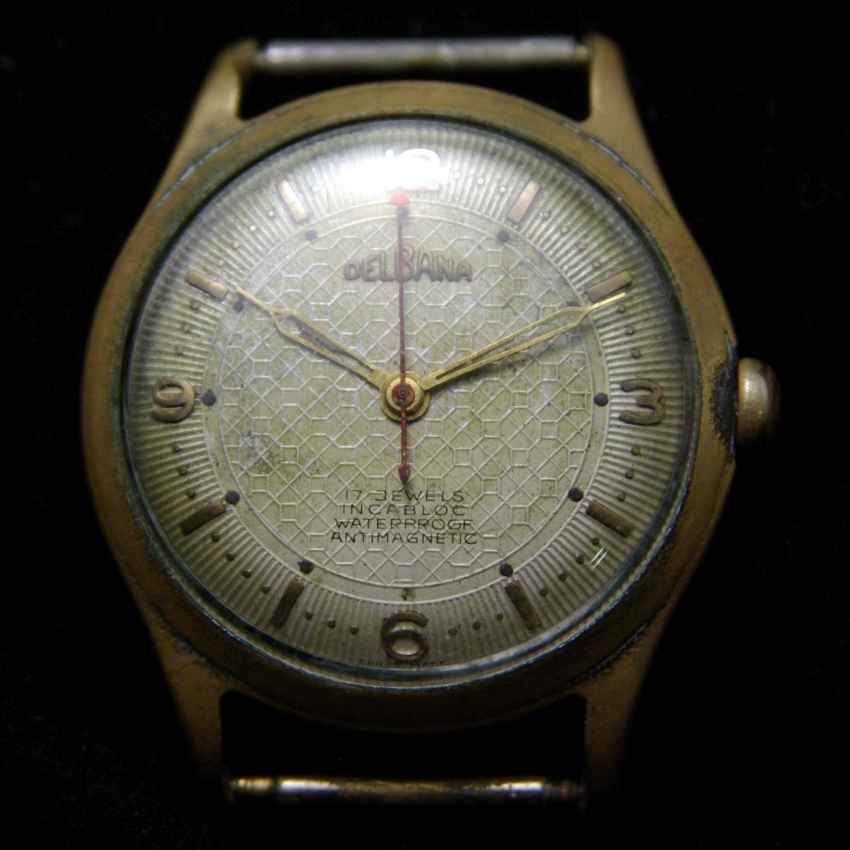

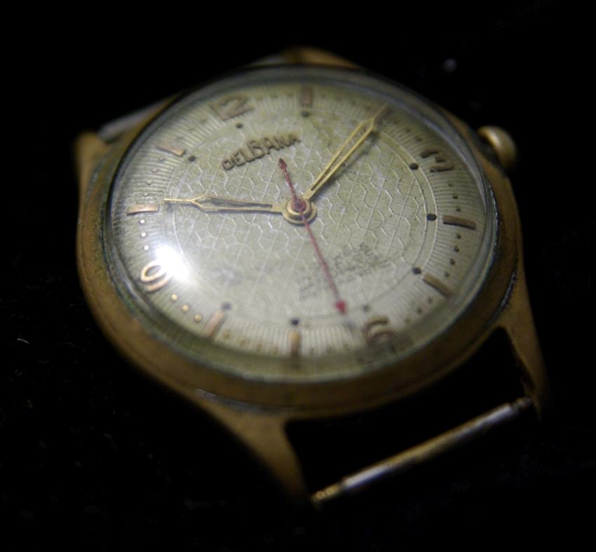

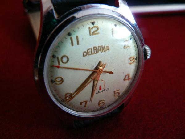

To może i ja
Choć jeszcze tarcza nie rusana , ale będzie mały lifting pędzelkiem aby usunąć pewne zielone niedoskonałości . :ph34r:
Co mnie najbardziej cieszy to koronka , jeszcze nawet ładnie widać ...... wiecie co :P
Pojazd ten napędza 17 - sto zaworowa jednostka Felsa 465 ;)
To juz moja druga z napisem unbreakable mainspring
Koniec pisania
Oto ona :)
I jeszcze dekielek
Oraz dwie na raz
trzeba jeszcze szukać reszty ;):)
Edytowane przez jerzyk
Chwalisz się koronka, tarczą i kopertą, to dobrze, ale dlaczego nic nie napisałeś o bardzo rzadkie przeciwwadze sekundnika. ;)
Jerzyk!
Ten 17 zawór  :wacko:
jest pewnie
od mojego
gwizdka! ;)
Fiu! Fiu!  :blink:
To jest maszyna! :wub:
Wystawiaj ją
w zawodach
na 1/4 mili.  :P  :D
<p>Czasem lec-e w gruchy :)
Oj Staszku zapomniałem przerzucić pytania do oryginalnych .
Sam się zastanawiałem czy jest prawilna ;)
Dlatego pominąłem , a wiedziałem że ktoś się w tej sprawie odezwie . :)
Leszek te zawory to parowe ;)
