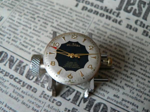

Bardzo ciekawa tarcza, każdy chciałby mieć taką w stadzie, gratuluję.
Ciekawe jakiego koloru wskazówki miały wypełnienie?
Ale przynajmniej nie ma wątpliwości, że jest to komplet bo do mieczyków był sekundnik z przeciwwagą w kształcie koła.

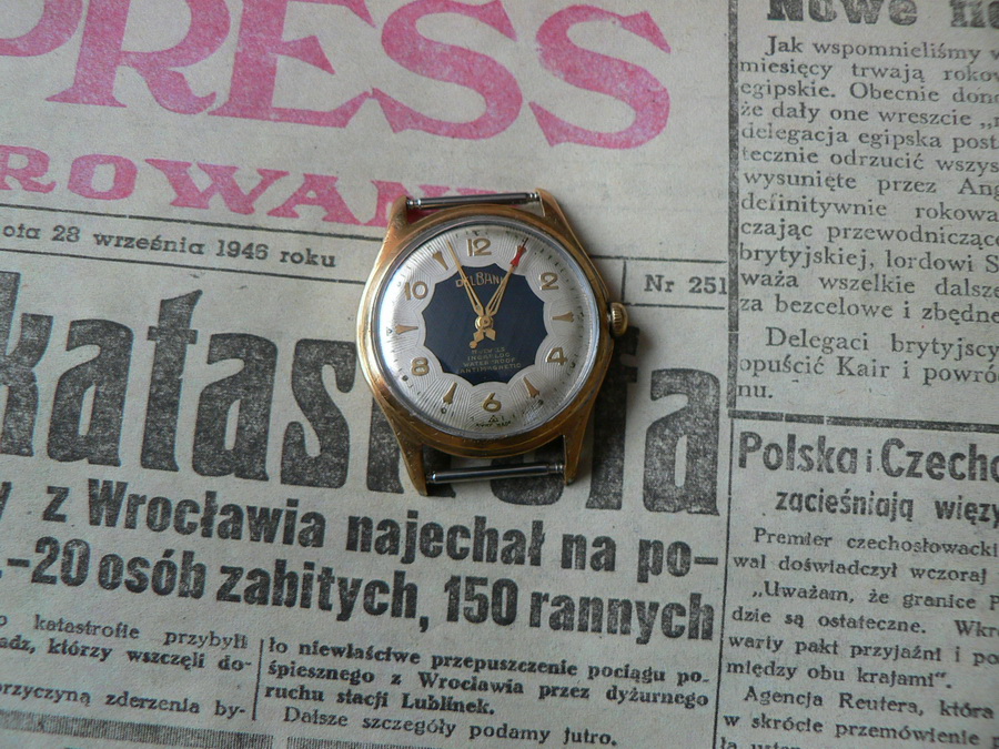

Czy koperta ma coś wspólnego z kolorem żółtym, czy to tylko światło?
Jerzyku, kopertę będziesz złocił czy wymienisz koronkę i włożysz do chromowanej?

Dziękuję za ciepłe słowa , tarcza naprawdę zaj... a zegareczek w rzeczywistości i przy świetle dziennym prezentuje się super,. Z resztki wypełnienia jakie się zachowało w minutowej wskazówce wnioskuje że było coś jasnego .

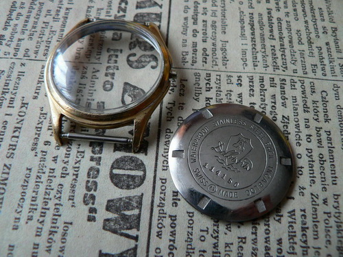

Koperta faktycznie jest pozłacana, ale na razie nie myślę o odnowieniu koperty i wymianie koronki , koronka jest żólta z widocznymi śladami zużycia chcę zachować ten zegarek w takim stanie w jakim jest , jeśli ruszę kopertę to już nie będzie to co jest teraz :) ( to jest tak jak ze starymi monetami czyszczenie je niszczy :( ). Bardziej podoba mi się jak widać ząbek czasu ( albo ząB):)
A tak wyglada w całym mundurku.

Mam jeszcze takie pytanie a wręcz prośbę o radę , Tarcza była lekko brudna ( zielonkawy nalot ) i postanowiłem ją wyczyścić , teraz lepiej wygląda :) ,
czy zabezpieczyć ją lakierem bądź werniksem?
Lepiej tak, bo jest ryzyko ciemnienia
jaki rodzaj werniksu polecasz?
Jakiś jedwabisty, półmat. Nie lustro w kazdym razie
Tarcze Delban, które czyściłem (delikatnie myłem) pozostawiałem do tej pory bez dodatkowego zabezpieczenia w obawie przed nadmierną ingerencją i uszkodzeniem. Mam jedna uszkodzoną mechanicznie i chciałbym na niej spróbować z werniksem. Dzięki za informację.
jerzyk - świetna tarcza
na All jest mnóstwo werniksów - najlepiej spray satynowy - tylko uwaga - oszczędnie, równomiernie i z daleka - przaciągnąć raz z daleka i niech wyschnie - powinno wystarczyć a po myciu konieczne, bo tak jak mówi chronofil, będzie ciemnieć - tarcze mają powłokę lakierową, ale czas i mycie skutecznie ją usuwa i należy dać to zabezpieczenie powtórnie

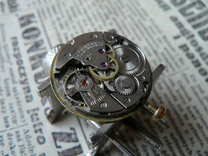

U ranffta jest podany orientacyjne początek produkcji danego werku, który w tym przypadku nie jest produkcji Delbany jak wiemy, zatem błędem jest określanie wieku zegarka na podstawie roku początku produkcji mechanizmu (co oznacza również, iż nie znamy wieku werku).Jak wiadomo Delbana nie prowadziła unikalnej numeracji swych zegarków a co za tym idzie nie oznaczano roku produkcji poszczególnych egzemplarzy. Co jednocześnie wcale nie oznacza, iż zegarek nie pochodzi z roku 1940, ale tak naprawdę u Delbany nic nie wiadomo
