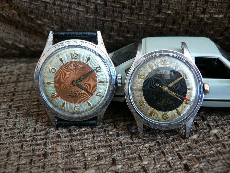

Staszku ostatnio obiecałem czarnulki .
Nie najpiękniejsze ale .....
brązowa , niestety musiałem jakieś wskazówki dobrać bo te które były gdy ją kupiłem były do kitu . ;)
I nie rusana :)
Wiem że te wskazówki są w kiepskiej kondycji ale muszą takie zostać

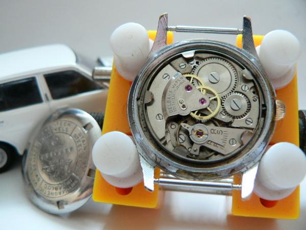

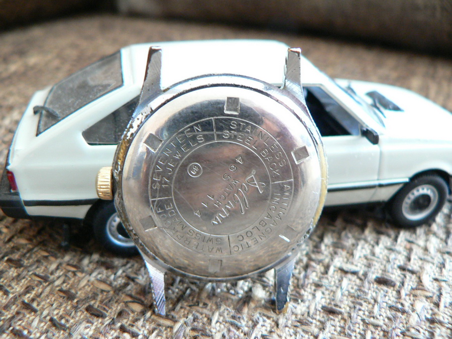

Oraz jej siostra troszkę mniejsza ;)
Czarnulka :) której też musiałem dobrać wskazówki oraz troszkę ruszyć tarczę .
Choć juz wcześniej czas troszkę ją ruszył .
A teraz wróciła do działania i mnie cieszy :)
I obie siostry razem :P

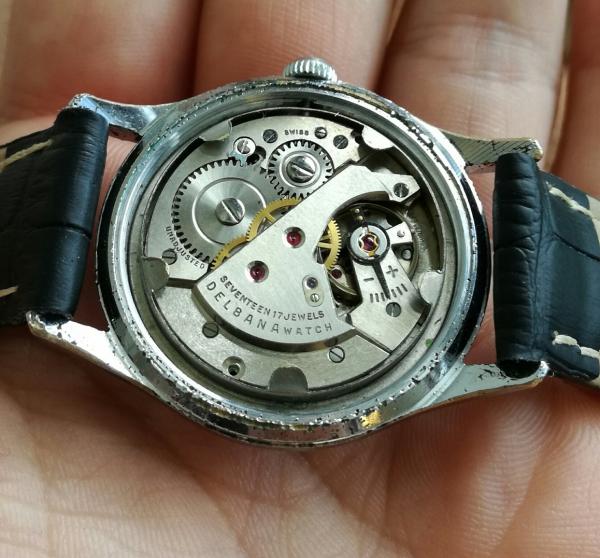

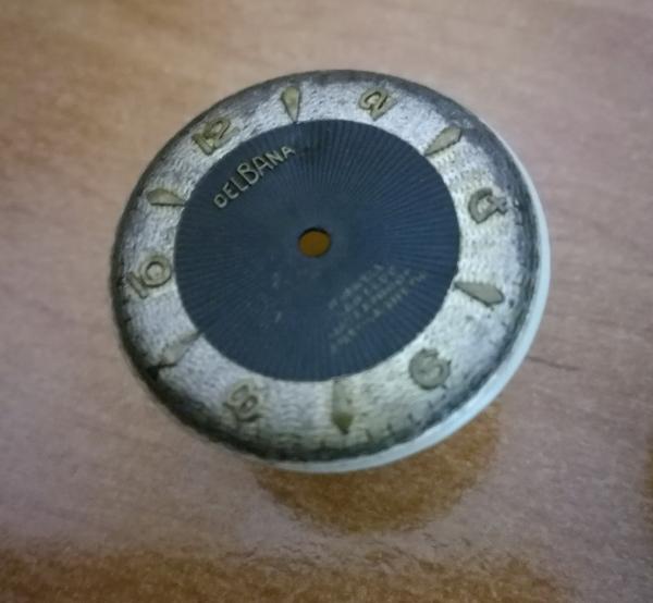

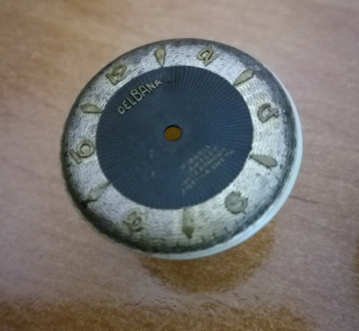

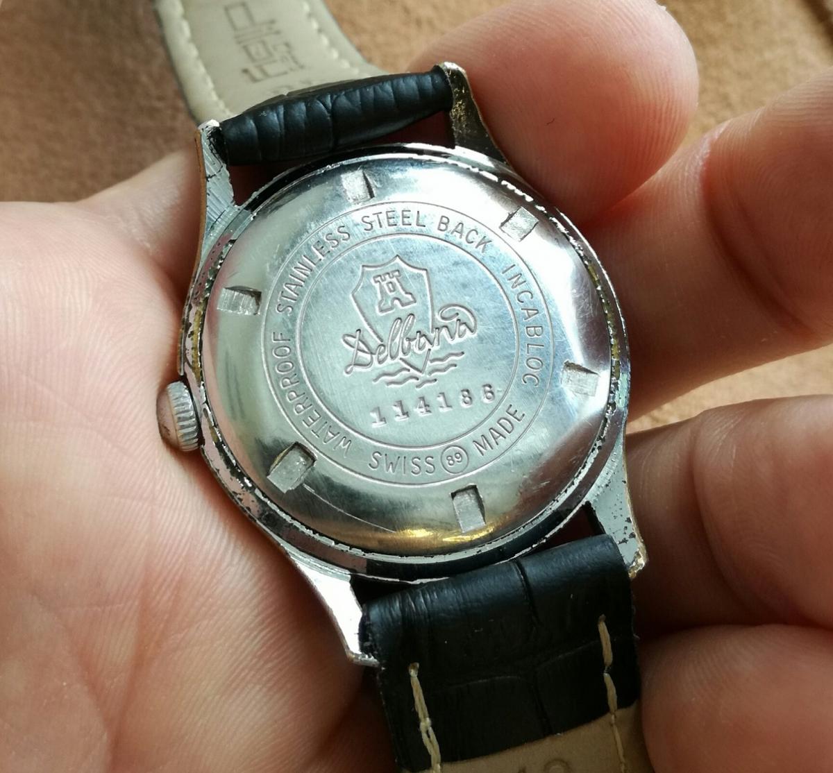

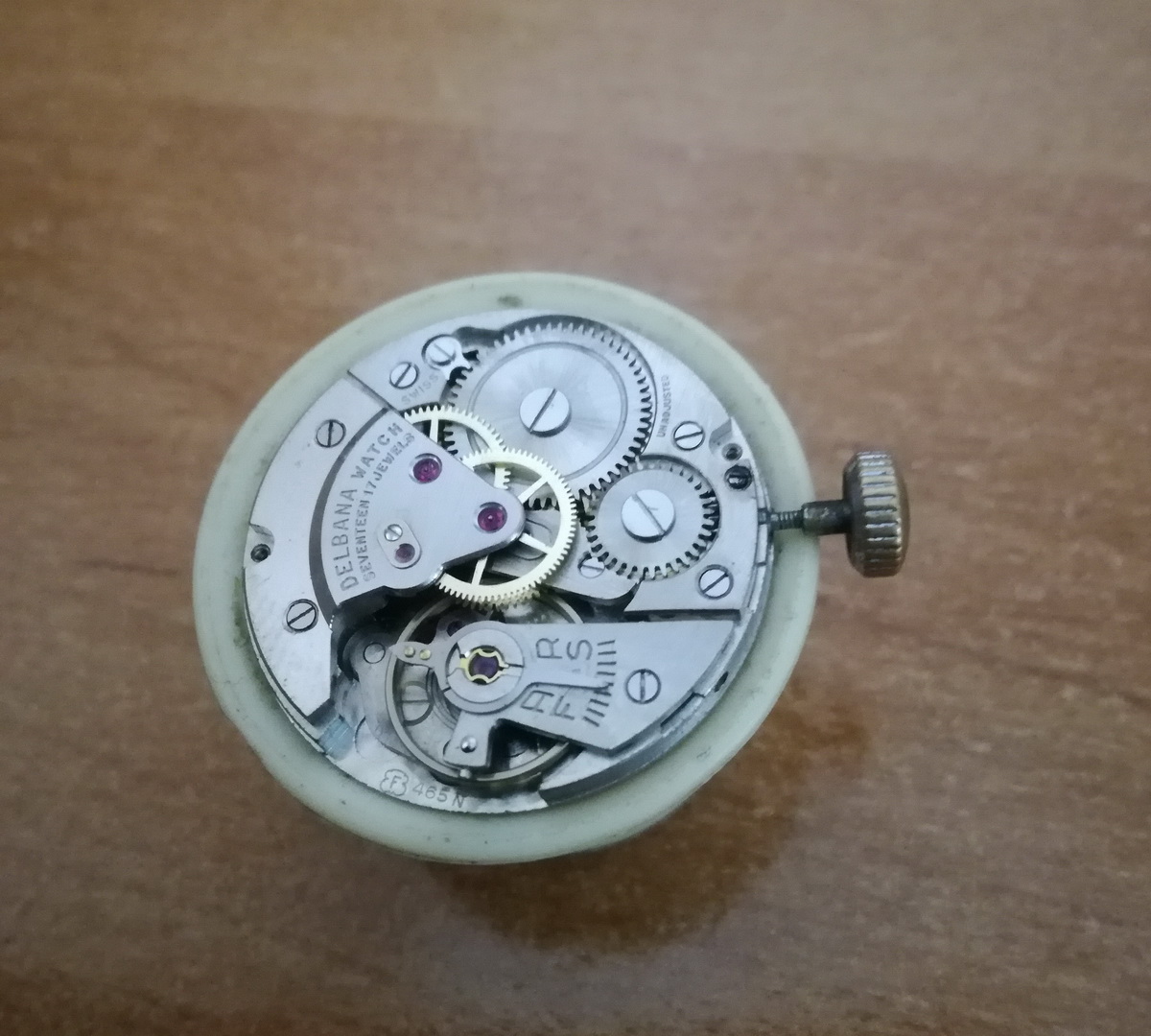

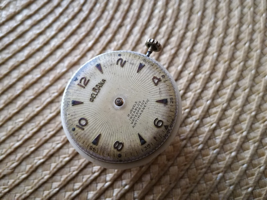

Nowa Delbana, która utraciła lumę na indeksach podczas mycia. Chyba nigdy nie serwisowana, bo dekla przez długi czas nie mogłem odkręcic (brak wyrytych dat na deklu) oraz śruba tiretu wyglądała na nieruszaną. Ja musiałem wymienić szkiełko.
Jakieś rady jak domyć zakątki indeksów godzinowych? Tu wciąż jest żółtawo, ale i tak nie jest źle
" Chyba nigdy nie serwisowana, bo dekla przez długi czas nie mogłem odkręcic (brak wyrytych dat na deklu) oraz śruba tiretu wyglądała na nieruszaną."
Nie wygląda rzeczywiście źle, ale z tym nie serwisowaniem to bym nie przesadzał. Patrząc na pozostałe śrubki, można dojść do wniosków, że mechanizm był wielokrotnie rozbierany, a brak dat na wewnętrznej stronie dekielka o niczym nie świadczy, natomiast rozkalibrowane wyfrezowania dekla mówią raczej o wielokrotnym odkręcani, być może dawno temu.
Z domyciem tarczy będziesz miał chyba kłopot, bo w mojej ocenie wymyto już wszystko co się dało, więcej będzie tylko gorzej.
Nie jest źle, fajna, gratuluję, zostaw jak jest.
Tak jak Staszek radzi juz jej nie ruszaj , jest super .

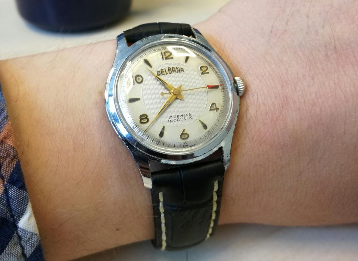

Co prawda mydełka palmolive nie zastosowałem (jak polecali niektórzy), ale z efektu jestem zadowolony:)
I wiem, wskazówki mi się rozjechały po montażu... :)
A jaka metoda??
Wygląda bardzo ładnie.
Gratuluję.. :rolleyes:
Arkadiusz K.
Wskazówki to mały pikuś, ale za kilka złotych jak wymienisz szkiełko będzie o wiele lepiej. Czyszczenie tarczy dało ładny efekt.
Szkiełko wydaje mi się oryginalne, wiec może poprawie na nim polerkę? Tarcze wyczyściłem pędzelkiem do makijażu maczanym w plynie mr. Muscle do usuwania kamienia w łazience- tarcza pachnie czystą, pomarańczową łazienką:)
Pamiętaj, że po takich wynalazkach należy bardzo dokładnie wypłukać tarczę, a następnie ja zabezpieczyć, bo bardzo szybko zmieni kolor.
Szkiełka w Delbanach nie są sygnowane (tak jak  np. w Omegach) więc trudno tu mówić o oryginalności szkiełka. Oczywiście można polerować i to daje bardzo dobry efekt, tylko czy za 5 zł to się opłaca. Pamiętajmy, że i materiał z którego wykonane jest szkiełko (hesalit)też się starzeje i staje się bardzo kruchy, a Delbana ma ponad pięćdziesiąt lat.
Odnośnie tarczy to fakt, trzeba ja będzie zabezpieczyć lakierem. Po myciu tarcze plukałem od razu w wodzie destylowanej. Skoro tak mówisz o szkiełku to pewnie wymienię- chociaż na żywo wygląda lepiej niż na zdjęciu... Dzięki za radę!

Dziękuję:) ostatnie pytanie, lakier ma być o jakimś szczególnym zastosowaniu (coś ze sklepu dla plastyków),czy puszka zwykłego lakieru z obi wystarczy?

Osobiście stosuje Werniks satyn półmat , gdzieś juz w naszych dysputach pokazywałem opakowanie .
Choć raz zastosowałem zwykły lakier bezbarwny lecz werniks lepiej mi odpowiada , choć długo schnie .

gielar88 czy ta Delbana ma teraz srebne wskazówki?
Wskazówki sa takie same. Zdjęcie przekłamuje...
Widziałem werniks na allegro, pewnie trudniej dostępny niż lakier. Dzięki za rade!
Edytowane przez gielar88
Werniks można dostać w każdym sklepie dla plastyków .
i oczywiście na portalach aukcyjnych też. ;)

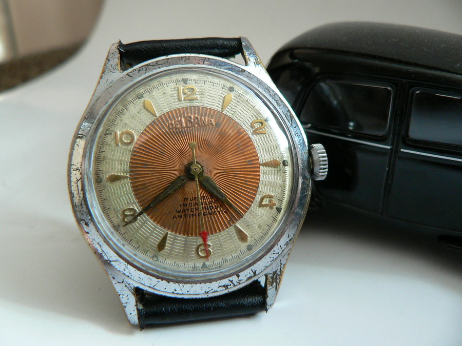

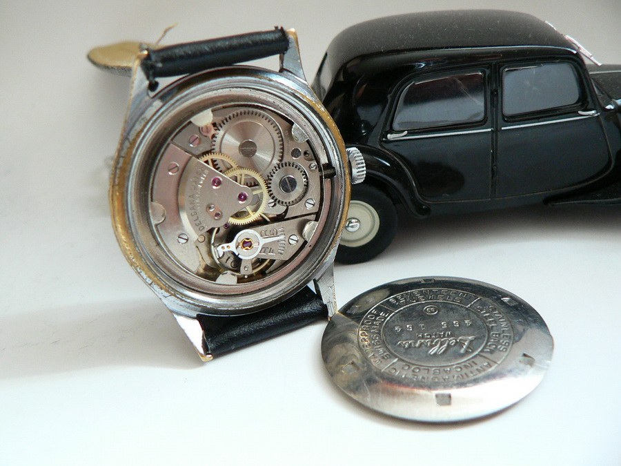

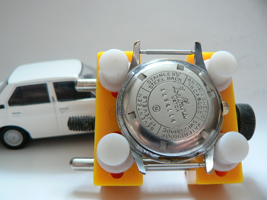

Większość na urlopach i jakoś pusto u nas

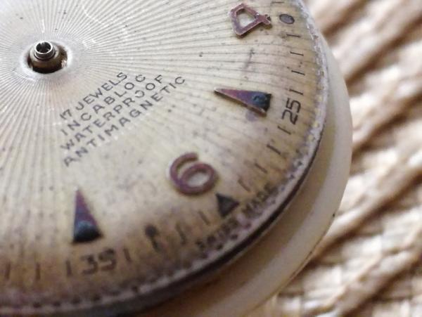

Więc następna przywrócona do ..... tylko ten nalot na tarczy skusił mnie aby jej nie ruszać :)
Tak ma swój urok.
I co dało sie zauważyć w podziałce minutowej ,( czego nie dostrzegłem w innych moich z tego typu giloszem oraz z taką podziałką ).
Piękne zakończenie kreseczek , delikatną kreseczką . Jak i krój czcionki , zakończenie każdej , ktoś się przyłożył ;)
