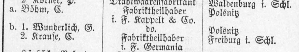

Yahagi 2348 #151 Napisano 24 Października 2021 Kontynuując temat 'odkrywczych odkryć'... Tym razem to w zasadzie jestem pewien, że polecą pomidory... albo jeszcze coś więcej. Siedzę nad Kappelem i Bohmem ... i z materiałów, do których dotarłem - wychodzi mi całkiem inny obraz tych 2 producentów. Mówiąc szczerze, tak jak grzebanie w kffitach w temacie innych Freiburgów dało mi sporo satysfakcji, bo się dużo poukładało, to tu jest totalna rewolucja. Wszystko jest inaczej niż do tej pory czytałem tu i ówdzie. Jest zdecydowanie więcej pytań niż odpowiedzi.... nowych pytań. Co mi wychodzi ? Otóż, żeby nie zarzucać znów nadmiarem wycinków z różnych źródeł.... więc to zminimalizuję do minimalnego minimum Kappel - firma powstała w 1882 i była to pracownia stolarska: Same 'tischlery' ... ani jednego 'uhrenmachera'. Więc zasadniczo temat tego, czym zajmował się Kappel na początku - mamy wyjaśniony. Dodatkowo taki anons: Regulator-Gehause-Fabrik ... skrzynie do regulatorów. Być może warto jeszcze podkreślić, że Kappel pojawia się w Gesellschaftsregister ... bo to była spółdzielnia. Podobna chyba do Endlera. Trochę się w zarządzie miesza / zmienia... może to nie jest kluczowe. Jedno nazwisko, które jest tu ewentualnie godne uwagi to : Tischler Rudolf Debou - z Freiburga - to może na kiedyś... 'w przyszłości'. Nic w firmie nie dzieje się wielkiego... z podanej listy czasem wypada jakiś tischler i jest zastępowany innym tischlerem... aż do roku 1891: Wygląda na to, że 15.11.1891 odchodzi (chyba na emeryturę ? umiera ?) mistrz stolarski Heinrich Kappel ... czyli 'twarz' całego przedsięwzięcia. Tu jeszcze warto zauważyć, że z jakiejś przyczyny zmieniona jest numer wpisu w rejestrze... było 139, a jest 10. Ale jest o tym informacja, czyli jest kontynuacja. Następny wpis, jaki myślę jest godny uwagi to: No i tu warto spojrzeć na nazwiska nr 1,2,6 .. one się już pojawiły: Borussia - nie zbankrutowała. Została zlikwidowana... rozwiązała się. Ale cały zarząd Borussii - trafił do Kappel & Comp. Dodatkowo pojawia się przy tej okazji cała lista innych uhrenmacherów. Nie wiem czy dobrze rozumuję wpis poniżej nazwisk... uhrenmacherzy dołączają, ale przynajmniej te 2 nazwiska tischlerów - nadal pozostają w zarządzie. Można tu dyskutować o przewadze uhernmacherów nad tischlerami.... ale bardziej mi to wygląda na połączenie 2 spółdzielni w jedną niż przejęcie Borussii przez Kappela. Mam świadomość, że wniosek trudny do obrony... niemniej na mechanizmach ta kontynuacja, którą zdefiniowała Tatyana myślę, że jest bezdyskusyjna. Dodatkowo myślę, że jeśli mówić o produkcji zegarów przez Kappela - to chyba od tego momentu. Wszelkie przypuszczenia, że Kappel cokolwiek montował do swoich skrzyń wcześniej - myślę, że powinny pozostać jedyni przypuszczeniami. Chyba że trafi się jakiś 'dowód' (moje prywatne zdanie :)) Temat patentu, który trochę pozwala umiejscowić mechanizmy Kappela w czasie - zostawiam, bo o tym już było. Kappel ma na swoim koncie zgłoszenia do podobnych czynionych przez innych z Freiburga: Najwidoczniej zgłasza jakieś wzory, ale to co tu ciekawe to jest to tym razem: Handelsgesellschaft Kappel u. Comp. Nie znalazłem ani jednego wpisu (samodzielnego) , w którym Kappel nazywany był Uhrenfabrik. Oczywiście nie oznacza to, że neguje produkcję regulatorów przez Kappela przy użyciu sygnatury pochodzenia od-Endlerowskiego.... nie mam co do tego wątpliwości, że tak właśnie było. No i nadchodzi rok 1899 kiedy to powołane zostaje VFU. I teraz te najbardziej zakręcone odkrycia (albo tylko dla mnie nie zrozumiałe)... Obowiązująca wizja jest taka, że w skład VFU weszło 6 firm produkujących zegary: GB / Germania / Concordia / Willmann / Kappel i Carl Bohm. (oczywiście Borussię i Endlera sobie już dawno darowaliśmy). Otóż nie do końca składa mi się status ostatniej z firm.... stąd pytanie, czy ktoś widział kiedykolwiek Carl Bohm Uhrenfabrik, bądź coś podobnego. Wydaje mi się, że status Carla Bohma był całkiem inny przy stole negocjacyjnym VFU niż pozostałych. Jaki ? Nie mam pojęcia, ale mam wrażenie, że Bohm ustalał / negocjował (?) .... w imieniu Kappela. Pojawia się w zarządzie w 1894.... ale nie znalazłem miejsca / wydarzenia z którego by wynikało, że kiedykolwiek Kappela opuścił i założył własną fabrykę zegarów. Może taki dokument... z 1898 ... dotyczy sądu arbitrażowego; tu wyraźniej: W roku 1898 Carl Bohm był nadal w zarządzie Kappel & Co... podobnie jak (tischler) Gustav Wunderlicht. Czy działał więc gdzieś obok z konkurencyjną produkcją ??? Hmmm... nie wiem czy członkowie spółdzielni by to zaakceptowali i dodatkowo zgodzili się na jego reprezentację w sądzie arbitrażowym. Może to kiedyś inaczej działało i ja czegoś nie ogarniam, ale Bohm występuje tu jako reprezentacja zarządu... i to na pierwszym miejscu. Jest rok 1898. W połowie 1899 pada projekt VFU ... no i od strony prawnej dochodzi do rozwiązania firm wchodzących potem w skład zrzeszenia. Nie dotarłem jeszcze do odpowiedniego dokumentu dla Concordii, ale w pozostałych przypadkach likwidatorami byli członkowie zarządu. W wypadku Kappela wpis wygląda tak: Likwidatorem jest Carl Bohm, a na drugim miejscu Gustav Wunderlich. Potem jeszcze jeden wpis... kończący historię Kappel und Comp. z 1901 roku: Nr 10 w rejestrze nie pozostawia wątpliwości, że cały czas mowa o właściwej firmie Kappel. Więc o co chodzi z tym Bohmem ? Wygląda na to, że on nigdy od Kappela się nie 'oderwał'... wręcz przeciwnie, był tam kimś ważnym... rzekłbym, że najważniejszym. Dość powiedzieć, że w wypadku likwidacji Germanii odpowidzialność ponosili Gottlieb Ansorge i Carl Ansorge... A u Kappela ? Miałby to być ktoś z poza firmy ? Co jeszcze o Carlu Bohmie wiadomo ? Rzeczywiście miał swoją firmę: ... ale tu - chociaż jest wpisany Carl Bohm zu Freiburg to potem jest Nieder - Hermsdorf (Sobięcin - Wałbrzych :)). Potem jest jeszcze jedna prokura na wpisie nr 120. I sam nie wiem... czy to jest ten sam Carl Bohm o którym mowa ? i chociaż jest z Nieder-Hermsdorf to działa na terenie Freiburga ? Nie znalazłem śladu po innym Carlu Bohmie we Freiburgu / Polsnitz / Zirlau ... czy okolicach. Problem polega na tym (być może to tylko mój problem :)), że nie widzę miejsca czy czasu gdzie mogłaby funkcjonować firma Carl Bohm UhrenFabrik. Gość raczej był pod koniec lat 1890tych mocno zaangażowany w Kappela. Rządził tam ... Kiedy miałby prowadzić drugą, równoległą firmę ? I po co ? Tu pojawia mi się mnóstwo pytań.... - Skąd mamy pewność, że taką działalność prowadził poza Kappelem ? - Czy jest coś więcej poza tymi zestawieniami, które MAROON pokazał ? - Jest wymieniony obok producentów z Freiburga.... ja to dokładnie widzę - ale czy mamy 100% pewności, że jest wymieniony jako producent ? Może jego udział był inny ? - Jeśli był producentem za którego go uważamy - to czy działał pod wpisem 120 w rejestrze ? Dziwaczne jest to, że udzielał prokury gościom z Wałbrzycha. - Jeśli on był likwidatorem Kappela, to kto był likwidatorem jego firmy i czy w ogóle została zlikwidowana ? Bo z doq MAROONA nie wynika, że firmę Carla Bohma spotkał inny los niż pozostałe... - mam w archiwum 19 mechanizmów z sygnaturą CB ... najwyższy numer to nieco ponad 13xxx. W jakim okresie miały by być one wyprodukowane ? Logika podpowiada, że przed 1899... ale kiedy dokładnie ? Bo nawet jeśli przyjąć nawet, że 'równolegle' do Kappela, to Kappel zrobił w okresie 1894-1899 - 22 xxx mechanizmów.... bazując na projekcie Borussii.. mieli wszystko gotowe (wcześniej - w domyśle - Fortuny) i kadrę która z uhrenfabrik dołączyła. Z tym, że Kappel pozostawił po sobie jednak trochę śladów z tamtego okresu produkcyjnego... jako uhrenfabrik. Zgłoszone wzory mają numery powyżej 200... pewnie zgłaszane były też wcześniej, przed pojawieniem się w firmie uhrenmacherów, ale pewnie też ja nie do wszystkich zgłoszeń dotarłem. Jeśli ktoś się przyglądał mechanizmom CB - to być może odniósł wrażenie podobne do mojego... są one zdecydowanie 'odważniejsze' niż inne z Freiburga z tego okresu. Tam jest - uważam - świeża myśl techniczna. Np. wahadło z garbatym okuciem (powtarza się ... to nie był przypadek. Mam 2 takie (photo) i oba na mechanizmach CB)... to się wg mnie kwalifikuje na zgłoszenie patentu. Przecież mniejsze drobiazgi były zgłaszane. Może i takie zgłoszenie było, ale nie udało mi się czegoś takiego odnaleźć, chociaż tego akurat mocno szukałem. W końcu - skąd przekonanie, że CB to właśnie Carl Bohm ? Czy jest coś więcej niż zgodność literek ? Sygnatura bardzo podobna do tej uznawanej za Wilhelma Sabatha (tu też można zapytać - skąd pewność że to on ? ). Sygnatura CB pojawia się już na mechanizmie z numerem 476 ... sam początek produkcji. Używając takiego logo - Bohm musiałby w jakiś sposób wejść w jego posiadanie. W 1897 Sabath jeszcze 'bankrutował'.... Tatyana ma w zasobach tylko 2 przypadki z logo WS ... nawet gdyby przyjąć że WS to sygnatura upadającego Sabatha - po co byłoby Bohmowi promować znak, zupełnie nierozpoznawalny ? Przecież jeśli zrobił 'numer' z przerobieniem HE na KC to skuteczniejsze byłoby użycie znaku Endlera z literkami CB w środku... (?) Albo - według mnie - promowanie swojego ... (?) No nic mi się tu kupy nie trzyma... To nie jest tak, że mam w planie wywrócić do góry nogami obowiązujące spojrzenie na Carla Bohma i Kappela... Po prostu nie odnajduje 'tego co wiadomo' w dokumentach do których dotarłem. Wszystko to wygląda trochę inaczej i nie potrafię wcisnąć tego w dotychczasowe założenia. (to jest moment na pomidory :)) Z tego, do czego dotarłem - uważam, że nie uda się obronić założenia, że Bohm miał coś wspólnego z Uranią. To raczej całkiem inna bajka. 5 Udostępnij tę odpowiedź Odnośnik do odpowiedzi Udostępnij na innych stronach
MAROON07 38 #152 Napisano 25 Października 2021 Super Dobra robota Teraz z nieco z innej perspektywy trzeba patrzeć na tych dwóch świebodzickich producentów. 1 Udostępnij tę odpowiedź Odnośnik do odpowiedzi Udostępnij na innych stronach

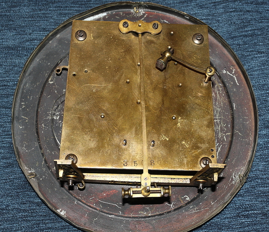

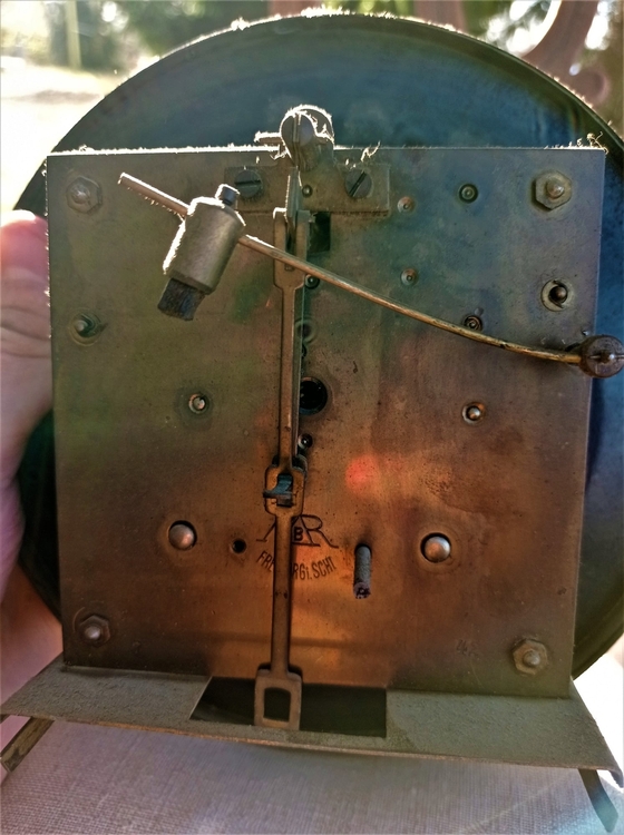

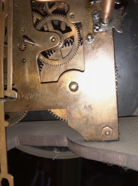

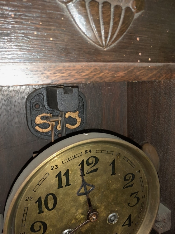

Yahagi 2348 #153 Napisano 3 Listopada 2021 Takie coś dziś wypatrzyłem ... wiadomo gdzie. Czy spotkał się ktoś z takim przypadkiem w realu ? Bo ja to zaskoczony jestem taką sygnaturą trochę... (?) 0 Udostępnij tę odpowiedź Odnośnik do odpowiedzi Udostępnij na innych stronach
tarant 2979 #154 Napisano 4 Listopada 2021 W dniu 3.05.2020 o 21:37, Tatyana napisał(-a): Mam zdjęcia z podpisem Wilhelm Sabath na mechanizmach Kienzle z 1894 roku Przypomne o łudzaco podobnej sygnaturze Sabatha, ta jest zapewne odbita przez poprzednika albo następcą... 0 Pozdrawiam Piotr Tolerancja musi być nietolerancyjna wobec nietolerancji. Němec z Královce Udostępnij tę odpowiedź Odnośnik do odpowiedzi Udostępnij na innych stronach
Yahagi 2348 #155 Napisano 4 Listopada 2021 Nom ... tylko ta to już mi się wydaje w ogóle 'kosmiczna'. Po co VFU miałoby korzystać z takiej sygnatury ? W życiu czegoś takiego nie widziałem. Może komuś innemu się trafiło. Wydaje się, że MIKRO trochę przedobrzył... Ale zawsze mogę też być w błędzie.... 1 Udostępnij tę odpowiedź Odnośnik do odpowiedzi Udostępnij na innych stronach

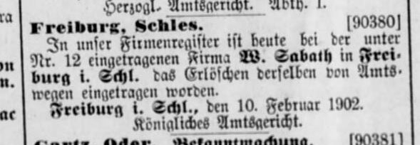

Yahagi 2348 #156 Napisano 24 Listopada 2021 W temacie Sabatha... Taką wzmiankę znalazłem w 1902.... czyżby nadal 'walczył' ?? 1 Udostępnij tę odpowiedź Odnośnik do odpowiedzi Udostępnij na innych stronach

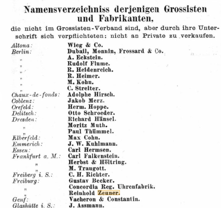

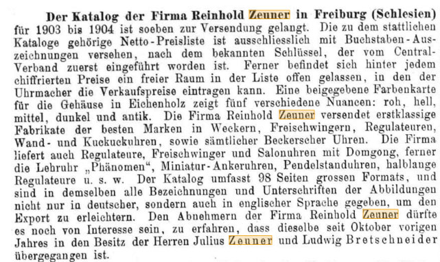

Yahagi 2348 #157 Napisano 30 Listopada 2021 O takim gościu, co się Zeuner nazywał parę spostrzeżeń... Może całego rodowodu nie będę rozwijał... ale moją uwagę zwróciła jedna reklama i cały czas chodzi mi to po głowie: ten zegar po prawej... W 1898 na łamach Uhrmacherkunst Reinhold Zeuner chwali się Gewichts-Regulateuren'ami... To na obrazku, to bardziej stojący niż wiszący... ale od razu zaskakuje mi pytanie: na czyim mechanizmie to było ? W archiwum mam przypadki RZ i K&Z na TBauerle, FMS, Kienzle ... wszystkie sprężynowe. Nie ukrywam, że jeszcze nie zrobiłem w nich porządku, bo jest ich na tyle mało... Ale nadchodzi rok 1901 i pojawia się taka reklama: No i tu nie wiem czy do końca rozumiem: 5 3/4 amerik - to rozumem, że są po naszemu 'ażurowe'... Flugelrad - rozumiem wskazuje na Kienzle massives - to FMSy na pełnej płycie massives'bis - A.Willmanny &Co .... tu trochę zagwozdka...bo jest rok 1901 czyli od przynajmniej półtora roku Willmanna nie ma... czyżby w jakiś sposób chodziło o Willmanna 2 ? No i to najciekawsze... Gewichts-Regulator, 7" Kurz Schlagwerk, Freiburger Fabrikat ... - ale czyje ? Co konkretnie wagowego oferował Zeuner ? Nie mam za bardzo pojęcia. (albo źle to tłumaczę....) Nie spotkałem nic wagowego z sygnaturą sugerującą Zeunera ... jedna oferta wskazuje, że coś takiego istniało. Nie obstawione zostają JA i UGCS z tych, które mają w nierozpoznanych sygnaturach Freiburg i technologicznie na przełom XIX/XX wieku by wskazywały. U mnie są jeszcze 'nie-Endlery', w osobnym folderze, które wyglądają na odrobinę starsze. Zauważyć tu warto, że Zeuner nie był-li tylko takim pośrednikiem, który nabijał (któregu nabijano) sygnaturę i to wszystko... Nie ogarniam tego wpisu, ale: ... w 1891, jeszcze razem z Klose coś'tam opatentowali... A w 1903... ... wydaje katalog, który przeznaczony był dla sprzedawców końcowych.. Dodatkowo dokument z 1897.. : ... z którego wynika, że Zeuner zobowiązuje się nie handlować w detalu. No więc co wagowego tak naprawdę Zeuner oferował ??? W 1901 Freiburger Fabrikat ? Tych reklam było w DUZ i UKunst dość dużo... Zastanawiam się powoli, czy przypadkiem Kienzle nie miał jakiej montowni we Freiburgu... albo co ? Co prawda nic takiego nie znalazłem, ale to by było najsensowniejsze. UGCS-y mam tylko 3 w archiwum. Tylko jeden z sygnaturą... Przyglądałem im się długo. Młoteczek zwrócił moją uwagę. Na 3 przypadki są 2 takie. Ten 3ci - ma inny Taki kształt widzę na mech Kienzle (i Hermann Braukmann... no ale ten raczej wagowych nie robił). Z takich statystyk trudno jakieś konstruktywne wnioski wyciągnąć. Takie tam spostrzeżenia... 2 Udostępnij tę odpowiedź Odnośnik do odpowiedzi Udostępnij na innych stronach

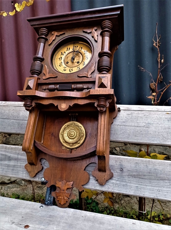

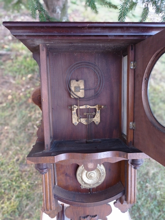

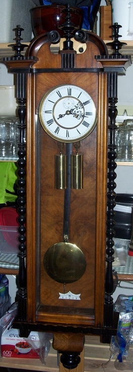

Yahagi 2348 #158 Napisano 9 Grudnia 2021 Jakoś tak cicho się zrobiło tu... troszq szkoda... Z burzy mózgów zawsze coś fajnego może wyjść. Taka Nie-Minerva na dziś. Jak widać zegar, który posiadałem - nie był przypadkowy. Mechanizmy MRB w takich skrzyniach się pojawiały. Zgadzają się wskazówki i cała reszta. Pochodzenie - w mojej opinii - od-Uraniowe. Tak się zastanawiam... Mechanizmy - mocne. Skrzynie - wykonanie drugiej sztuki podobnie jak mojej - poniżej przeciętnej. Może to jakiś 'stolarz' te mechanizmy brał od Uranii ? Wiadomo, że Urania sprzedawała je też innym wykonawcom, np. NonPlusUltra. Nie ma za dużego wyboru tischlerów na 'M' w tym okresie we Freiburgu.... żeby do MBR pasowało. Jest : Mezler Berta (ta od Ansorge)... ale bardzie bym nad Muller &Co się zastanawiał. ... nazwiska 1,2,4... Rosemann, Bohm (inny), Muller Literki by pasowały. Może to zbieg okoliczności ? Przypadek nr 2 wygląda tak: 4 Udostępnij tę odpowiedź Odnośnik do odpowiedzi Udostępnij na innych stronach

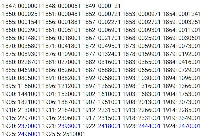

tarant 2979 #160 Napisano 10 Grudnia 2021 Jeżeli nie konfabuluję, co się wiekiem zwykle nasila, to widziałem (chyba...) już ten tekst na NAWCC dość dawno temu. Nie wiem czy w głównym temacie o Beckerze, czy w innych. I oczywiście nie pamiętam, jakie wnioski zeń wyciągnięto... Podstawowym problemem jest oczywiście możliwy rozrzut pomiędzy datą wyprodukowania, a datą sprzedaży danego mechanizmu. 138051 i 141 456 wg tej tabeli nabito w roku 1877 0 Pozdrawiam Piotr Tolerancja musi być nietolerancyjna wobec nietolerancji. Němec z Královce Udostępnij tę odpowiedź Odnośnik do odpowiedzi Udostępnij na innych stronach
Yahagi 2348 #161 Napisano 10 Grudnia 2021 Doczytałem... Art jest z połowy roku, więc numery 136 xxx i 141 xxx są mocno dyskusyjne... ale na siłę można je rzeczywiście w 1877 wcisnąć. (może błędnie przyjmowałem, że numer przy dacie to koniec produkcji, a nie początek ... tu mój błąd w swoich tabelka akurat znaczę to w ten sposób) Natomiast 99 xxx - w pokazanej numeracji nadal się jednak nie mieści... (dzięki za 'kortekę'). 0 Udostępnij tę odpowiedź Odnośnik do odpowiedzi Udostępnij na innych stronach

Yahagi 2348 #164 Napisano 22 Grudnia 2021 Wydaje mi się, że można już przyjąć tożsamość mechanizmów EXACT jako produktów Solch & Jackel. Przynajmniej dla mnie to jest już raczej oczywiste. To kolejny zegar gdzie EXACT jest powiązany z gongiem S&J. 2 Udostępnij tę odpowiedź Odnośnik do odpowiedzi Udostępnij na innych stronach

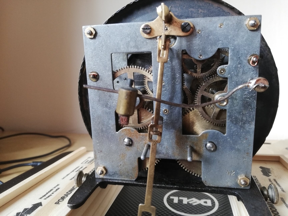

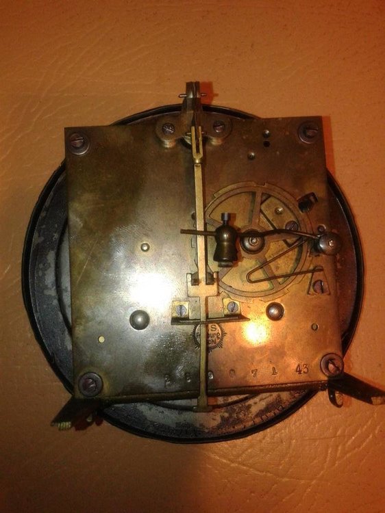

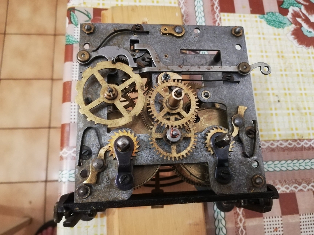

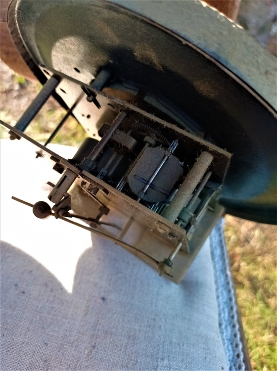

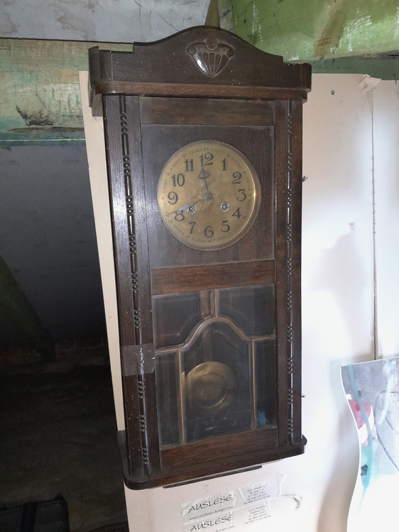

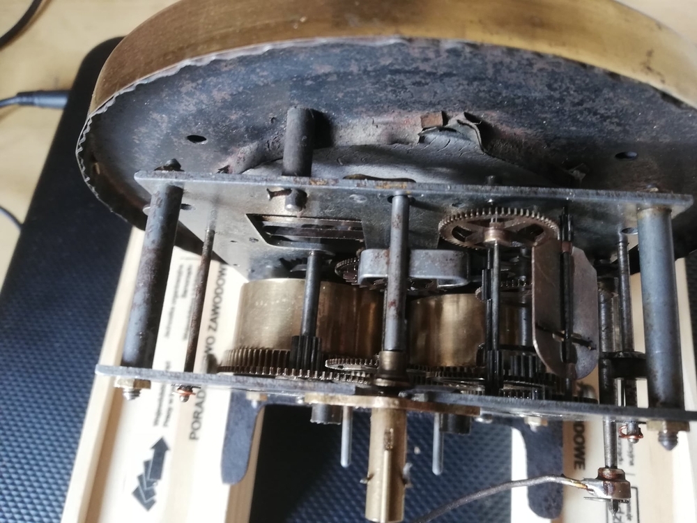

Yahagi 2348 #166 Napisano 6 Stycznia 2022 No i życie mnie właśnie skorygowało. Niedawno napisałem, że 'Nie wygląda na to, żeby w czasie wojny coś robili. Inni mieli w tym czasie swoje Kiregs-Mod'y. S&J - nie spotkałem.' A teraz już 'wygląda' Wygląda na to, że Solch&Jackel - chyba jednak robili KriegsMody ... (zdjęcia za zgodą posiadacza). Pierwszy raz coś takiego spotkałem. Konstrukcja REFORM, ale bez napisu REFORM. No i wieszak taki jak widać. Tylko 1 sztuka, więc zbyt odważnych wniosków wyciągać nie można. Ale takie nieśmiałe to: - Solch&Jackel robili mechanizmy przed 1914 - REFORMy - to również przypadki z przed tej daty... albo z przed 1918. Popatrzę w wolnej chwili czy na takim wieszaku zdarza się podpisany REFORM. 1 Udostępnij tę odpowiedź Odnośnik do odpowiedzi Udostępnij na innych stronach

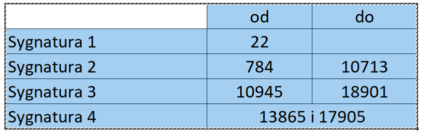

Yahagi 2348 #167 Napisano 27 Stycznia 2022 Tak sobie pomyślałem, że podzielę się swoimi analizami w temacie RUF Borussia . Może akurat komuś coś się przyda (?) Używane były 4 sygnatury (plus na razie jednorazowo Endlera. Jeśli pojawi się ponownie - to podłączę jako kolejną ). Wyglądały tak: Syg1 Syg2 Syg3 Syg4 Pierwszą sygnaturę mam tylko raz... na mechanizmie o numerze 22. Potem pojawia się kolejna, która jest identyczna z pierwszą, ale nie ma tej ramki. Przy numerze 784 jest już sygnatura nr2. Sygnowanie w Borussii miało miejsce 'sporadycznie'... tak mniej więcej 30% ale to ten podpis pojawia się aż do numeru 10713. Potem - sygnatura nr 3. Aż do 18901 - najmłodszy podpisany. Sygnatura nr 4 mam na tylko 2 mechanizmach (naturalnie odniesienie tylko do moich archiwów)... Całość przedstawia również tabelka: 4 Udostępnij tę odpowiedź Odnośnik do odpowiedzi Udostępnij na innych stronach

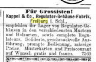

Yahagi 2348 #169 Napisano 13 Lutego 2022 Takie pokażę... chyba nie widziałem jeszcze 'oficjalnego' doqumentu pokazującego skrzynie robione przez Kappela (?) 4 Udostępnij tę odpowiedź Odnośnik do odpowiedzi Udostępnij na innych stronach
Anansi 3873 #170 Napisano 13 Lutego 2022 Z którego roku jest to ogłoszenie? Reklamują się jako producent skrzyń i prowadzący sprzedaż kompletnych zegarów z mechanizmami najlepszych marek/producentów. 0 Tolerancja musi być nietolerancyjna wobec nietolerancji. Němec z Královce Udostępnij tę odpowiedź Odnośnik do odpowiedzi Udostępnij na innych stronach
Yahagi 2348 #171 Napisano 13 Lutego 2022 Wygląda na to, że to 1893 ... ogłoszenia / oferty na lata 1893-96. Jest więcej: 3 Udostępnij tę odpowiedź Odnośnik do odpowiedzi Udostępnij na innych stronach

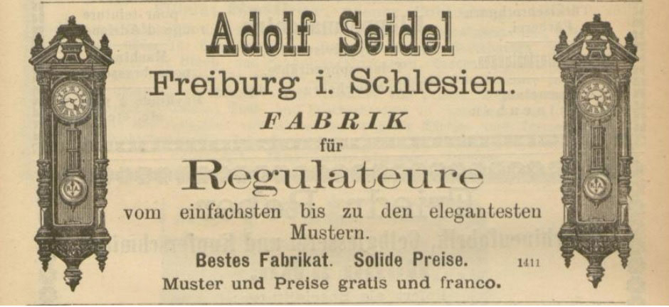

Yahagi 2348 #172 Napisano 17 Lutego 2022 Jeszcze taki jest... może ktoś skrzynie rozpozna: Też się chwalą materiałami reklamowymi. Ciekawe czy gdzieś u kogoś one się zachowały (?) 1 Udostępnij tę odpowiedź Odnośnik do odpowiedzi Udostępnij na innych stronach

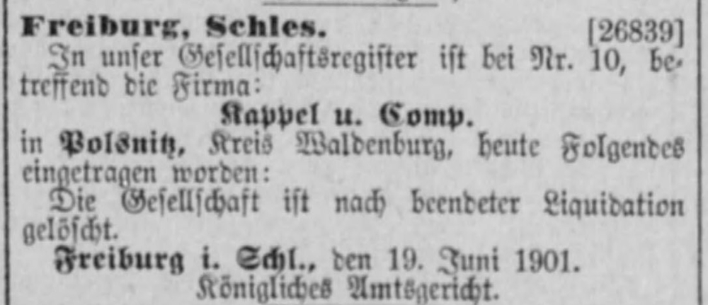

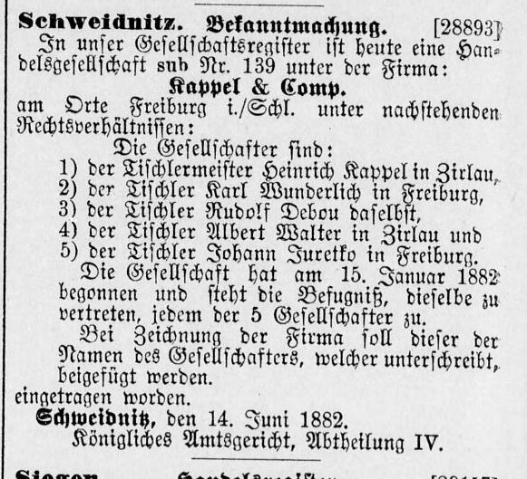

Yahagi 2348 #173 Napisano 11 Marca 2022 Mam takie pytanie / potrzebuję pomocy.... Czy ktoś z grupowiczów ma na ścianie Kappela ? Próbuję ogarnąć patent klepnięty przez Kappel & Co. w 1897 ?? 0 Udostępnij tę odpowiedź Odnośnik do odpowiedzi Udostępnij na innych stronach

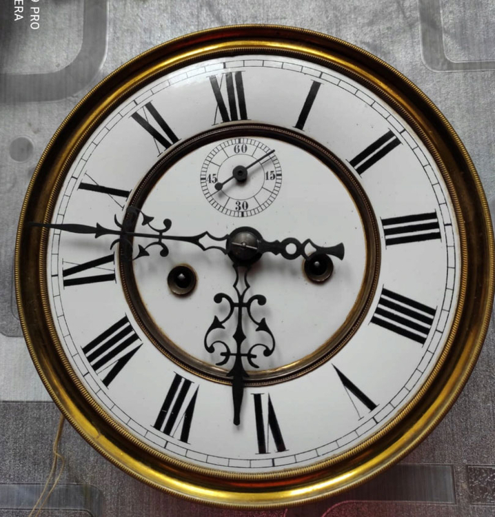

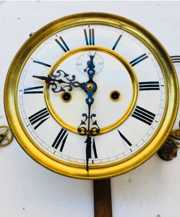

Yahagi 2348 #174 Napisano 28 Marca 2022 ... no wychodzi, że Kappela nikt nie ma... a szkoda... bo bardzo potrzebuje 'legalnych' zdjęć ... Może więc dla odmiany zgadywanka. Czyje to wskazówki ? :)) 0 Udostępnij tę odpowiedź Odnośnik do odpowiedzi Udostępnij na innych stronach
Kerims 106 #175 Napisano 29 Marca 2022 Wskazówki Carl Bohm. 1 Udostępnij tę odpowiedź Odnośnik do odpowiedzi Udostępnij na innych stronach
