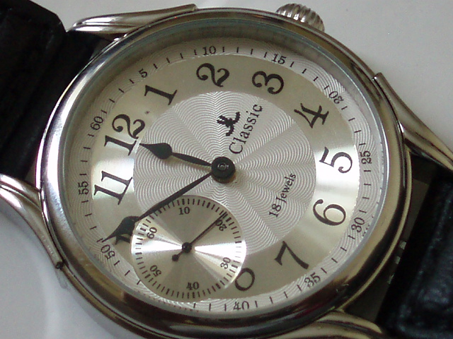

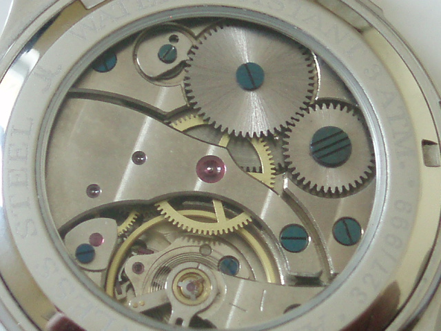

Mołnia w JL Classic, współczesny, tani zegar :P ładnie (moim zdaniem) wykończony :)
W porównaniu z tą mosiężną 3602 to jest pięknie wykończony mechanizm :) w ogóle to jest chyba 3603, bo widać tam antyszoka...?
Dokładnie. Taki sam mechanizm,ze szlifami i niebieskimi śrubkami mam w swoim MC w stylu retro, w dodatku z pełnym deklem - pomimo tego, iż w ofercie i instrukcji widnieje informacja o 3602. Nie wiem co mam w Wodołazie, bo nie mam czym go otworzyć - za szeroki jak na mój klucz rozstaw wycięć w deklu.

W porównaniu z tą mosiężną 3602 to jest pięknie wykończony mechanizm B) w ogóle to jest chyba 3603, bo widać tam antyszoka...?
Zgadza się 3603 ;)
