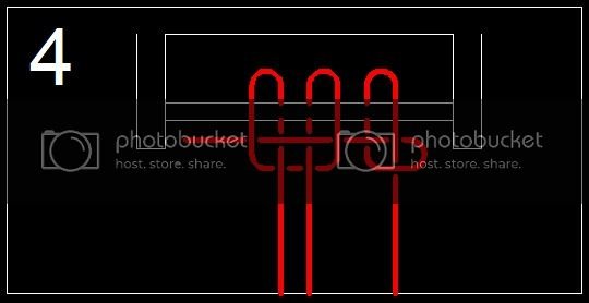

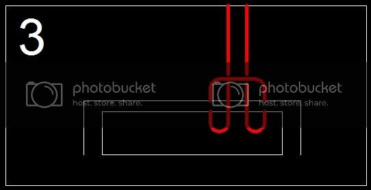

Możesz podpowiedzieć jak pleść... ?
No dobra, taki mały tutorial, na szybko.
Ogólnie wszelkie porady odnośnie plecenia różnorakich frędzelków bardzo łatwo znaleźć w necie, szczególnie na youtubie.
Użyłem znanego splotu, natomiast patent z zaciśnięciem linki wzdłuż teleskopu to akurat mój pomysł.
Końcówkę wzdłuż teleskopu przypalić i zaciskając pętelką wg ryciny 2 naciągnąć na całą długość teleskopu.
Kolejne pętelki będą również przytrzymywały tą końcówkę, więc zbędne jest jej klejenie czy wiązanie dodatkowych supełków.
Postępować wg rycin 1-7 aż dojedzie się do zapięcia.
Na samym końcu przeciągnąć sznurek pod czymkolwiek.
Proponuję nie przypalać drugiej końcówki bo będzie uwierała w nadgarstek.
Osobiście uciąłem nadmiar sznurka i kapnąłem kropelką super gluta pod spodem.
Nawet jak się postrzępi to nic się nie stanie, bo jest w niewidocznym miejscu, a przynajmniej kłuć nie będzie.

Super paski. Ile sznurka potrzeba na zrobienie jednego paska? I gdzie go mozna kupić?
Mi schodziło około 2,4m na cały pasek (1,15+1,25 jak dobrze pamiętam), na duży nadgarstek powinno wystarczyć ze 3m.
Na allegro można kupić na metry w kilkudziesięciu kolorach - szukaj hasła "paracord".
Czterometrowy kawałek + wysyłka to koszt niewiele powyżej 10zł.
Takie moje dodatkowe uwagi:
1. Nie wyciągamy rdzenia ze sznurka, bo pasek się nie uda.
2. Zatapiając końcówki dobrze jest je "zamknąć", żeby końce rdzenia się nie wysuwały.
3. Szukamy klamry o jak najmniejszej długość. Bardzo trudno znaleźć takie poniżej 46-48mm. Moje ściągałem aż z Chin i mają 39mm.
4. Przy innych splotach można pokusić się o zastąpienie klamry szeklą lub karabińczykiem.
