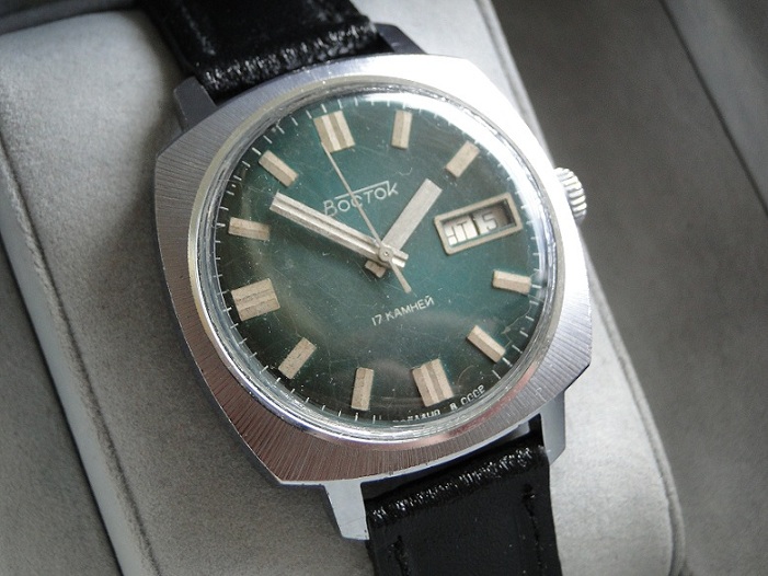

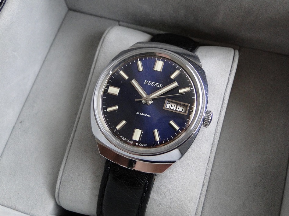

W pompce nie ale jest wersja automatycznego jak i manualnego wostoka z podwójnym kalendarzem więc szybka zmiana daty jest chyba w koronce.
Edytowane przez wempiełqr
Ultradźwięki?
Arkadiusz K.
Co ultradźwięki?☺ Odnośnie wostoka to kiedyś słyszałem że była słaba jakość wykonania kół zębatych i się szybko ścierały lub pękały Ząbki.
Czy można przełożyć tarczę i wskazówki z wysokiej Mołni do niskiej?
To wszystko zależy od grubości tarczy. W wysokich mołniach sà zwykle grubsze i jest wyższy ćwiertnik i koło godzinowe. W cieńszych mołniach tarcza jest cieńsza oraz cwiernik i koło godzinowe są niższe. Czyli podsumowując po przełożeniu tarczy możesz mieć problem z nabyciem wskazówek
Gość Yakovlev
....że o różnych średnicach tarcz nie wspomnę...
A Obik nie pokazał jakie chce mieniać ;)
Nie pokazuję bo jeszcze nie mam :). Jeśli nie zmieni się koncepcja to będzie niska mołnia z tarczą od niskiej mołni ale wskazówkami od wysokiej.
odnosnie wostokow day/date, one nie maja szybkiej daty. Nawet nie probuje daty ustawiac, szkoda cwiertnika,
Taka szybka metoda wykorzystuje fakt, ze dzien tygodnia lapie wczesniej niz data miesieczna... troche wyzwanie. raz to robilem i nie bede wiecej ;)
Edytowane przez antyp
