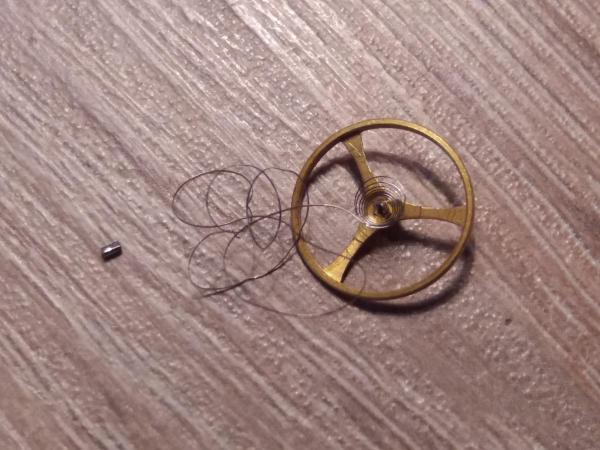

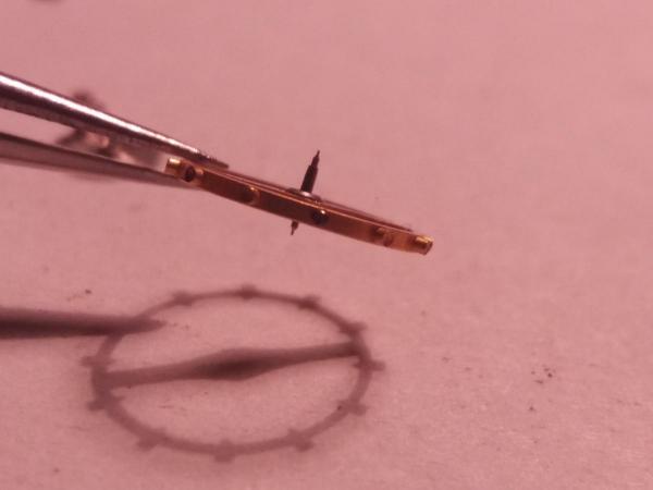

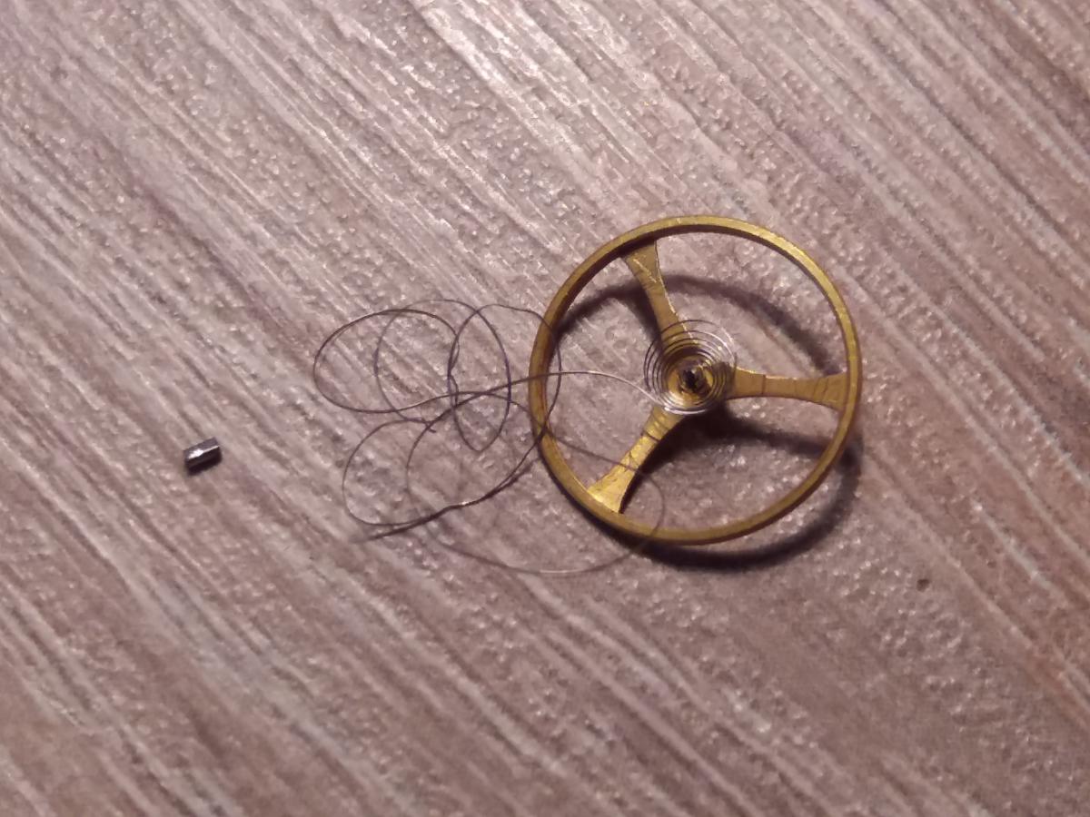

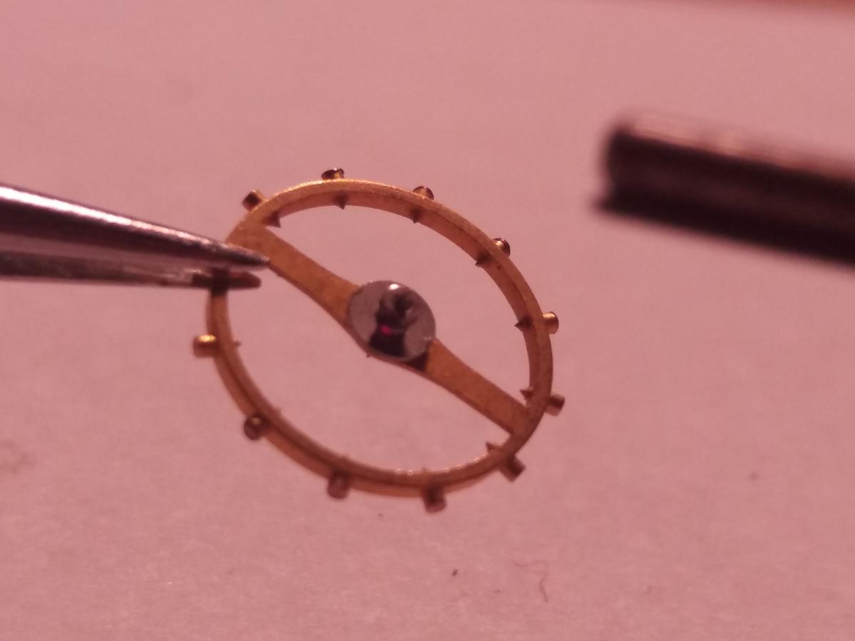

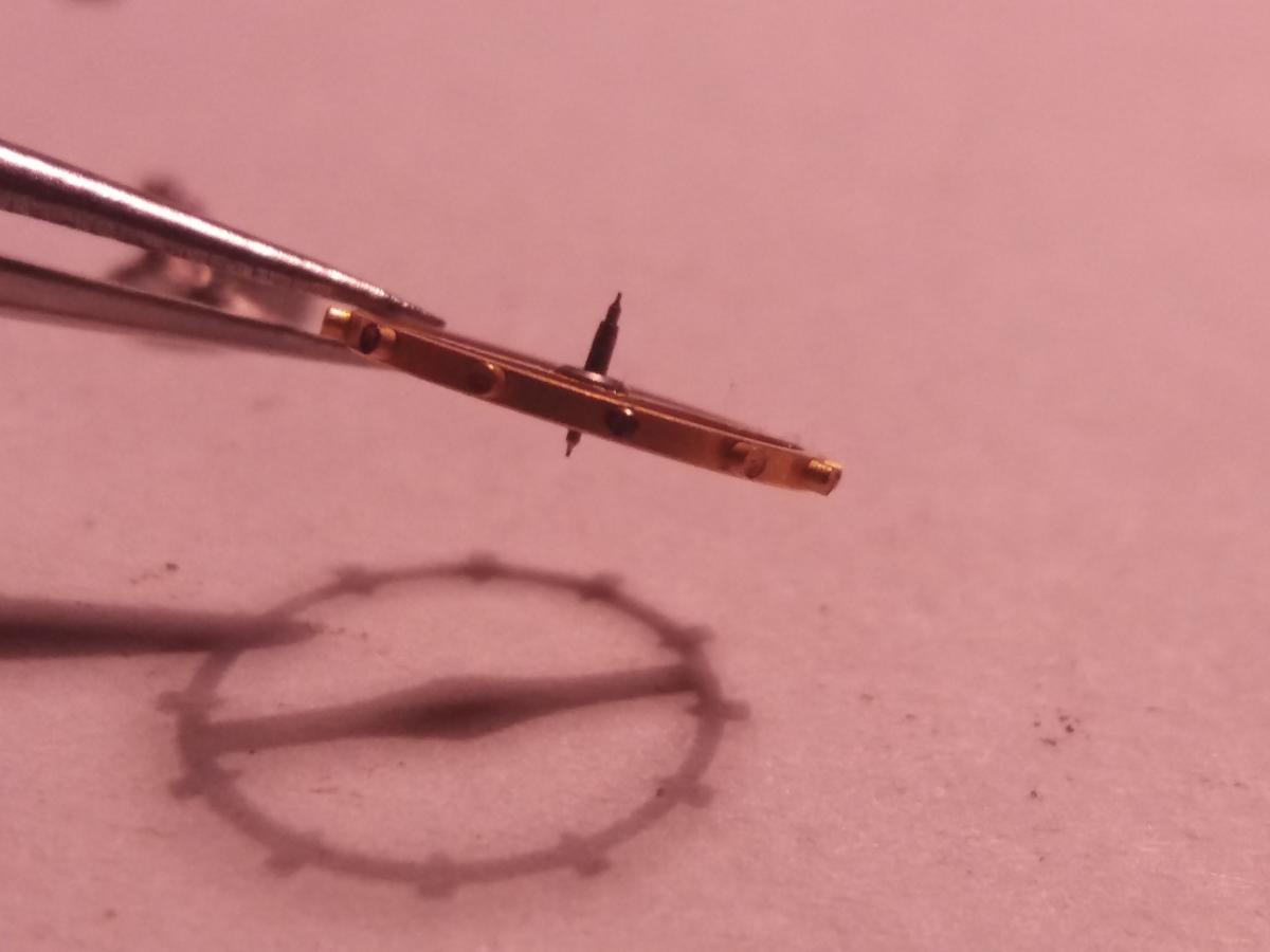

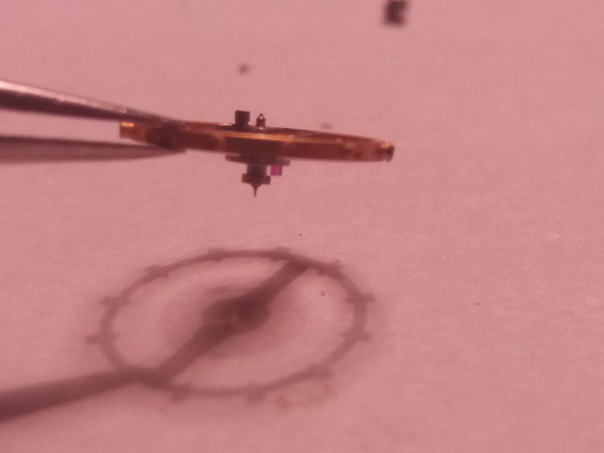

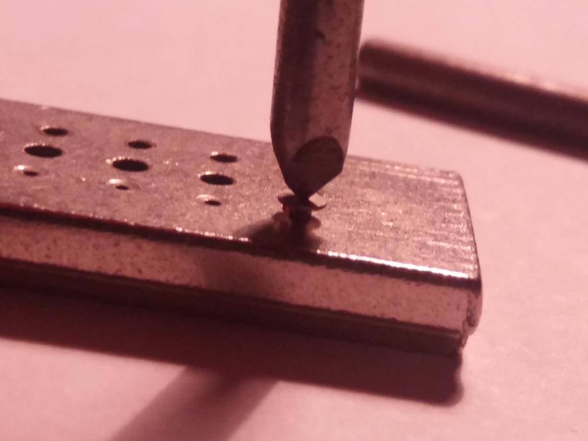

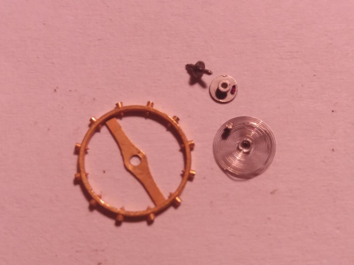

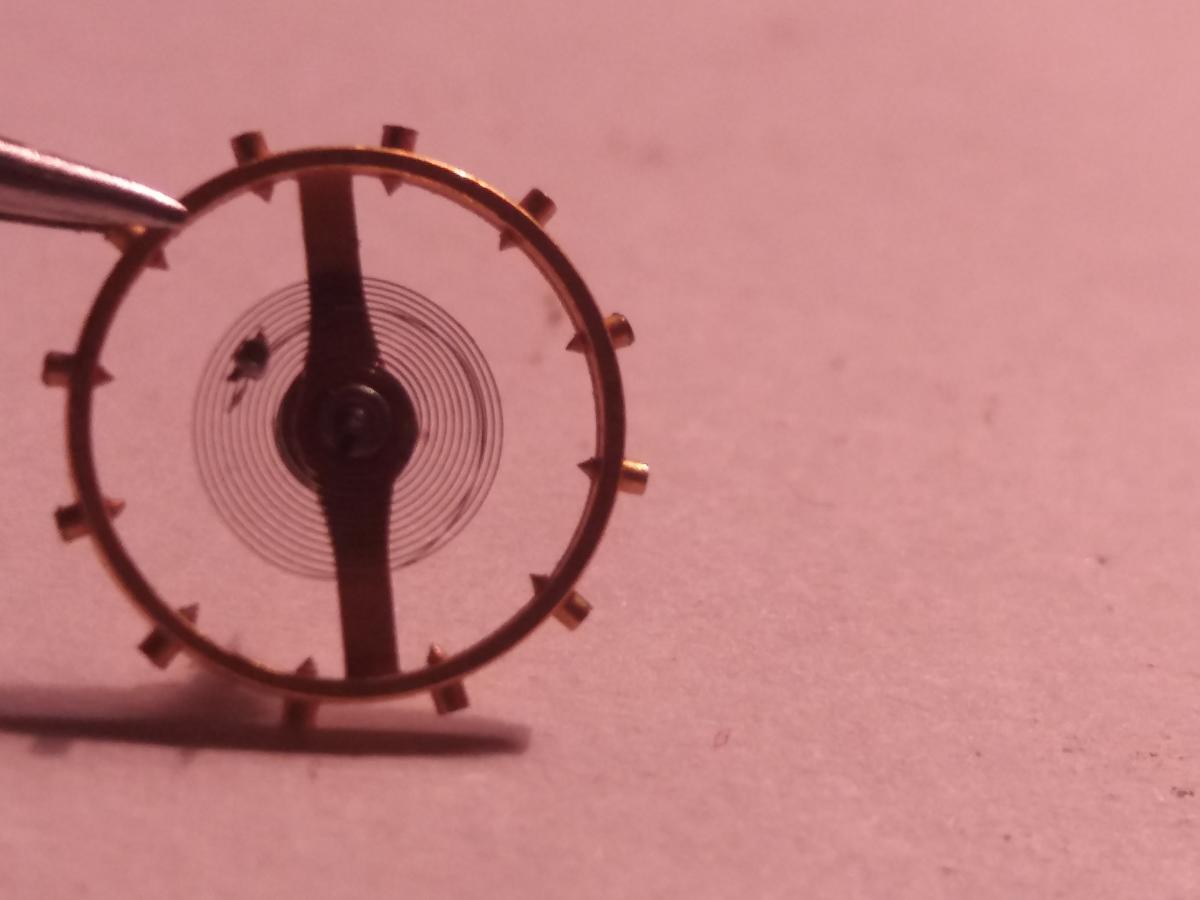

Na warsztat trafia balans pobiedy
Jak widać ułamany górny czop

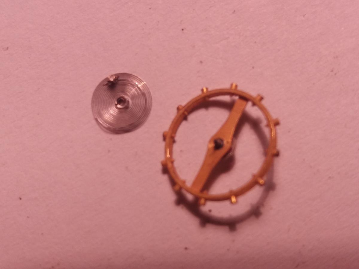

A że mam ośi to:

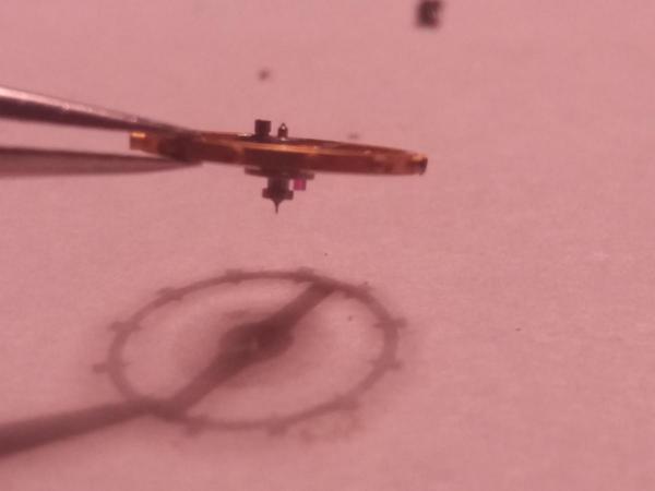

Oddzielenie włosa
I całość rozebrana

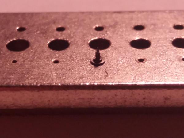

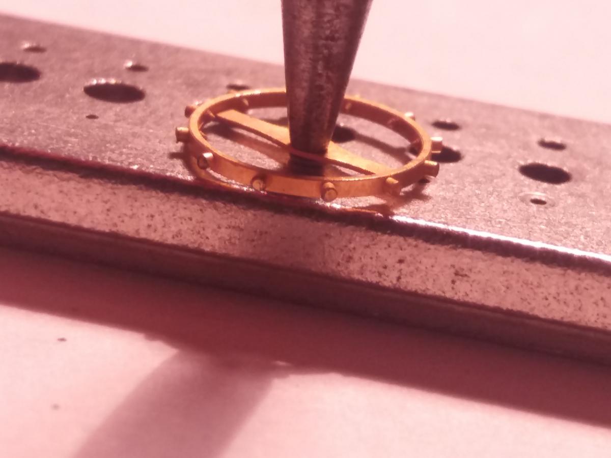

Więc nabijamy
I nabita

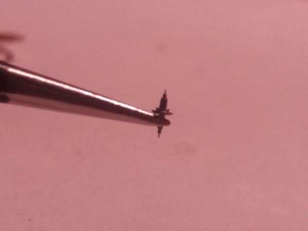

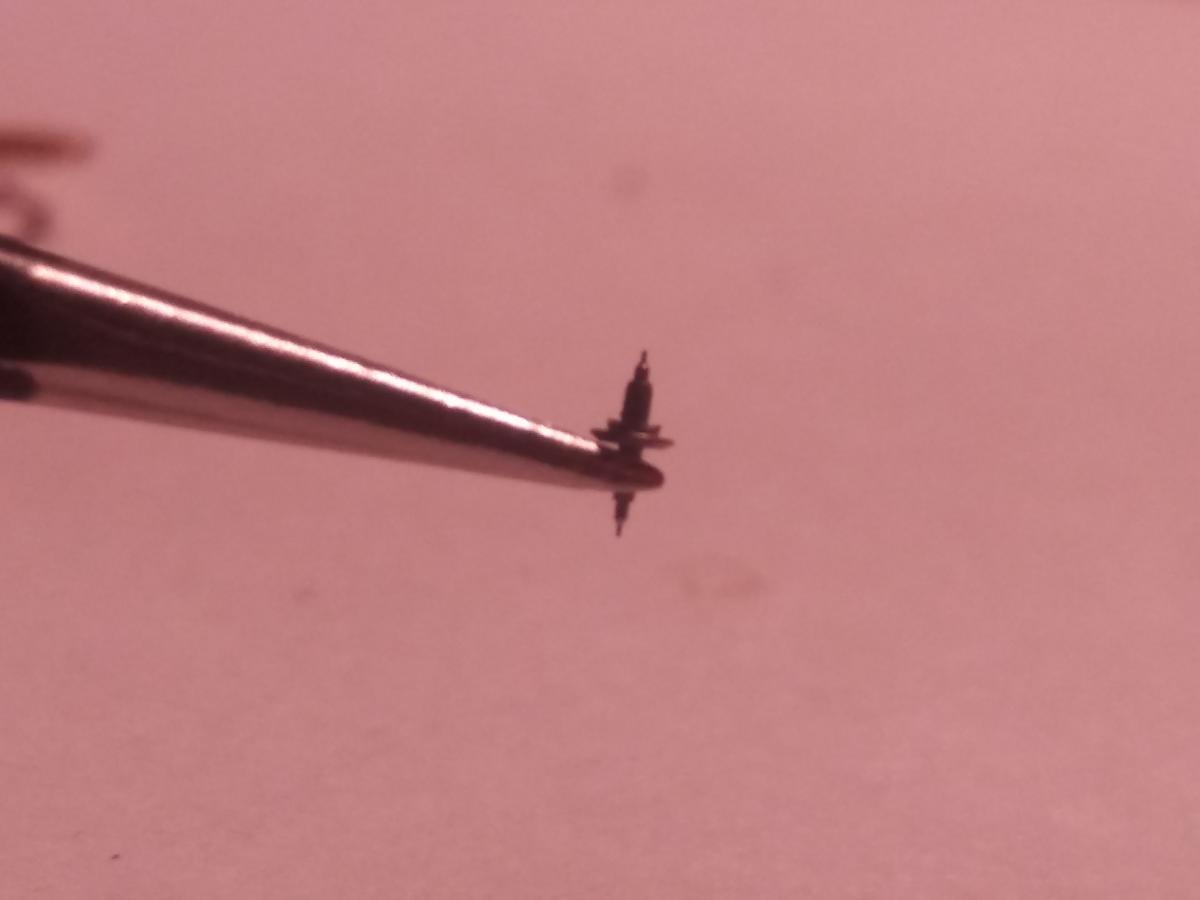

Teraz zabawa z centrowaniem w celu zniwelowania bicia wieńca. Po tym wszystkim pora na nabicie przerzutnika i tu pojawia się problem. Po nałożeniu go na oś zamiast być sztywno to kręci się. Więc odpowiedni nabijak i zwęrzamy przerzutnik poprzez zrobienie tzw. trzech "zadziorów". Po zabiegu już wszystko jest dobrze
Teraz tylko odpowiednio wbić włos tak aby po zamontowaniu balansu było ustawione tzw. neutrum czyli przerzutnik po spuszczeniu sprężyny ustawiał widełki kotwicy pomiędzy dwoma ogranicznikami.
I takim oto sposobem część zegarka którą większość przeznaczyła by do wyrzucenia będzie w przyszłości wykorzystana do naprawy. Dziękuję za uwagę ☺
i to jest to
a naj lepiej oś  się nabija po dużym głębszym ręce się nie trzęsą
i to jest to
Sprawdzony sposób, potwierdzam, że działa;)
Wysłane z mojego ALE-L21 przy użyciu Tapatalka
Nabijanie to robota łatwa i przyjemna ☺polecam wszystkim spróbowania swoich sił☺
Nigdy mi jeszcze nie wyszło, ale zawsze próbowałem na trzeźwo...
A jak ja uczyłem się nabijać to ile wieńców balansów uszkodziłem czy nowych osi czy przerzutników. Ale chyba z tym ostatnim jest zawsze największy problem żeby go ściągnąć
