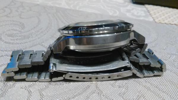

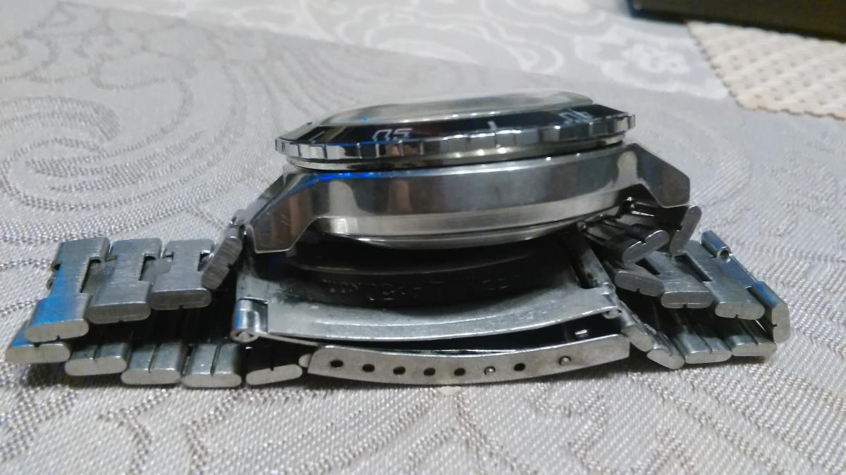

Szkiełko, z jednej, koperta z drugiej, dekiel wybrałem z kilku, bo jest z wprasowaną wkładką amtymagnetyczną. Mechanizm automatic złożony z trzech niekompletnych - koronka była przy jednym z nich, tarcza nabyta na forum. Zegarek całkowicie niezgodny z jakimkolwiek katalogiem. Zrobiony pod siebie do codziennej orki.

Podobno została zakwalifikowana do Amfibii bez względu na tarczę.bf3e6533d656f02430aec6eb72f2a72b.jpgbeb718a9c637c03c92b6e6d8968a5a77.jpg
Raczej ze względu na kopertę ;)
Myślę ze to nie ma większego znaczenia dla potencjalnych użytkowników.
Powinien spełniać  warunek dla którego został stworzony  a werki i tak są posklejane z kilku jak nie z kilkunastu .
no i powinien  być dopasowany do gustu użytkownika   .
Zdecydowanie ma znaczenie czy koperta jest stalowa czy tylko chromowana...
