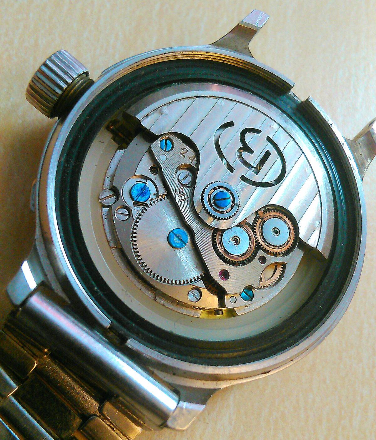

Taki, lekki tuning optyczny dla mechanizmu naciągu z automatem :D jeszcze tylko ten plastikowy pierścień zamienię na stalowy. :)
I można już dawać dekiel przeszklony :)
