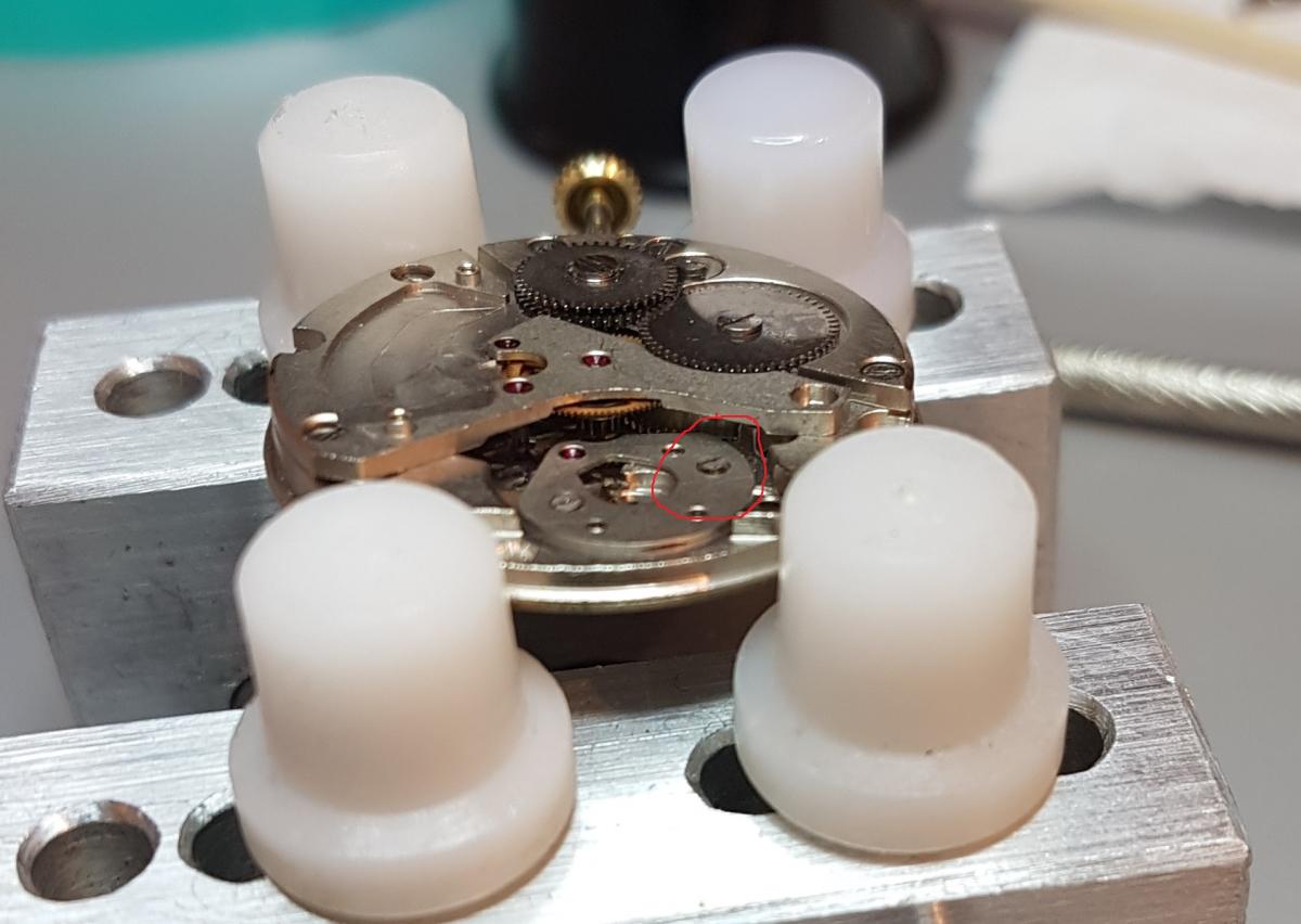

Jak ćwiertnik zdjęty to tez tak jest? Stawiam na mostek przekladni chodu. Przyjrzyj się kamieniom. Dwa razy tak miałem ze kamień lekko przekoszony. I nie poddawaj się. Jakbym ja tak robił to bym nic nie umial walcz do konc. Aa i jeszcze. Kolo zmianowe. Te co zazębia się z cwiertnikiem.
Wydeptane mi5s
Edytowane przez Sebolski
-czy po wyjęciu balansu kotwica przeskakuje sama po lekkim popchnięciu, czy trzeba ją przepychać do skrajnych położeń?
-czy po wyjęciu kotwicy przekładnia swobodnie się porusza po lekkim nakręceniu?
-czy coś się zmienia w zależności od położenia zegarka szkiełkiem do dołu lub do góry?
-czy wyjmowałeś sprężynę z bębna i ją czyściłeś i oliwiłeś?
Gość Rafał75
Seba po wyjęciu ćwiertnika wszystko jest tak samo. Przyjżę się jutro kamieniom.
Przemek,
- kotwica pracuje swobodnie, sama
- przekładnia kręci jak szalona
- bez różnicy na położenie
- wyjęta, umyta, nasmarowana
Przyjrzyj się kamieniowi balansu, temu w płycie, może jest nierówno osadzony ( zdarza się), palety kotwicy oraz widełki przerzutnika są nasmarowane oczywiście? :)
Balanse z pierwszej moskiewskiej mogą mieć inną długość czopów niż np.z Petrodworca lub Czelabińska.
Gość Rafał75
Ok. Jutro sprawdzę wszystkie kamienie i zobaczymy co z tego wyjdzie, ale to dopiero jutro. Warsztat przeniosłem do pracy. Chwila spokoju w tym tygodniu to korzystam. :D

Podejrzewałem, że tak będzie. Nie chciałem zniechęcać. Akurat niełożyskowany elestycznie mechanizm osadzenia balansu to kłopot a jak jeszcze jest włos spiralny to zaczyna być trudno.
1. Wkładanie kotwicy w mechanizmie, którego balans nie jest pewny to błąd strategiczny, kardynalny i niewybaczalny :) . Liczysz na cud? O pobudzaniu balnsu poprzez jego kręcenie nawet nie pisz. Za pewien czas jak nabierzesz wprawy będziesz wiedział jak duzy może być to błąd.
W czasie takiego dopasowywania należy przyjąć, że nie zaskoczy. Dlatego, kolejny błąd, nie oliwimy łożysk przed ostatecznym spasowaniem. Na sucho powinno działać. Jak nie działa to znaczy, że masz problem, którego oliwa nie rozwiąże.
2. Bez kotwicy znacznie łatwiej jest okreslić poprawność neutrum.
3. Wszystko sprowadza się do dwóh testów, które zapewne opisywałem w zamierzchłej przeszłości:
a. Wkładasz balans bez kotwicy. Sprawdzasz przez lupę ustawienie neutrum. Palec przerzutowy balansu po zakołysaniu, 3 testy, powienie znajdować się na osi łączącej, w tym przypadku bo to zależy od konstrukcji kotwicy!!! , otwór kamienia kotwicy i otwór (oś) dolnego łożyska balansu.
b. Trzeba nauczyć się w miarę energicznie ale nie za mocno bujać mechanizmem. Chodzi o rozkołysanie. Zawsze kołyszemy w pozycji, w której będziemy dokonywali pomiaru.
c. Kołyszemy mechanizmem w pozycji cyferblatem do dołu i mierzymy czas zaniku oscylacji.
d. Kołyszemy mechanizmem w pozycji cyferblatem do dóry i mierzymy czas zaniku oscylacji, obserwując na położonym lusterku.
jeżeli różnią się znacznie to wiesz, które łożysko ma problem. Zwykle to od półmostka.
e. Należy na półmostku takoż od strony płyty głównej odkręcić kamyki nakrywkowe i dokładnie obejrzeć pod świetło. Rysy, wyszczerbienia są bardzo passe.
f. Dosyć częstym problemem jest nierówne przykręcenie kamienia nakrywkowego na półmostku. Wtedy będziesz miał spowolnienie.
g. Te elementy mocują śrubki o główkach 0.8mm jak nie 0.6mm. Grubszym śrubokrętem nie zdewastuj zarówno śrubek jak i gniazd bo znów zię będziesz dziwił jak odpadnie jakiś mikrowiór.
4. W P2609 składanie przekładni chodu jest łatwe. Najpierw drugie i pierwsze koło przekładni chodu, zwykle oś jednego z nich wskakuje bez problemu, 1/3 roboty mniej. Zawsze najpierw mocuje się czopy w gniazdach płyty głównej. Te które nie chcą wejść przymusza się ostrą, bardzo cienką pincetą. Zwykle na końcu mocuje się czop górny osi koła wychwytowego.
Mostek przekładni ma być lekko, tu znowu kwestia praktyki, przykręcony dwiema śrubami, tak by złapały. Nic na siłę.
Dociskasz palcami płytę z mostkiem. Znowu nie nauczę cię jak to trzymać bo to zależy jak komu wygodnie. Jakie ma zdolności manulane. Wsuwasz chwyt pincety pod mostek i łapiesz oporną oś a następnie wsuwasz gdzie trzeba. Jak trzeba to luzujesz docisk płyty.
Działaj...
Gość Rafał75
Seba trochę się przesunęło i w sumie dobrze bo pojawił się wpis Rittera. Jutro mam służbę. Po południu bedę miał co robić. Usiądę, na spokojnie przeczytam wasze uwagi i powoli metodycznie będę działał. O sukcesach zamelduję. Już zaczynam łapać składanie przekładni. Staram się robić tak jak opisał Ritter i nawet wychodzi. Już nie jest tak nerwowo. :)
Dziękuję za waszą pomoc.

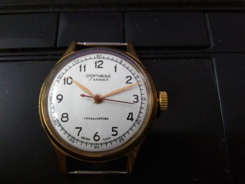

Stan bardzo ładny, ale nie pasuje mi ta koronka.
Czy mam rację, że nie jest od kompletu?
