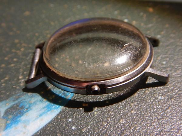

A to jest oryginalne szkiełko i zależy ci na nim? Kup nowe wyczyść kopertę i wciśnij szkiełko.
W sumie racja, dzięki.

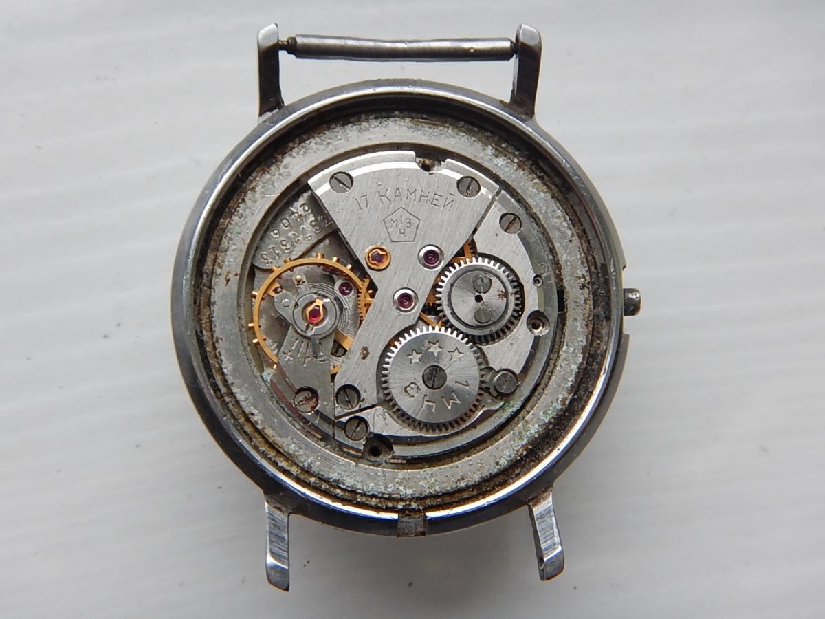

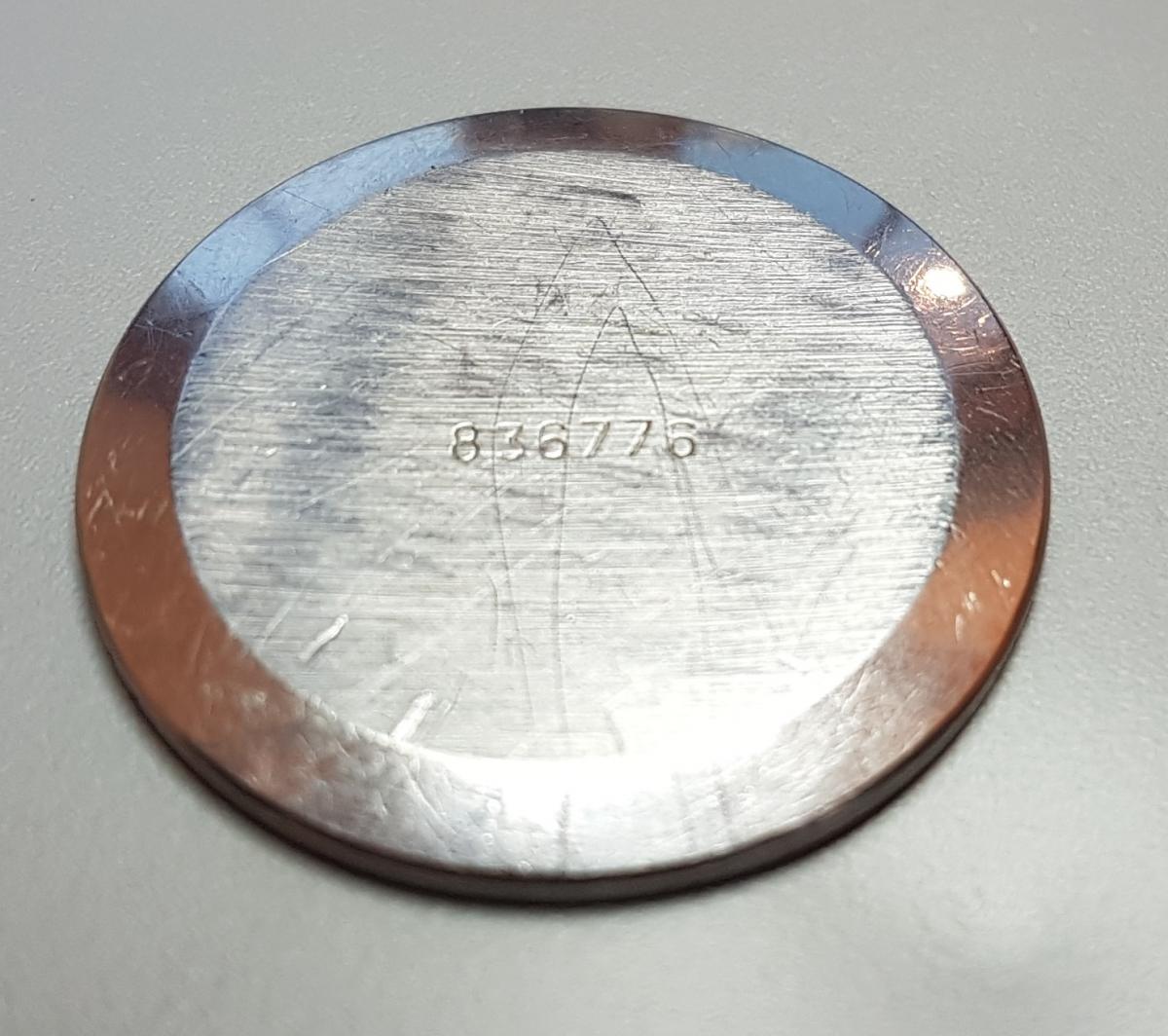

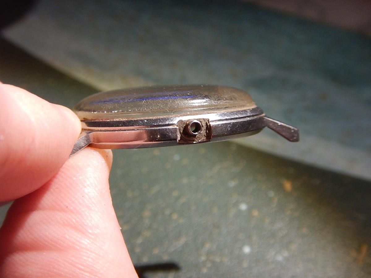

Cześć, myślałem że rozróżniam kopertę chrom od stalowej... Czy ta koperta  może być stalowa?
Edytowane przez art_69
Opublikowano
Koperta jest dosyć stara, mi też wygląda raczej na chrom, ale nie widzę przetarć, może jest grubsza  warstwa chromu,
albo jest lepiej wykonana  od tych kopert, do których ją porównuje.
Opublikowano (edytowane)
No to już wszystko jasne. "ALL STEEL". Cała stalowa, koronka również, widać przetarcie przez całą grubość stalowej blaszki która była nakładana na rdzeń.

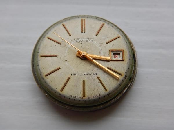

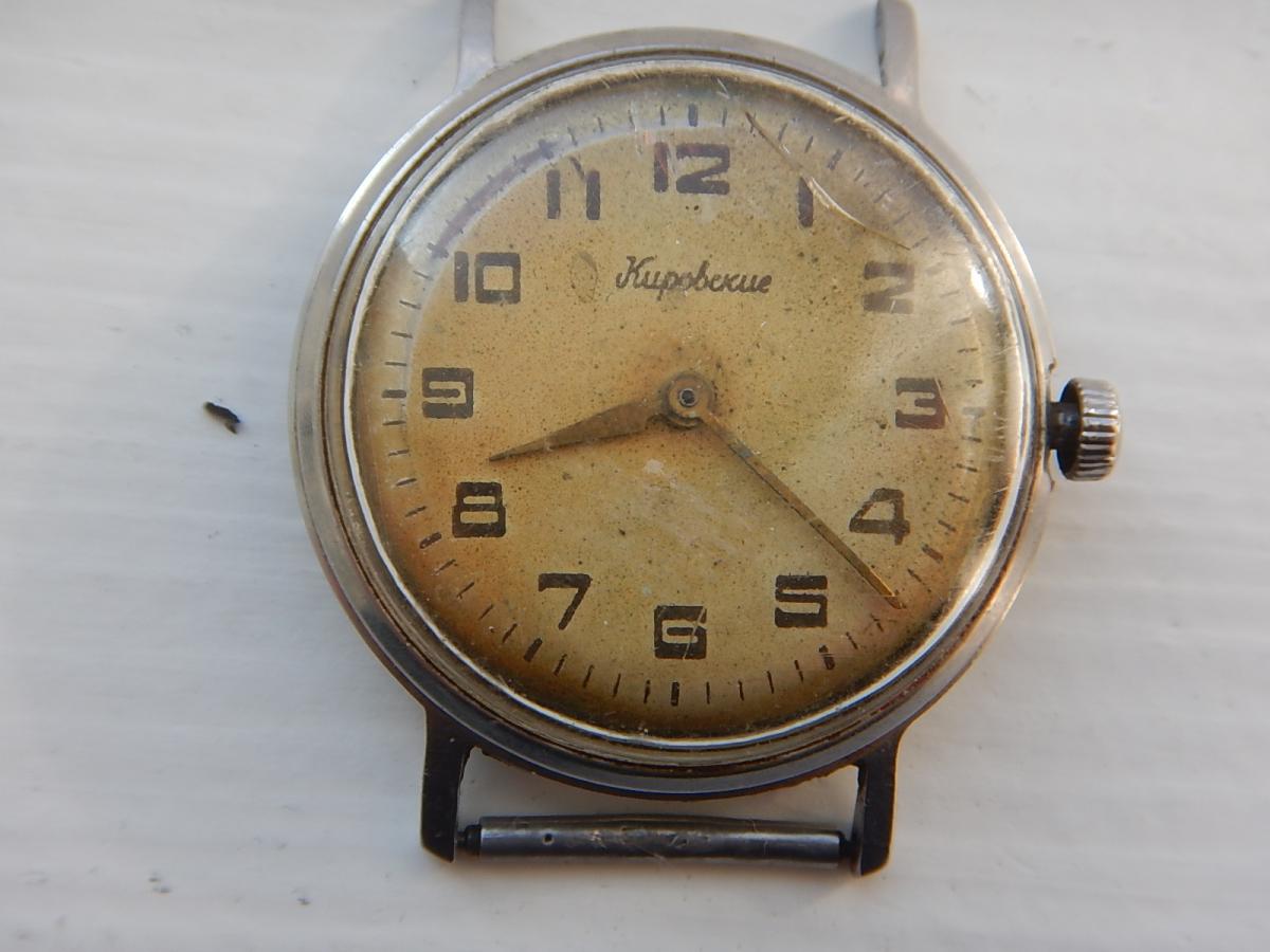

Dzięki za pomoc! To nieźle wczoraj mi się  trafiło - zastanawiałem się długo czy brać.
Ale to jest koperta również do Kirowskiego?
Tarcza w tej mojej kopercie to zamiennik czy takie wkładali w tamtych czasach?
Opublikowano
Już kojarzę tarcze warszawskie... Sprawdzę jakie  mode tarcz montowali w takie koperty, oprócz tej co pokazałeś mi na foto. Mam taką, na chodzie, może będzie  pasować, ale poszukam coś co istniało w oryginale.

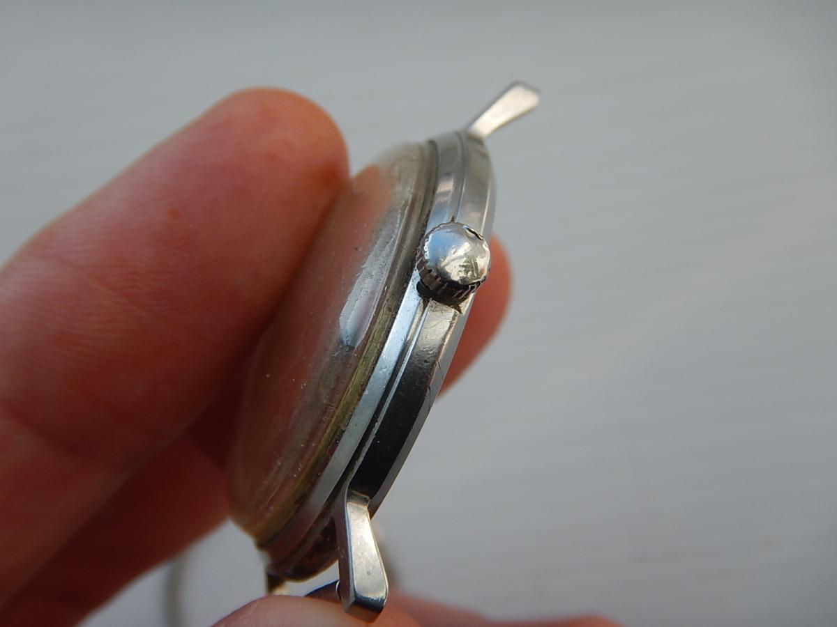

Chcę wyciągnąć mechanizm z tego Poljota, Zdemontowałem koronkę, odkręciłem dwie śrubki - zupełnie nie mam pojęcia co dalej zrobić aby wyjąć mechanizm.
Odpowiedź jest pewnie prosta...
Opublikowano

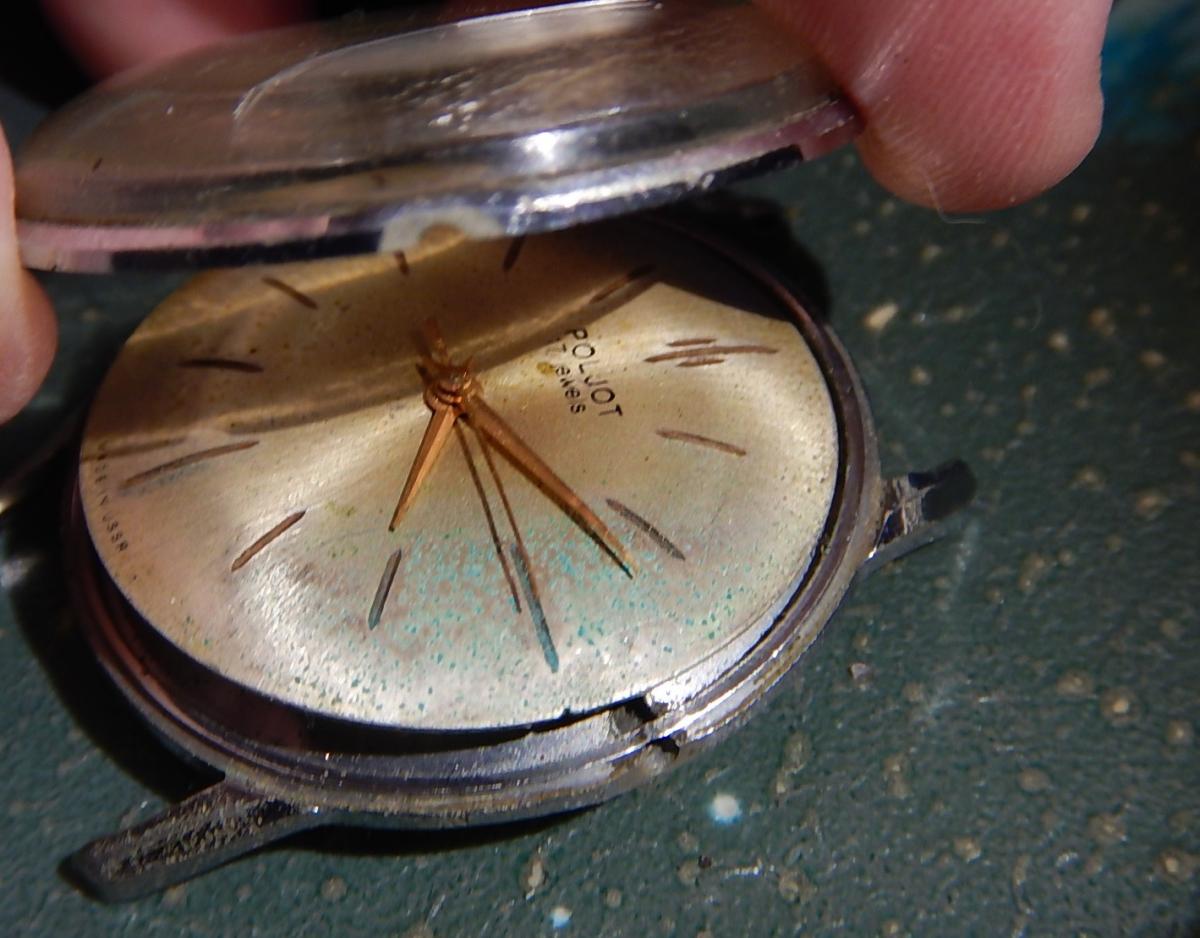

Albo pierścień dookoła mechanizmu przyrósł brudem, albo od przodu musisz ramkę zdjąć.
Zdjąłem przy drugim Poljocie ramkę od przodu, bez uszkodzeń, cienkim nożykiem
Słabe światło.
Opublikowano
Dokładnie, w tej kopercie nie ściąga się lunety, albo raczej należałoby powiedzieć lunety nie ma ;)

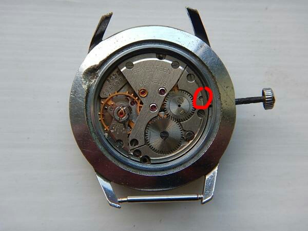

Włożyłem wałek z koronką od innego zegarka z takim samym mechanizmem aby sprawdzić czy ten zegarek
można nakręcić. Zegarka nie dało się nakręcić...
Nie mogę wyjąć koronki z wałkiem ani przemieścić do przodu lub tyłu - zablokowała się w takiej pozycji.
Czy jest prosty sposób żeby ją wyjąć, czy trzeba rozkręcać mechanizm?
Opublikowano
W ten sposób wyjąłem wałek z poprzedniego zegarka - naciskając ten przycisk - ale w tym zegarku, ta sama operacja nie udaje mi się.
Spróbuję jeszcze raz.
Może coś się zablokować w środku, czy zawsze wałek wychodzi, po naciśnięciu?
