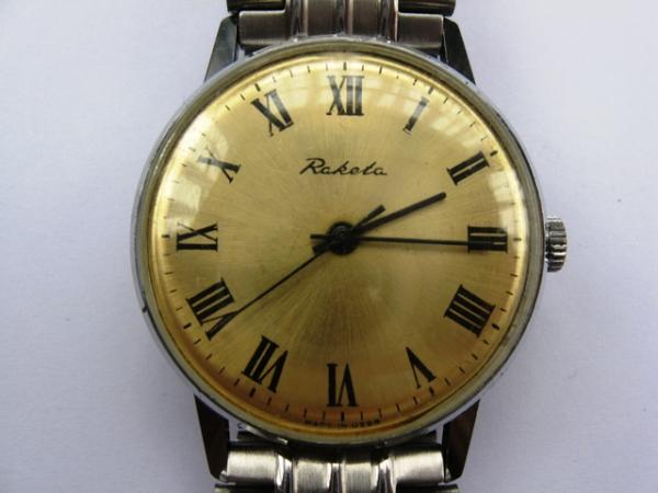

Panowie, czy jest możliwość założenia szkiełka mineralnego do Rakiety rzymianki 2609 ?
