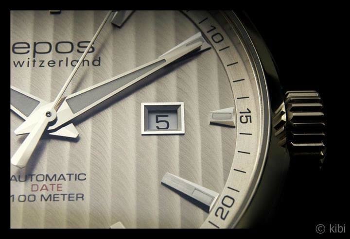

Znalazłem takie fajne foto w sieci tego EPOS-a :) autora © kibi

Na żywo te paski strasznie nierówno są zrobione.
Ręczna nie ręczna, ale są nierówno. Kłalita panie, ręczna robota, znaczy się nierówno i niechlujnie. :lol:
Nierówno bo to ręczna robota.
Serio? Ale jak?
Że ten szlif w eposie na tarczy ręcznie robią? :blink:
pozdrawiam, Dominik
Szlif jest oczywiście maszynowy i jesli ktoś widzi krzywy polecam wizytę u okulisty lub... co bardziej się przyda u psychoanalityka.
Nie potrzebuję w tym przypadku, bo jestem krótkowidzem (~ -1 dioptrii). W bodaj Od Czasu do Czasu widziałem tego Eposa - "paski" nie były równomiernie od siebie oddalone i nie zaczynały się w linii prostej.
Widzę ze ty kolego pałasz jakąś nienawiścią, ale chyba do dystrybutora Davosy i Eposa, bo to juz kolejny twój negatywny wpis nt. tych marek.
Co do tego modelu, to można powiedzieć że tak wykonanego zegarka w tej kwocie nie kupi sie
Powiem tak. Miałem w rękach z 15 różnych modeli Passion i w żadnym nie zaobserwowałem nierówno położonych pasów genewskich. Same pasy wykonywane maszynowo zawsze w jakimś stopniu mogą się różnić uzyskanymi po przejściu freza bruzdami. To chyba oczywiste. Widać to nawet na moich zdjęciach. A krzywo zrobione? Nie ma takiej opcji przy stosowanej technologii. Jeżeli ktoś widział jak się je robi, wie o co mi chodzi.
