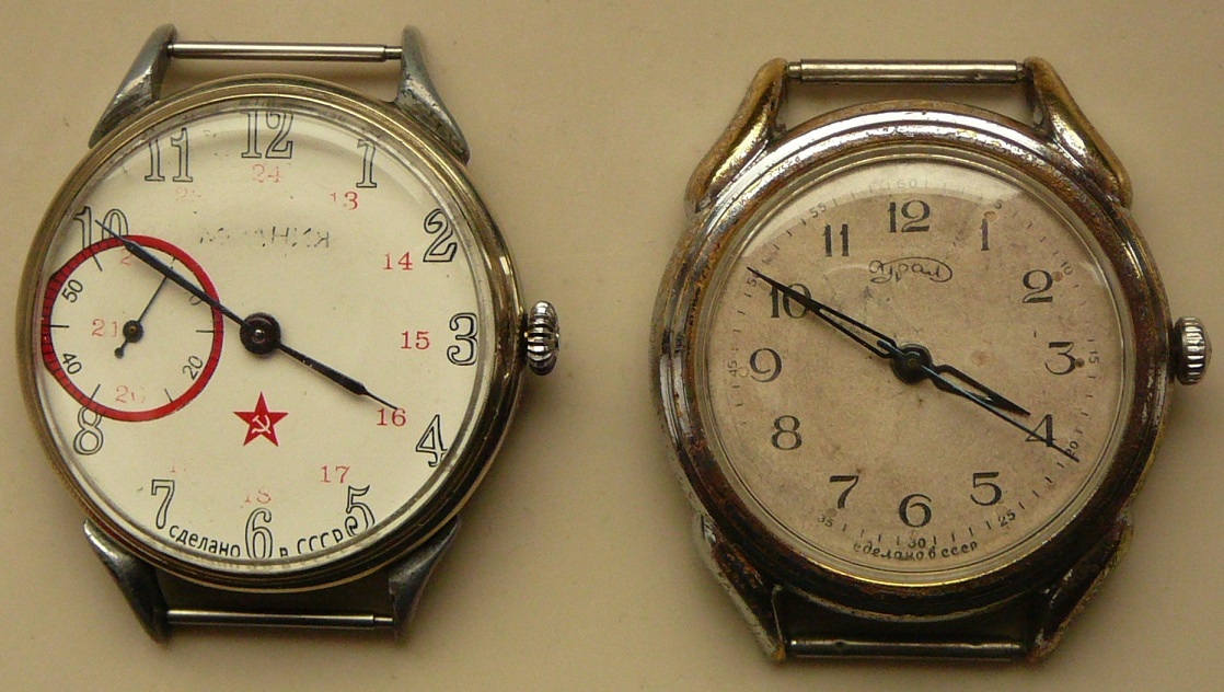

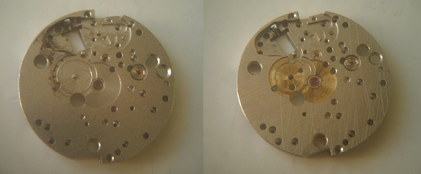

Chodziło mi o taką przeróbkę (z prawej płyta przerabiana, z lewej oryginalna z 2623):
Te 24-godzinowe werki z mostkiem 2609 to właśnie najczęściej efekt takich przeróbek :) Raczej mało prawdopodobna jest wymiana mostka przy zachowaniu oryginalnej płyty z 2623.
Ale chcąc przerobić ten mechanizm na 24 godzinny trzeba również wymienić koła: zmianowe i godzinowe.

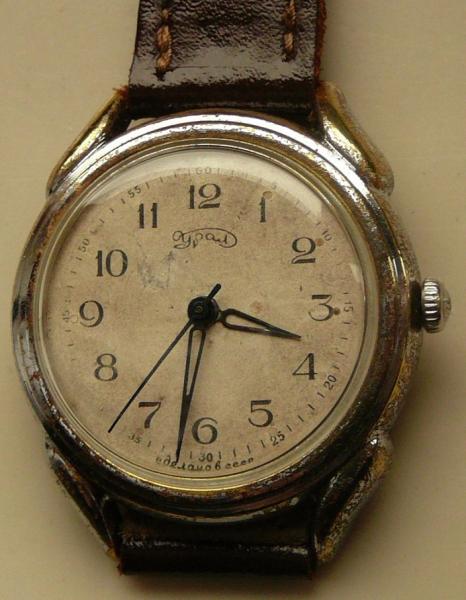

Najlepsze zgarnia Roman. Dla mnie zostaję resztki, obdartusy i składaki ;)
Że tak powiem... Poszedłeś po bandzie :D piękny
Kamil
Cudo :)
Fajne nabytki - gratuluje :)
Peregrinus - świetny Kirow :) Bardzo dobrze zachowany a na dodatek z dedykacją. Super zakup :)
