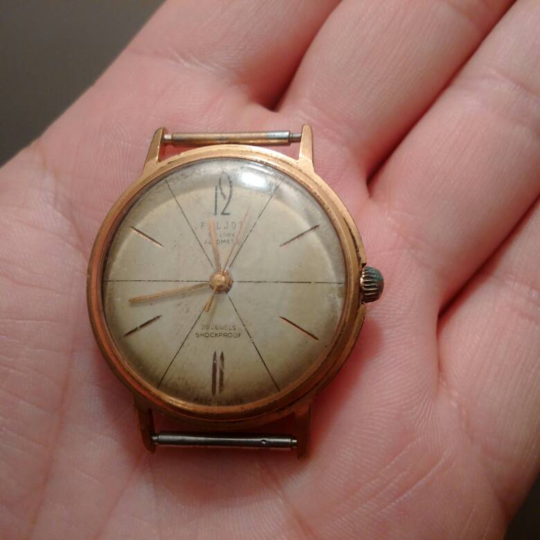

Taka rakieta. Ona coś mi wygląda na taką w Enkila stylu w środku koszerne 2609 ale już z końca produkcji.
Taka rakieta. Ona coś mi wygląda na taką w Enkila stylu [ :P jpg]
Jak najbardziej :) jakby co to biorę :)

Dwugodzinne przywracanie do życia opłaciło się ;) fajny automat. Wymiana plexi niedlugo i bedzie w porzadku;) nie wiem czemu ale konstrukcja przeniesienia napędu jak w wostoku 2209.

... nie wiem czemu ale konstrukcja przeniesienia napędu jak w wostoku 2209.
Czyli ... ? Z bębna na ... ?
z bębna idzie na przekładnie ze sprzęgłem. Czyli dwie obracające się niezależnie przekładnie na końcach. tak jak w 2209. Podobnie jak w wołnie czy ałmazie
No prawie. Rozbierz i oglądnij dokładnie 2209 i 2809 - albo lepiej odwrotnie, najpierw oglądnij, potem rozbierz ;)
2209 to unikalna konstrukcja, nie mająca odpowiednika wśród innych qualitnych mechanizmów.

pisze o werku 2415 zestawiajac go z wostokiem 2209. Coś Tobie to przypomina? ;)
Znam 2209 bez rozbierania;) almaza tez mam jednego bo sam go robilem. I widze podobienstwo przeniesiena napedu z bebna na wlasnie tą przekładnie.

Nie znam 2415, bo jest poza sferą moich zainteresowań.
Jeśli podobny konstrukcyjnie do 2209 Wostoka to pozostaje pogratulować.
Tylko nie wiadomo komu. Pytanie: kto od kogo ściągał ? ;)

2415 to zwykły poljot 29 kamyków w automacie, pewnie znasz tę konstrukcję. Ale ciekawe jest też to że nigdy nie widziałem 2209 w automacie :)
Eeee... wbrew pozorom przeróbka manuala na automat to bardzo prosta sprawa.
Najprościej zrealizowała to Rakieta. Mechanizm wygląda jak garażowa przeróbka a to fabryczny wypust ;)

Akurat 2415 to nie jest przeróbka manuala na automat. To jeden z tych nielicznych automatów, które były tak projektowane od deski kreślarskiej.
http://www.ranfft.de/cgi-bin/bidfun-db.cgi?10&ranfft&&2uswk&Poljot_2415
De facto nie ma tu mostka automatu. Nawrotnik i przeniesienie napędu jest w płycie głównej zegarka. Podobieństwo przekładni chodu do 2209 to, moim zdaniem, kwestia raczej walki o rozmiar całości niż świadome kopiowanie. Ogólnie to bardzo fajna konstrukcja, ale trochę delikatniejsza i bardziej wrażliwa niż siermiężne 2616.2H.
