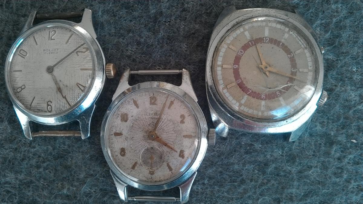

Kilka postów wyżej pisałem o poszukiwaniu czwartego "złotego" muszkietera do mojej poniższej trójki:
Dzisiaj uzupełniłem zbiór Raketą 2209 - mechanizm o znanej, ciekawej historii zaczyanjącej się jeszcze od "ultra" cienkiego mechanizmu zakładanego do Vympela i Łucza, który został zaprojektowany na polecenie Ministerstwa Przemysłu (22mm szeroki, 2.9mm grubości i na  23 kamieniach). Produkcja ruszyła w 1Moskiewskiej Fabryce Zegarków w 1960, mechanizm nagrodzono w Lipsku bodaj w 1966. Później produkcję przekazano do Mińska, mechanizmy pokazały się w Łuczach. Mechanizmy 2209 w Raketach to modyfikacja pierwotnego 2209, nawet jeszcze cieńsza. Można by długo pisać - poniżej to co nabyłem, w bardzo dobrym stanie:

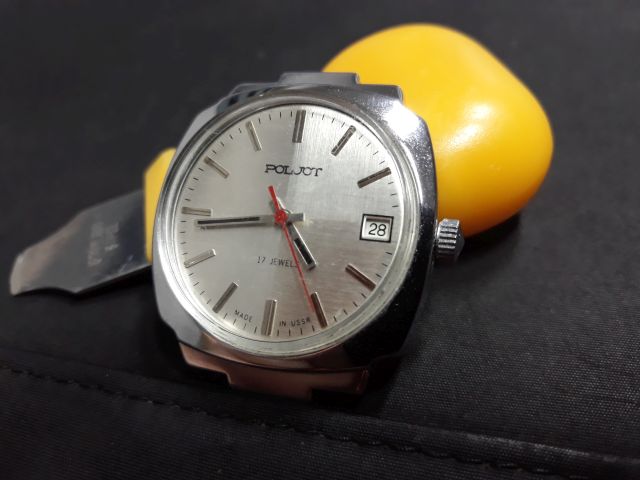

Taki prosty Swiet w ładnym stanie się trafił
... się ładny trafił ;)
Przepraszam kolegów,...też usiłowałem tą kostkę znaleźć, nie znalazłem. Piotrek proszę wrzuć fotkę bo jak widać nie tylko mnie ciekawość zżera :)
