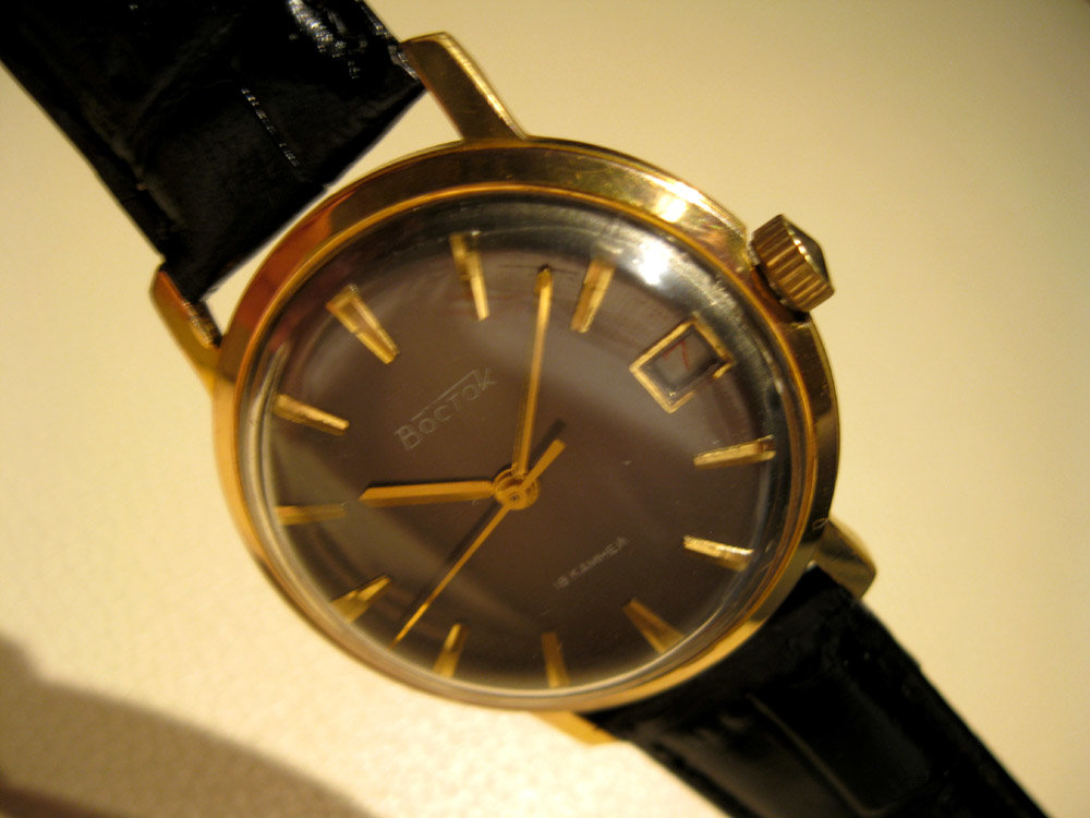

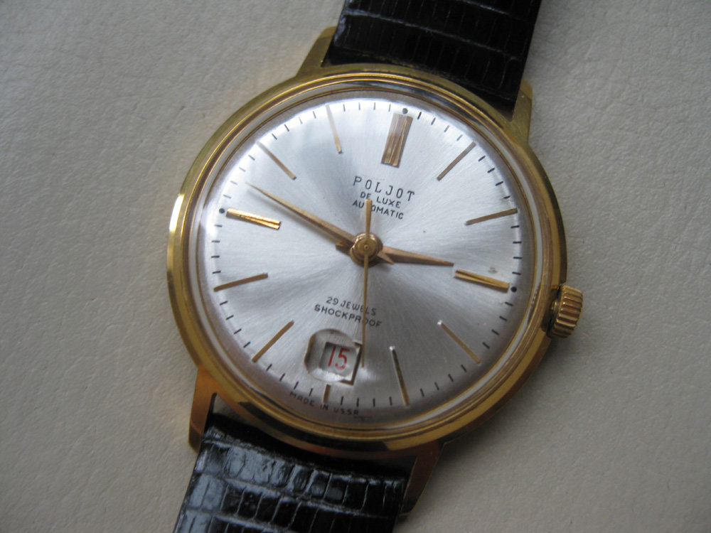

Wprawdzie nie takie nowe ale jeszcze nie pokazywane:
1. Krabik
2. Poljot Sputnik ze strzaskanym szkiełkiem - chętnie kupię takie w dobrym stanie, jak ktoś chce sprzedać
3. Wostok
4. Automaty na 29 kamieniach
5. Chronole
Ridach tak trochę z cicha pęk, ale jak już pokazałeś to z klasą. Tylko pogratulować pięknej kolekcji :D
