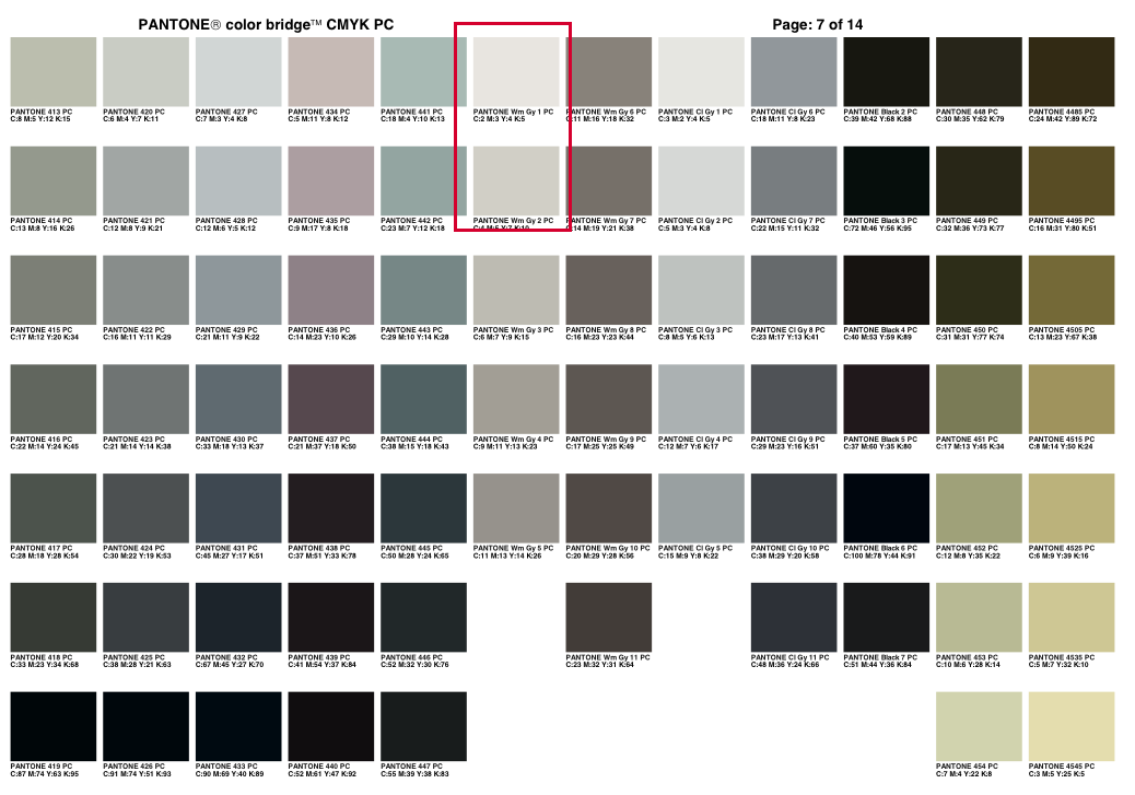

Jeszcze ciekawy kamyczek do dyskusji (pamiętajmy, że to nadal tylko monitor)
1 PC
