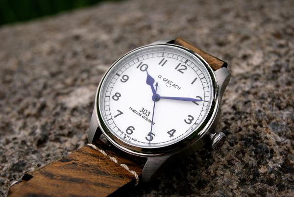

Nie wiem czy dobrze zrozumiałem ale chyba wychodzi na to, że to nie są termcznie barwione wkazówki. Lakier? Farba? Wolę nie wiedzieć. Jestem w stanie dopłacić trochę więcej ale niech zrobią to porządnie. Chciałbym, żeby wskazówki wyglądały podobnie jak w mojej Evidenzie (L2.642.4) a nie jak pomalowane farbami. Wiem, że to nie ten sam pułap cenowy, ale wskazówki są moim zdaniem największym smaczkiem takiego zegarka i powinny być perfekcyjne. Co do koloru tarczy, to też polecam ten sam przykład: Longines Evidenza (L2.642.4) - kolor tarczy to prawie kość słoniowa, zaś w słońcu barwa prawie biała.
A tu zdjęcia poglądowe:
zróćcie uwagę na barwę wskazówek (efekt widoczny tylko w "pełnym" oświetleniu)
a tu na barwę tarczy (w słabym oświetleniu jest jeszcze ciemniejsza)
Na tym drugim zdjęciu wydają mi się nawet ciemniejsze niż w 303.

Dualbet Wskazówki w oświetleniu sztucznym, np lampka biurkowa w każdym polożeniu są wrecz czarne, chyba, że ustawisz je tak, żeby światło odbijało się dokladnie w nich. Wtedy mają kolor atramentu
W świetle dziennym liczba ustawień, w których wskazówki nie są czarne jest wieksza, gdyż ogólnie jest jaśniej. Pokazuje to np te zdjęcie autorstwa ALAMO:
Jak widać, są wtedy niebieskie, właściwie granatowe. Ale wierz mi, nawet w dzień nietrudno o sytuację, kiedy są czarne, a takiego jasnego rozbłysku jak np w przytoczonej kiedyś Omedze, nie uświadczysz na nich chocbyś nie wiem co robił

Tarcza - ciemniejsza.
Wskazówki - jaśniejsze, bez lakieru. Sekundnik może ale nie musi być dłuższy.
Dekiel - polerowany.
Koronka - większa, ale nie grubsza.
Indeksy - bez pomarszczonej farby ;)

Co do wskazówki minutowej - ona w projekcie było minimalnie dłuższa i sięgala mniejwięcej na 1/4 - 1/3 odległości między dwoma zewnętrznymi okręgami. Teraz sięga dokładnie do wewnętrznego okręgu. Trzeba jednak pamiętać, że na rysunku ona ma mocno zaostrzony koniec, a w rzeczywistości nie aż tak. Moim zdaniem jednak nie wygląda to jakoś źle i biorąc pod uwagę, jak wielkie oburzenie wywołuje w Gerlachu każda moja uwaga - zostawiłbym to (na CW można poczytać).
Dla mnie gorszą rzeczą jest wskazowka sekundowa, która jest za krótka o około 1 mm, może nieco mniej. Razi to jednak dużo bardziej.

A dyskusji o kolorze tarczy nie rozumiem, sprawdziłem sam i za cholerę RGB 244/240/234 nie jest kolorem białym. Z drugiej strony jednak nie widziałem tarczy na żywo.
http://www.colorhexa.com/f4f0ea
Laik jestem, może źle sprawdziłem...
Tarcza nawet taka jak jest teraz podoba mi się, "brudniejsza" będzie ładniejsza. Mniej podobają mi się wskazówki (bez "garbu")i inny sekundnik.

Wskazówki - lakierowanie termicznych wskazówek, to trochę dziwaczny pomysł. Coś jak oklejanie drewna okleiną drewnopodobną. Z początku, na dzień dobry, może to wyglądać nawet lepiej (i taki jest chyba zamysł wykonawcy wskazówek), ale po jakimś czasie lakier matowieje, płowieje, czasem pojawiają się mikropęknięcia... nie, nie.. nie po to się termicznie barwi stal, żeby ją pokrywać lakierem. To już lepiej od razu pokryć metalicznym niebieskim lakierem.

Wjeksza koronka z naszym projektem celownika, polerka dekla I nie lakierowane wskazowki powinny byc ... Reszta wyglada ok imho
Wieksza koronka ale nie grubsza. Kolor tarczy ciemniejszy. Wskazowki bez lakieru. Reszta git.
Moja opinia:
Tarcza ciemniejsza, wskazówka sekundnika dłuższa, wskazówki nielakierowane.
Reszta OK

Ale ja się z Tobą zgadzam. Żadna ze wskazówek zamontowanych w prototypie nie odpowiada w 100% wskazówkom z rysunków prezentowanych przez MacArona (brak krawędzi czy też garba na minutowej i godzinowej, całkiem inna sekundowa, krótsza, z inną przeciwwagą). Z drugiej strony, źle nie wyglądają. Zegarek wygląda całkiem, całkiem. En face mi się nawet podoba.
