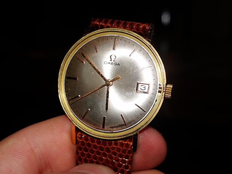

witam chce kupić złoty zegarek http://allegro.pl/zlota-omega-i2665110471.html ale zastanawia mnie jeden fakt czy zegarek jest rzeczywiście złoty a nie pozłacany sprzedający wysłał mi kilka zdjęć ale na spodzie dekla nie widać pieczątki dodaje zdjęcie spodu dekla napiszcie co sadzicie i czy warto

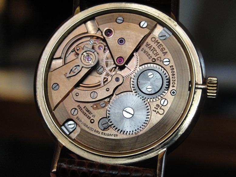

Mechanizm jest oryginalny - Omega 611 z 1967-68 roku. Koperta natomiast budzi wątpliwości - oznaczenie co najmniej dziwne, numeru nie ma w bazie Omegi, brak prób złota. Mnie to podejrzanie wygląda. Ja bym się zdecydowanie nie napalał na ten zegarek

no właśnie mechanizm wiem że orginalny ale dlaczego nie ma prób złota, z drugiej strony jeśli jest taki głęboki grawer to chyba nie jest pozłacana sam nie wiem a bardzo chce złota omege w dobrej cenie

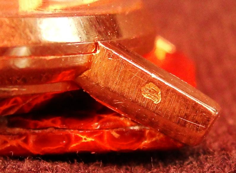

powiem może tak , że według mojej wiedzy ta kopert jest oryginalna i jest na pewno ze złota 18K ,
dokładnie tak znaczyli zegarki na rynek francuski , nie wiem kto był wykonawcą tych kopert ale na pewno były one przeznaczone właśnie na tamtejszy rynek bo stamtąd nabywałem kilkakrotnie takowy ;)
oprócz tego troszkę dziwnego logo wewnątrz na kopercie powinna być punca złota "głowa orła" one były bite przeważnie centralnie na środku tylnego dekla na zewnątrz i gdzieś na boku koperty - ucha itp , oznaczenia typu 0,750 na pewno tam nie ma i nie było ,
miałem już 5 lub nawet 6 razy tak znakowaną złotą omegą z Francji ,
punca "głowa orła" jest potwierdzona osobiście u "mojego" jubilera który wyszukał to w jakiejś tam swojej książce , jest to oficjalna francuska punca złota dla próby 18K

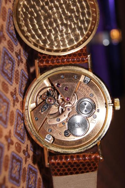

poniżej tak na szybko jedna z moich starych omeg 18K z takimi oznaczeniami
Serdeczne dzięki, Mariusz, za wyjaśnienie. Skoro się z takimi oznaczeniami spotkałeś i wiadomo na jaki rynek szły, to sprawa wydaje się jasna. Cieszę się, że to oryginalna koperta, bo miałem obawy, że Kolega wtopił. Najbardziej niepokoił mnie brak próby złota, no ale jeśli będą próby, o których mówisz, to wszystko będzie ok.

w związku z dużym zainteresowaniem i niecodziennym znakowaniem koperty opisze jak wyglądał zegarek który przyszedł. Pierwsze co zrobiłem po rozpakowaniu paczki to sprawdziłem czy są te francuskie punce na uszku i z tyłu dekla tak jak to opisywał kolega kono okazało sie że są zarówno na deklu jak i na uszku zrobiłem zdjęcie wygląda to tak

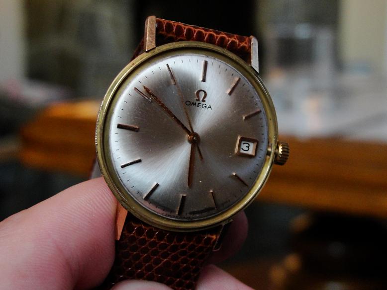

następnie udałem sie do zegarmistrza żeby mi wyciągnął mechanizm i szkiełko i poszedłem do złotkika sprawdzić czy to napewno złoto i zważyć je i tak jak myślałem zegarek jest złoty waga samego złota to około 13 gram, przy okazji zobaczyłem że w tej omedze owiera sie spodni dekiel i górny z szybką bo w mojej seamaster de ville otwiera sie tylko przez szybke. Jest tylko jeden mały problem o czym wiedziałem już przed zakupem tej omegi mianowicie na spodzie tarczy między godziną 5 a 6 jest porysowane i zastanawiam sie co z tym zrobić nie chce oddawać tarczy do renowacji bo tarcza poza tym małym porysowaniem jest w super stanie ale może dało by sie to porysowane miejsce jakoś zamalować? oczywiście u jakiegos fachowca, Jeśli znacie kogoś z krakowa kto mógłby to zrobić prosze dajcie znać
A to porysowanie to na pewno jest mechaniczne? Bo tak ze zdjęcia to jak jakiś klej czy coś takiego brudnego.
też miałem nadzieje że brudne zwłaszcza że jak sie dobrze przyjżeć to widać podział sekund w tym miejscu nietknięty ale niestety nawet pod palcem czuć że jest to porysowane a pozatym naprawde stan jest ładny
nic nie ruszaj na tarczy - straci wiecej niz zyska
Kurcze a może jakieś delikatne mycie żeby chociaż to nie było takie czarne. No może jest porysowane ale przecież nie do gołej blachy bo widać indeksy.

Powiększyłem sobie fotke i wydaje mi się, że ten ślad jest do usunięcia, ale na podstawie zdjęcia to jednak trudno jednoznacznie stwierdzić.
