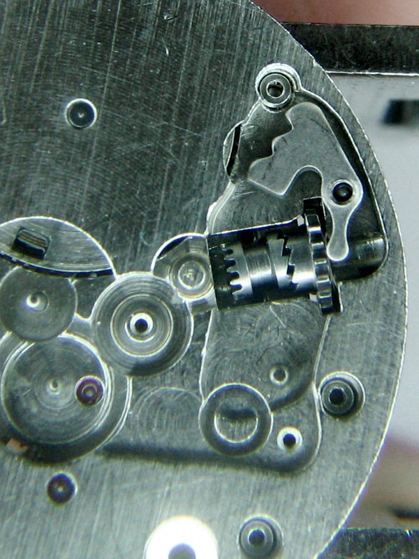

Na obrzeżu mechanizmu, najbliżej wyjścia wałka naciągu, jest umieszczony przycisk z "dołkiem" lub przypomoinający mały wkręt bolec.
przycisk należy wcisnąć do oporu stępionym szpikulcem. Trzymając wciśnięty przycisk należy ostrożnie wysunąć wałek z koronką - powinien poruszać się luźno.
Inne zegarki mają wkręt (a właściwie bolec z gwintem). Trzeba odkręcić go ze dwa obroty i sprawdzić czy wałek daje się wysunąć bez oporu. Jeśli nie, luzować po pół obrotu i próbować wyjąć wałek - żadnego ciągnięcia itp zabiegów.
Nadmierne odkręcenie bolca powoduje spadnięcie dżwigni nastawnika - wtedy zwykle już trzeba zdjąć tarczę i wykonać troche dobrej, nikomu niepotrzebnej roboty :wink:
Nastawnik wygląda tak: post-3971-0-03692100-1330631687.jpghttp://img118.imageshack.us/img118/4666/re...owanie12am3.jpg
Istnieją też inne wynalazki na mocowanie wałka naciągu - rozmaite blokady i zapadki. Zwykle jest koło nich strzałka, podpowiadająca co z tym zrobić lub o jaki kąt obrócić.

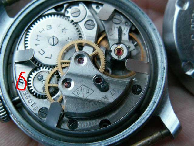

Chodzi o taki werk:
http://www.allegro.pl/item141744182_antyk_...reczek_bcm.html
Nie wiem, co to za kaliber. Słyszałem, ze niektórzy nazywaja go "kominek"
natomiast ten napis, kojarząc y się istotnie nieznającemu cyrylicy z symbolem 1M43 to bez najmniejszej wątpliwości znak 1 Moskiewskiej Fabryki Zegarków, czyli 1 (M)oskowskij (Cz)asowyj (Z)awod.
zegarek> 1.000 $ =podatek od snobizmu;-)
Noszone m.in.GP,IWC,Zenith,SeikoGQ,GP,Movado,Omega,Longines,Eterna,Vulcain,Rado,Wittnauer,Bulova,Hamilton,Cyma,Doxa,Gruen,Tissot,Helvetia,Onsa, itd.,Polacy,Niemcy,sowieci itd..>200
Tak też podejrzewałem.
Właściwa śrubka i jej okolice są często "zmęczone" przez poprzednie interwencje (porysowane, powycierane).
Słusznie piszecie - to ta "śrubka". Ten mechanizm wygląda jak jakaś poprawiona wersja 15-kamieniowego Zima 2608. Poszukajcie numeru pod balansem.

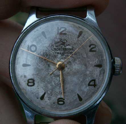

Mam takiego sportywnyje:
Chciałbym mu wyczyścić tarczę, ale boję się, że zejdą indeksy i reszta, doradźcie jak to zrobić dobrze 8)
To mi wygląda na efekt grzyba lub bakterii. Niedobrze, bo zwykle sięgają głęboko w warstwę lakieru.
Najpierw szybkie mycie wodą i "Ludwikiem" (uwaga na Mr Propery i inne świństwa - są nieobliczalne i zawierają jakiś nabłyszczacz).
No i chyba czeka Cię parę godzin z wacikami na koniuszku wykałaczki i lupą. Próbuj usuwać syfek spomiędzy linii indeksów i napisu lekko zwilżonym w rozpuszczalniku wacikiem (im mniejszy tym lepszy). Gdy tylko zobaczysz ślad smugi, rób przerwę na wyschnięcie.
Można użyć benzyny ekstrakcyjnej lub izopropanolu (etanol w ostateczności). Odświeżoną tarczę można zabezpieczyć akrylowym lakierem bezbarwnym w aerozolu - dwie warstwy, nie więcej. I cieniutko.
Kolega stosował jako ostateczność kilkakrotne szybkie kąpiele w wybielaczu (Ace lub roztworze Domestosa), przerywane płukaniem w ciepłej wodzie. Ale powtarzam - jako ostateczność, kiedy w perspektywie był już tylko Remosol :lol:
Pobieda z centralnym sekundnikiem i kopią incabloca. Chyba szły też po markami Kama i Czajka. Doskonały werk.
Przyznam, że zdurniałem, czytając o M43 w powiązaniu ze "Sportiwnyje" :lol:
