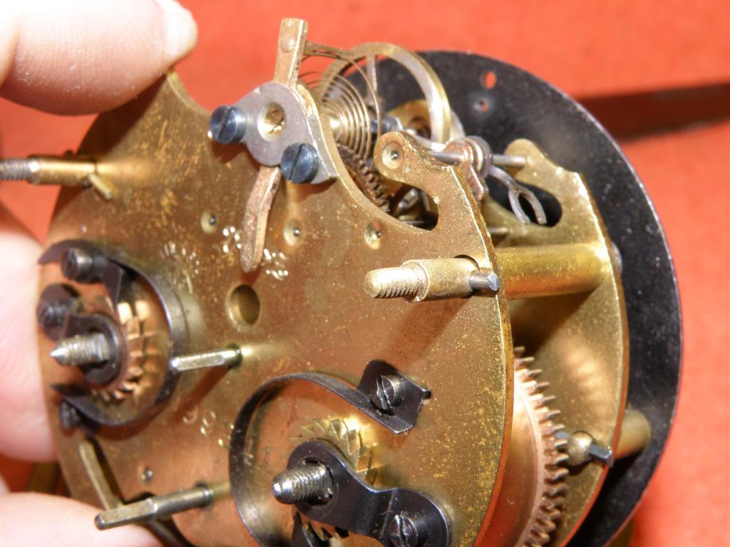

Zrobilem blokade dzwonkow we wlasnym zakresie mysle ze bardzo nie odbiega od orginalu.
Dobrze wyszła ta blokada. Czym tak ładnie wypolerowałeś dzwonki ??

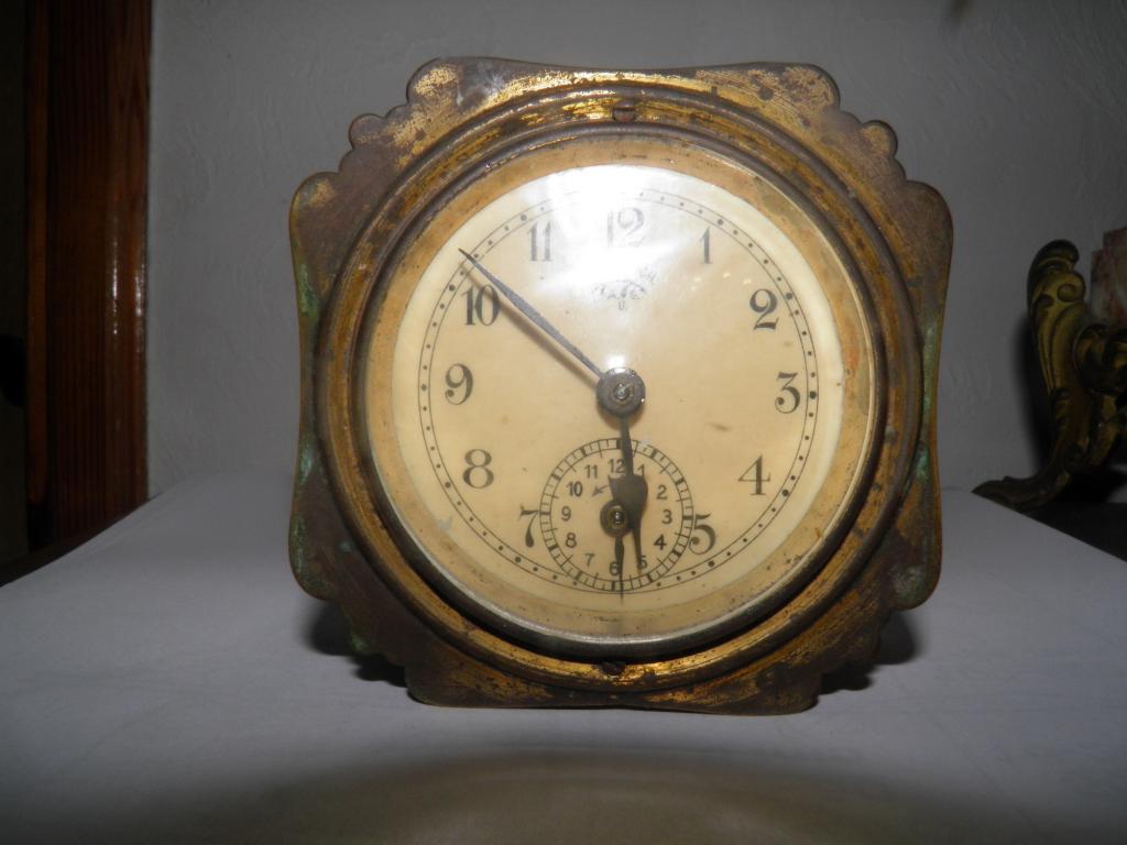

Witam.Budzik Japy Feres. Jesli ktos wie cos więcej na jego temat proszę o info. Najprawdopodobniej nie ma go w katalogu. Jest możliwe, że to jakaś samoróbka...lub przeróbka czy składak?:) Proszę o info
Zwróćcie uwagę na brak sekundnika...nie ma ani małego ani centralnej wskazówki sekundnika i tak się zastanawiam czy jest konstrukcja tego modelu przewiduje budowe zegara bez sekundnika centralnego, czy po prostu brakuje go przy tym egzemplarzu.?!

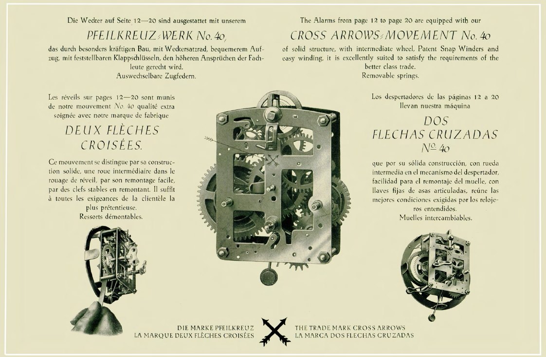

Piotr

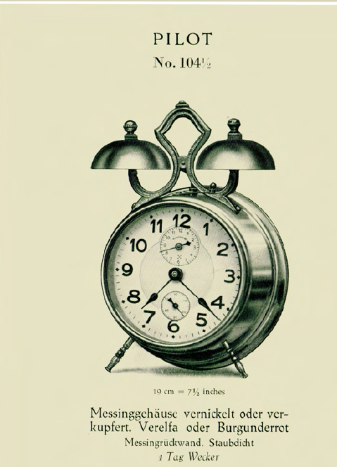

wygląda na składaka - tarcza inna, blokada dzwonków, nakrętki od dzwonków, nóżki obie.
Tak bym nie przesądzał. Grafiki zawsze trochę się różniły od rzeczywistości.
Werk jest w porządku.
Piotr

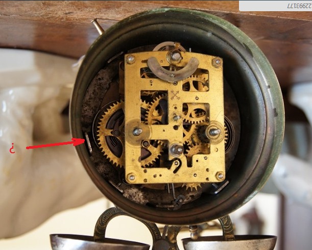

To może jednak kupić? Jak do tej pory co tylko znajdę to jest podejrzane.
Jeżeli tanio, to może być. Ale blokada, małe wskazówki no i może tarcza są dyskusyjne.
Piotr
Bardzo dziękuję.

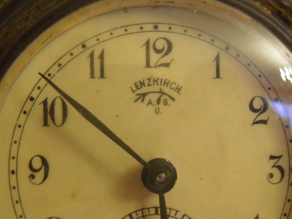

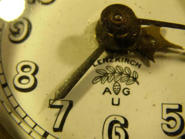

mnie najbardziej właśnie zastanawia tarcza. Przyjrzyj się dokładnie nad sekundnikiem jest jakaś sygnatura. Akurat wskazówka minutowa ją zasłania. Brak przetłoczenia na tarczy, zupełnie inny krój czcionek itp.
Blokada bicia w ogóle jest założona odwrotnie.
Czy tanio hm.. na razie z przesyłką 133zł.

jest to tarcza od gustava
Dzwonki polerowalem plotnem sciernym na tokarce ,(mozna robic to tez uzywajac wiertarki ) pozniej polakierowalem lakierem bezbarwnym do metali zeby zabezpieczyc przed ponowna korozja.

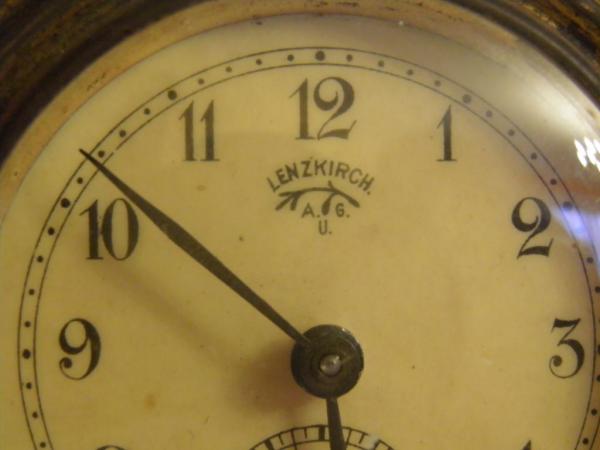

Dokładnie tarcza jest od GB widać nawet pod wskazówką minutową sygnaturę....tzn jej część....

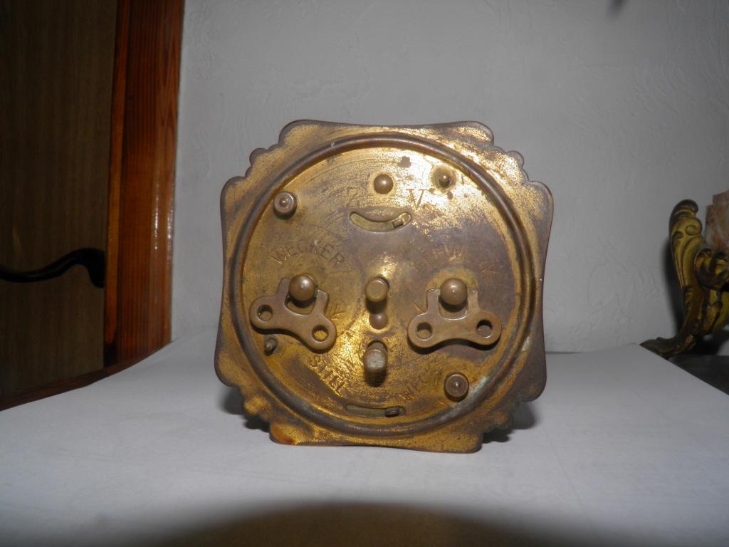

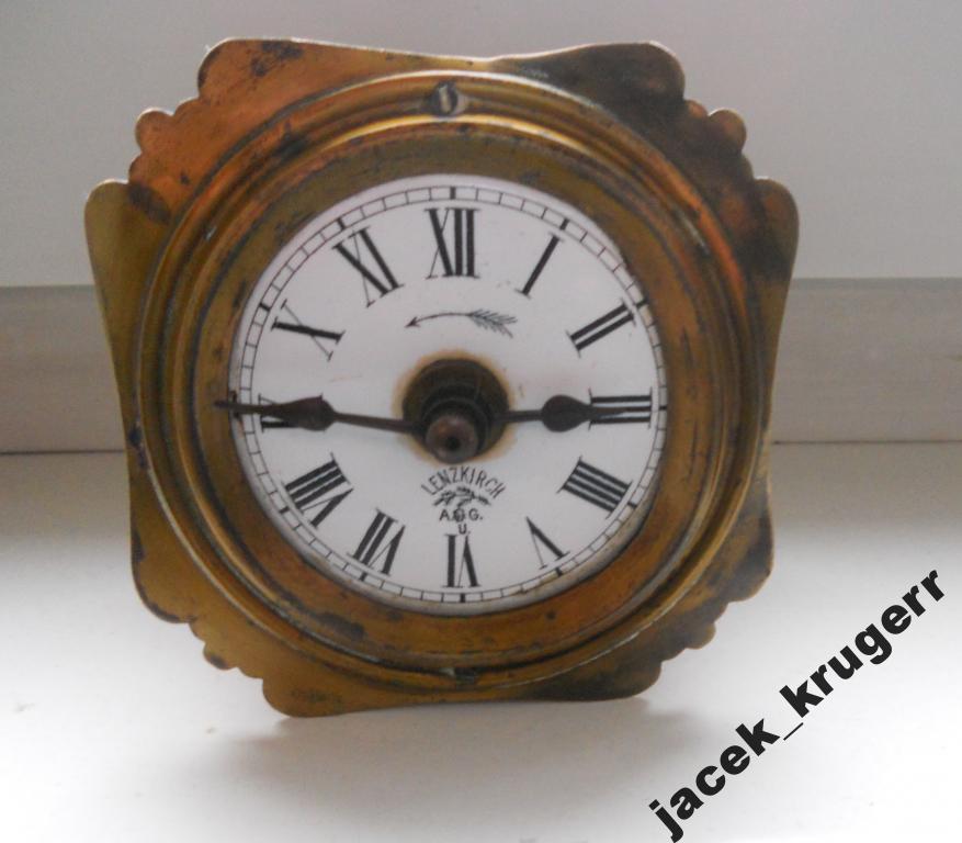

Mie coś ostatnio wzięło na budziki lenzkircha , sam nie wiem czemu ..... , oto moje zdobycze z allegrogo
